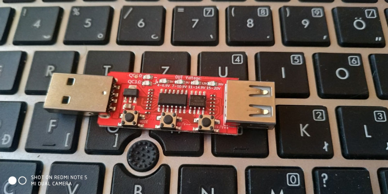

Sziasztok. Nem tudom ki hogy van vele, de én szeretem a frissen érkezett PowerBankokat (is) kimérni tudja e amit kell neki 5V-on és Qc-n, bár utóbbi általában egy másikhoz hasonlítás, mert erről nem beszél a gyártó. Eddig csak 5V-on tudtam mérni, mert nem volt eszköz ami lekommunikálta a bankkal, hogy kapcsolja be a Qc-t (feszültségtől függetlenül). Megérkezett a kb 1500ft-os kütyű ami megszólítja az eszközt, hogy kapcsoljon feljebb 5V-ról. Az Ampert műteherrel állítom (ügyelni kell, hogy bírja a terhelést). Nagyon okos cucc. Csatlakoztatás után detektál és megnézi mire képes az eszköz. Ezek után lehet Qc szabványtól függően léptetni a feszültség szinteket vagy Qc3-on 0.2V-os szintekkel 12V-ig eljutni. [link]
Töltőfejeket is lehet vele tesztelni, kábeleket, hibát keresni, szóval nem csak szórakozásra vettem. Viszont érdemes jól meggondolni mit mivel csatlakoztatunk, mert elő lehet idézni olyan szitut amikor is a töltőnek azt mondjuk 12V legyen az USB végén, de a csatlakoztatott eszköz 5V-ig kompatibilis. PL USB LED lámpa Vs. 12V
Telefont is ki lehet vele nyírni mivel felül tudom bírálni a kimeneti feszültséget, hiába mondja a régi telefon a töltőnek, hogy csak 5V-ot kérek én tudom neki azt mondani, hogy 12V és már ki is nyírta.
