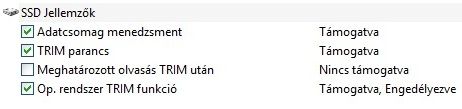

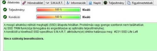

Aztán időközben kiderült, hogy a Hard Disk Sentinel csak azt mutatja a főablakban és a lemez információknál, hogy maga az SSD alapból támogatja-e TRIM funkciót, nem azt, hogy ténylegesen működik-e az adott esetben. Ami minden rendszeren, SATA és USB 3.0 csatlakozón egyaránt így festett:

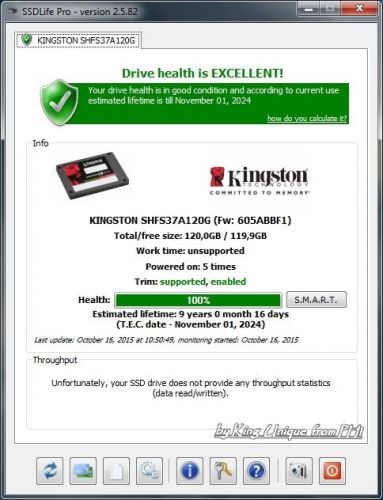

Tehát ez így esetemben nem mérvadó, ezért inkább a másik 3 programmal néztem meg. Bár elég hasonlóan működött az SSDLife Pro szoftver is, ami emiatt lehet szintén nem mérvadó, főleg USB csatlakozó esetében.

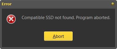

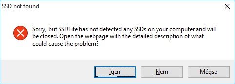

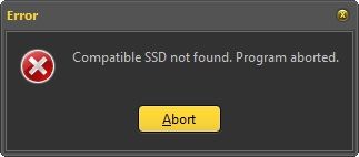

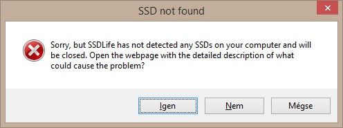

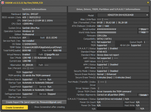

Mint látható, az itt a fórumon is népszerű SSDOK program nem tudja kezelni az USB-s külső meghajtókat, így azzal nem ellenőrizhető a TRIM működése. Az SSDLife Pro ugyan "supported, eneabled"= támogatott, bekapcsolt állapotot ír, de lehet, hogy a Hard Disk Sentinelhez hasonlóan csak az SSD-t magát jellemzi és nem az USB 3.0-án való használatot.

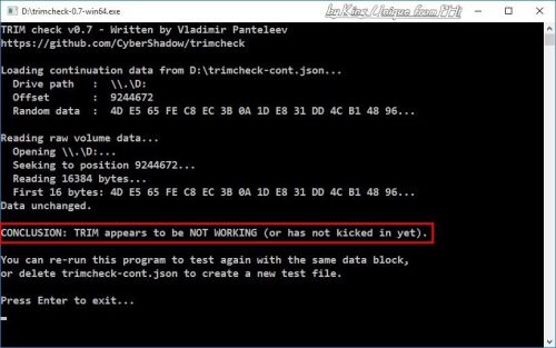

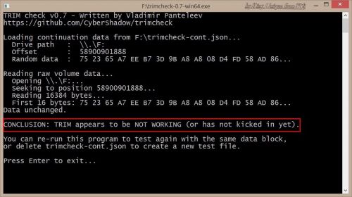

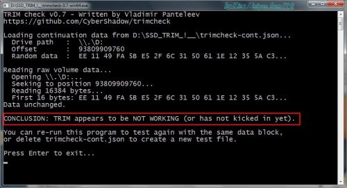

A TRIM check gyakorlatilag 2 db kimenetet adhat:
• TRIM appears to be NOT Working —►nem működik
• TRIM appears to be Working —►működik
USB 3.0 csatolón, BOT és UASP üzemmódban egyaránt, az előbbi minősítést adta a program. Tehát valószínűleg tényleg nem működik.

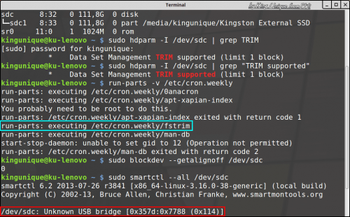

Linux alatt a fórumon található Linux SSD-n - de hogyan? - Tippek nagyon kezdőknek is és Linux és SSD gyorstalpaló cikkek alapján ellenőriztem a TRIM működését. Meglepetésemre eredményül működő állapotot kaptam, viszont Linux topikban felvilágosítottak, hogy ez megint csak, magának az SSD-nek a TRIM képességét jelöli [link].

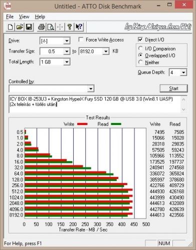

Utolsó próba gyanánt, egy korábbi tanács alapján, 2x teleírtam H2testw programmal, majd töröltem a meghajtót és utána mértem meg a sebességet. Ha nem működik a TRIM, akkor be kell lassulnia. Ha működik, akkor az első méréssel megegyező eredményt kell produkálnia. Én ezt kaptam:
Nálam nem lassult be, vagyis ebből következően elvileg működik a TRIM. DE...lehet csak az az oka, hogy új az SSD és jól bírja még a gyűrődést és csak huzamosabb (x hét/ hónap) TRIM mentes használat után lenne észrevehető a lassulás.
ÖSSZEGZÉS
Tehát, bár a tesztek alapján nem lettem maradéktalanul meggyőzve, de mivel az ellenkezőjét nem tudom egyértelműen bizonyítani és a releváns programok is ellene szólnak, így kijelenthető, hogy SSD esetében ennél a külső háznál USB 3.0-án nincs TRIM. Nyilván a fejletlenebb USB 2.0-án sem.
