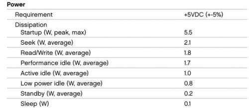

Negatívumként talán átlagnál kicsivel magasabb hangja, valamint nagyobb fordulatszámából adódó intenzívebb melegedése, valamint nagyobb fogyasztása róható fel. Így előbbi kompenzálására célszerű alumínium rackben használni jó hőelvezetés végett, továbbá mivel 2,5"-os mérete okán külső használathoz csak usb-ről kapja a tápot, mindenképpen Y kábel használata javasolt, mezei usb 2.0 portban mondhatnám kötelező is.
Ezt támasztja alá némileg a címkéjén is megtalálható 800mA-es áramerősség érték, ami mondhatnánk úgy is, az optimális táp paraméterekbe hívja fel a figyelmet.
A gyártói specifikációban , felpörgésre 5.5 W-ot említenek, amiből egy kis egyszerű matekozással kiszámolhatjuk a szükséges áramerősséget a P= I * U általános képletet átrendezve-------> I=P / U= 5W/ 5V=1.1A
Ha abból indulunk ki, hogy a WD Black szériára 0,55A van címkézve és 1 db usb2 porton szenved, Hard Disk Dentinel is 1150mA-es felpörgési áramot ír rá [link], akkor ennél is érdemes komolyan venni.
