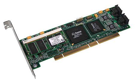

RAID 5-ben vagy RAID 10-ban, gondolkodtam. Találtam is egy Adaptec kártyát ami sata II-es és PCI-X-es de elindul PCI foglalatban is. Egy hátránya van, hogy nem kezeli a nagy HDD-ket.. Azt hiszem ez nem volt hardveres raid kártya. Volt egy másik jelölt is, ami később kiderült csak sata I-es, de hardveres RAID-et tud és támogatja a nagy kapacitású HDD-ket!
3ware 9500S-4LP

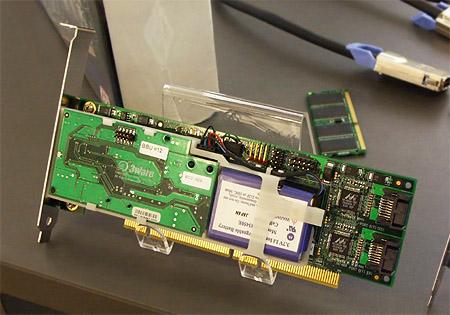

Megvettem, de azon gondolkodtam hogy amit építek nem lesz server teremben vagyis bármikor elmehet az áram.. Ha szétesik a RAID tömböm, nem érek az egésszel semmit.. De volt megoldás: egy BBU, amit a kártyára kell illeszteni.
3ware 9500S-4LP + BBU
Találtam egy hirdetést, ahol pont ehhez a kártyához kínálnak BBU-t. Piszok nagy szerencsém volt, tekintve, hogy a kártya nem egy mai darab.

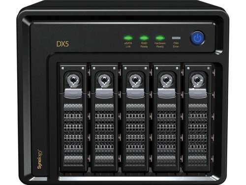

Egy cserélhető merevlemezes Synology nas jelent meg a szemem előtt, gondoltam nekem is valami hasonlót kellene csinálnom! :)

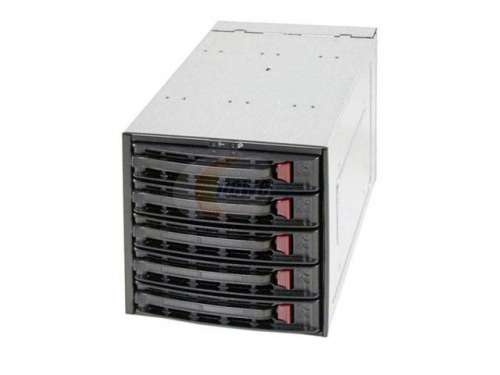

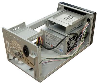

Erre a célra a codegen házat + egy sumpermicro HOT-SWAP racket találtam a legalkalmasabbnak. Feltúrtam a netet, és ráírva pár régi, régen elfeledett hirdetésre, biztató válaszokat kaptam. :)
Az összeszerelésben édesapám segített. Igazából lecsupaszítottuk a Codegen ház belsejét, és vágtunk az elejére egy lyukat amibe be tudjuk helyezni a HDD-racket. Csavarokkal egyelőre nincs rögzítve, de ami késik nem múlik.

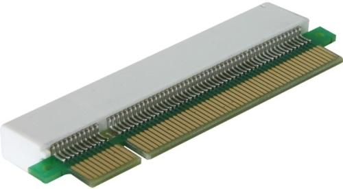

A 3ware kártyával is adódtak összeszerelési gondok.. A kártyát nem lehetett beletenni a PCI foglalatba, mert a PCI-X port vége beleakadt az alaplap tüskéibe.. Mit lehet tenni? Arra gondoltam szerzek egy PCI emelő kártyát, és így minden gondom megoldódik.
De volt egy bökkenő: Amikor megjött az emelőkártya, azt a másik verziójú PCI foglalathoz készítették, vagyis a kis vájat hiányzott a végéről, ezért nem tudtam beletenni az emelőbe a PCI-X foglalatú kártyát. Akkor azt gondoltam, ez a projekt sehogy sem fog össze jönni.. De volt megoldás! Lereszeltem a PCI emelőből egy darabot, így már bele tudtam tenni a RAID kártyát, és az egészet az alaplapba. Jó kapcsoljuk be. Pff, arra gondoltam, most kijön a füst a processzorból és nem működik tovább. :D De nem, szépen indult, működött a kártya! :)
