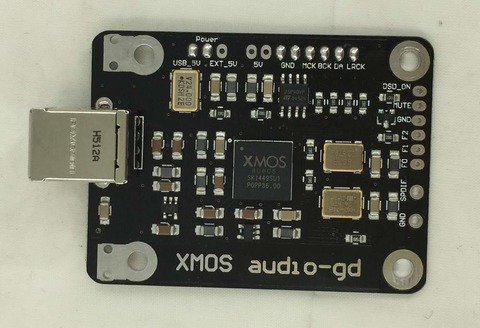

Az USB32 chip-et egy gyári a boltban kapható elvileg szebben szóló XMOS U8-ra.
Milyen alkatrészek, eszközök kellenek?
Egy DAC nem árt. :) (Haha, évezredes poén..) Szükségünk lesz még 4-es csatlakozóra, magára az Audio-GD U8-as modulra, forrasztópákára, csavarhúzóra.

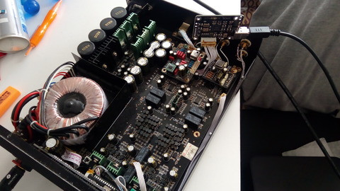

Azzal kezdtem, hogy lepróbáltam az XMOS-t. Szépen szól e? Illetve, szól e egyáltalán?

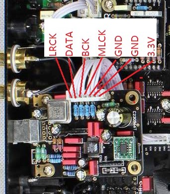

Levettem a DAC-om tetejét, amit pár csavar fogott, megkerestem az usb32 modult és lehúztam róla a 7-es csatlakozót. Elsőre úgy tűnt, a lábkiosztás megegyezik. Ezért nemes egyszerűséggel átdugtam az xmos modulra.
Bekapcsolok mindent.. Semmi zene, csak recsegés.. Vissza dugtam az usb32 chipet, szól úgy ahogy kell. Mit ronthattam el? Itt a PH!-n korábban azt tanácsolták, hogy kérdezzem meg a Kínai Audio-GD supportot a műveletről, mert segítőkészek.
Elkezdtem levelezni a supportal, ekkor kiderült egy lényeges dolog. Az XMOS lábkiosztása pont a fordítottja az usb32 chip kiosztásának.
Ez nekem fel sem tűnt, de elkezdett bennem mászni a hangya, mi van akkor ha elrontottam a DAC-omat? Nem egy olcsó jószág, hogy csak így tönkretegyem. Meg szerettem a hangját amúgy is.
Szerencsére itt a PH!-n ismét segítettek. Azt tanácsolták, kössem be úgy a lábakat ahogy kell, mert valószínűleg az előbbi bekötéssel nem rontottam el semmit.
OK. Kihúzogattam a drótokat a 7-es csatlakozóból és átkötöttem az egészet ahogy írták. Bekapcs.. Hallgatózás.. Szól! Méghozzá szépen! :)

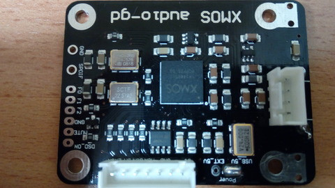

Ez még csak a teszt fázis volt, ugyanis, a képen is látszik, hogy ezt a modult nem éppen az én DAC-omhoz találták ki. No nembaj. Mit lehet csinálni?
Jobban megnézve a nyákot, látszik, hogy az usb csatlakozó körül ott vannak, a négyes csatlakozónak a helyei.
Szerezzünk csatlakozót! 3-4 üzletet ismerek itt Budapesten, ahol ilyen cuccokat lehet kapni. Vittem magammal a mintát, vagyis a régi modult és szerencsére a második boltban kaptam.
A forrasztáshoz megkértem az egyik munkatársamat, mert én elég bénán forrasztok, neki meg ez a szakmája szóval ő ügyesebb. Kimértük, hogy egyezik e a két modul usb lábkiosztása. Szerencsére egyezett és egészen szépre sikeredett a forrasztás. :)
