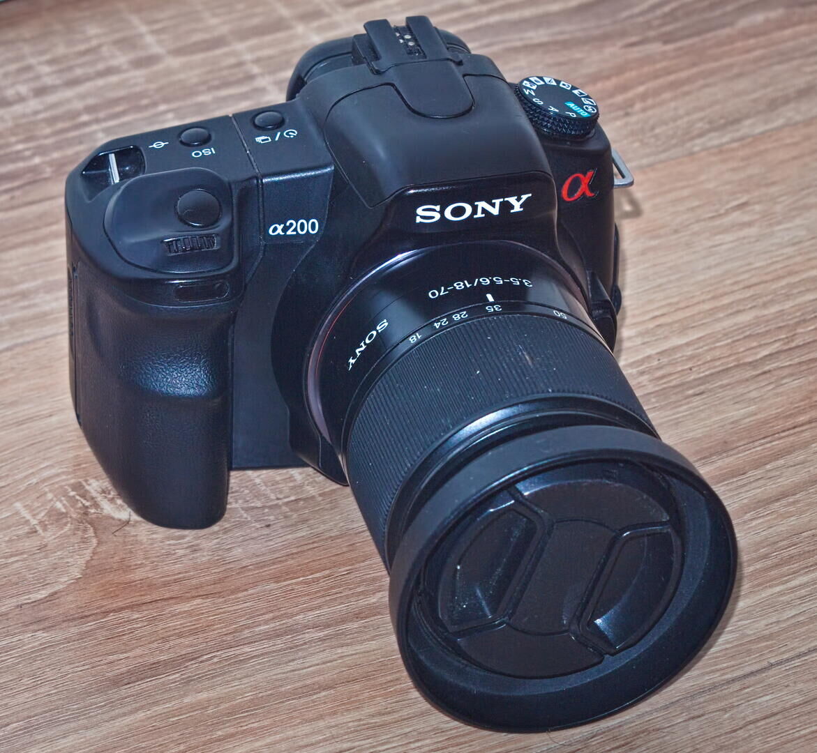

Került ide egy Sony a200 tükörreflexes, érdekes hibákkal. A gép, és a hiba feltárása következik...
A hibajelenség, hogy az elkészült képek zöldek (főleg a sötét részek), és jópár funkció nem működik. Nincs AF, nincs rekeszvezérlés, nincs szemérzékelés, a gép szerint nincs objektív a vázon. Pedig van (az is hibás, de van

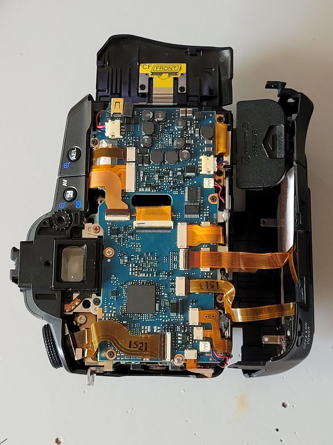

A szétszedés nagyon egyszerű, pláne, hogy nem is kellett teljesen lebontani a gépet. Minden csavar ki, szemkagyló le, amögött is van 3 (a felsőt, és a dioptria-állítóét nem kell), meg CF kártya ajtaja mögött is. Lejön a hátulja, majd az eleje is, itt vigyázni kell az AF kapcsoló szalagkábelére, a kapcsoló az első burkolatban van.

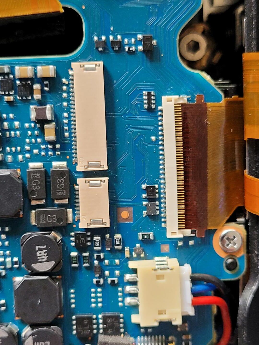

Ha már szalagkábel, abból jó sok van; és a legtöbbje nem olyan, amire ráhajtod a leszorítót, hanem a csatlakozóba erővel bedugós, ezeket csipesszel kell kihúzgálni.

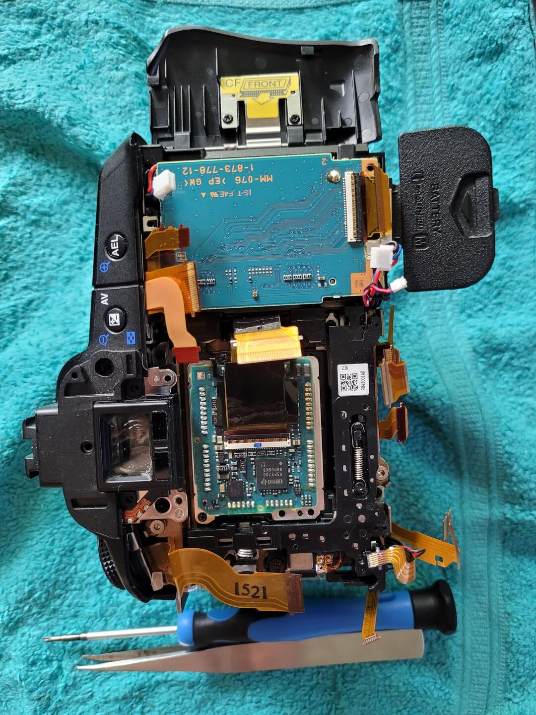

Nem is kellett sokat macerálni, meg is lett a hiba valószínű oka : az egyik csatlakozónak, ami a gépváz felső része felől jön, hiányzott a leszorítója. Ez pont ilyesmit okozhat, mint amikor nem működik sok minden, de a zöld képért csak nem felelős...
Szerencsére van service manual a 'tanyán , így a tető leszedése nélkül is látszott, hogy az a csatlakozó viszi az összes hiányzó dolog vezérlését. (Nagyon korrekt a szervizleírás, minden apróság benne, kapcsrajzok, minden.) Sajnos cserélni, sem javítani nem hiszem, hogy tudom. (Megpróbáltam pl. felülről nyomni, de vagy nem érintkezik, vagy más baja is van.)
A zöld kép furcsább. Szenzorhiba esetén inkább sorok szoktak hiányozni, ez viszont nagy zöld foltokat tesz a sötét részek helyére. A szenzor kábele indokolatlanul hosszú, be van gyűrve a stabilizátor és a CF-kártya foglalata közé, az alaplap kiszedése után lehet hozzáférni. Az alaplapot kiszedni is érdekes, a CF foglalathoz vezető kábel az alján macerás
Van egy sáv rajta, ahol furán hajlik, a tipp az, hogy az lehet a hiba, de másik kábel nélkül nem tudom megmondani - a szenzoron gyárilag pl. nincs árnyékolás, nem a zajt szedi össze.

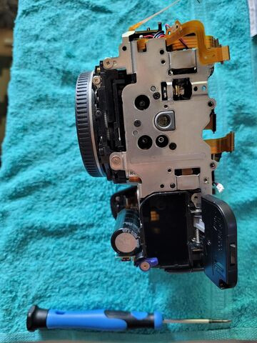

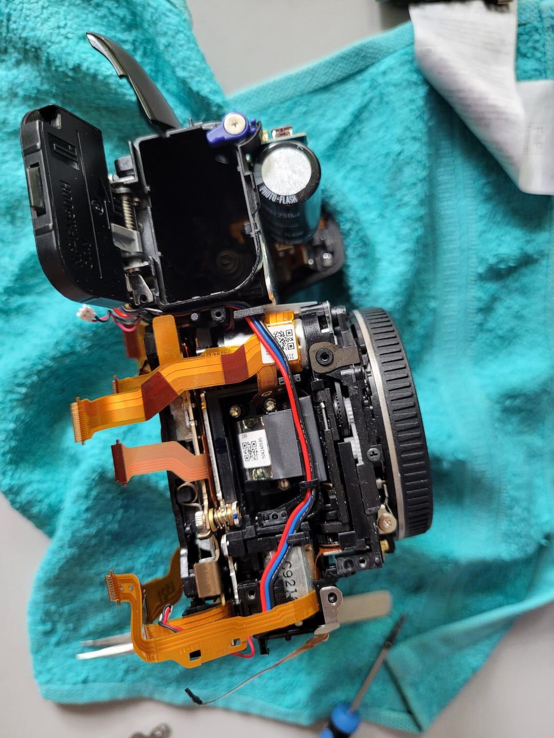

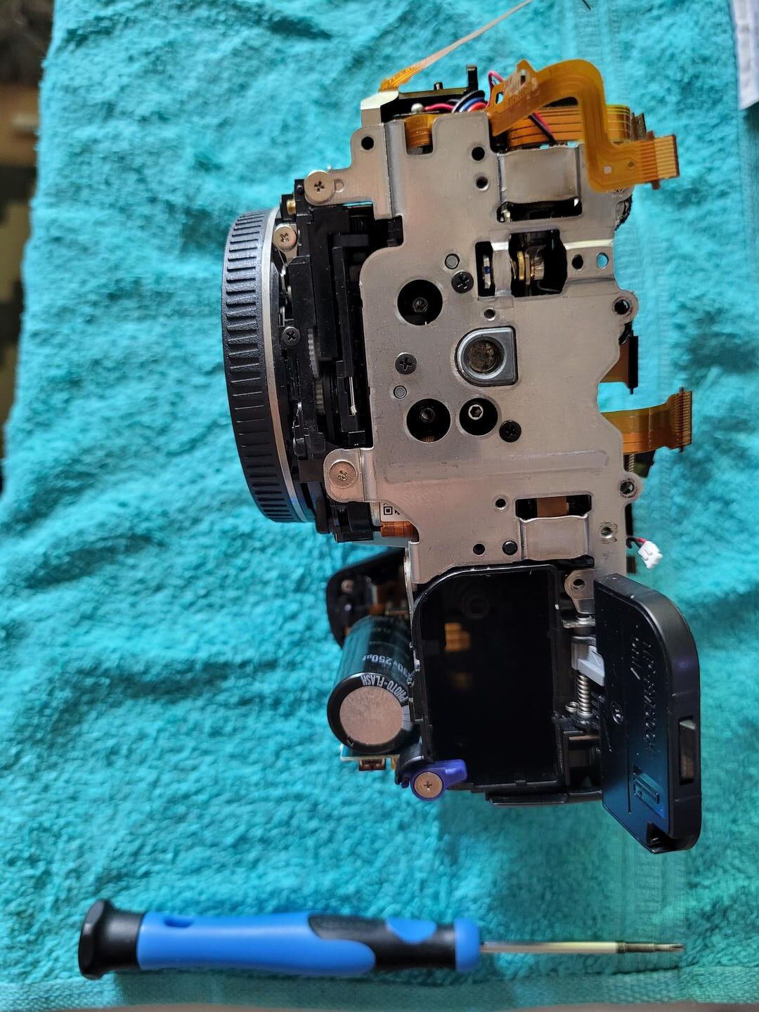

Ez van alatta, pl. az AF motor, és a fókusz érzékelője
