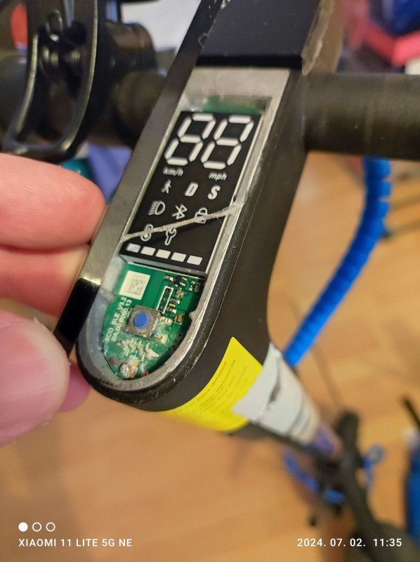

Nos, ami 06.28-án csapott le Hajdúszoboszlóra, olyan esőben még nem volt részem. Jég nem esett, és maga az eső is "meleg" volt, szóval meg nem fáztam. Cserébe a plexit időnként fel kellett hajtanom, hogy valamit lássak, de még akkor is drasztikus volt a látástávolság csökkenése. A roller hazahozott. Olyan 10-15 percet ha késik az eső, akkor megúszom. Mikor hazaértem a lépcsőházban vettem észre, hogy magától kikapcsolt. Megpróbáltam visszakapcsolni, de persze nem sikerült. Utána rájöttem, hogy ki sem kapcsolt, "csak" a műszerfal led-jei nem világítottak. Sőt ki sem lehetett kapcsolni napokig.
Szétszedtem, a kormányrúdban találtam vízcseppeket máshol nem. A trepniben a vezérlő és az akkumulátor is vízhatlan maradt. Utána vártam a kiszáradásra. A következő napokban már az LCD is működött, de a mindenes gomb nem, így kikapcsolni nem lehetett. Módot váltani nem tudott, lámpát kezelni szintén nem, viszont gyorsulni tudott, tempomat is volt. Aztán eljött az a pillanat, amikor minden működni kezdett. Már-már azt gondoltam, hogy ennyi volt. Aztán másnap reggel már nem lehetett bekapcsolni.
Ekkor megint megnéztem a kijelzőpanelt:
Itt már látszott, hogy hol volt víz

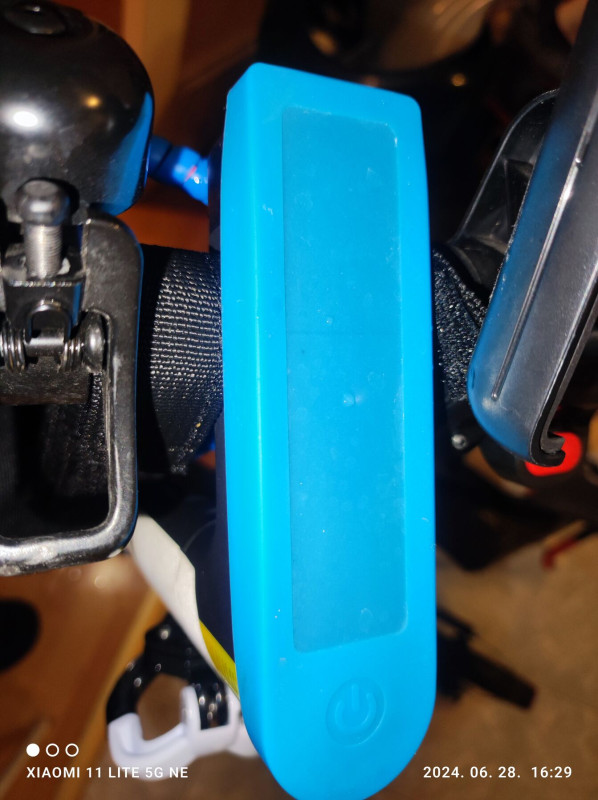

Pedig esővédő volt rajta:
Oké, szóval ekkor tudatosult bennem, hogy rendelhetek bele magam is kijelzőt, de jobb ha átnézetem az egészet egy szakszervizben. Ma megyek érte. ;)

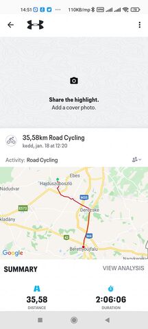

A 3. pontból kénytelen voltam engedni, és a 6.-ból is. A hatótáv azért fontos, mert a másik lakásom Berettyóújfaluban van, és a PRO 2-vel, sokszor megcsinálom a Hajdúszoboszló - Hajdúszovát - Derecske - Tépe - Berettyóújfalu, illetve a Berettyóújfalu - Tépe - Derecske - Hajdúszovát - Hajdúszoboszló távolságot. Háztól - házig 36 km.
Egyszer hátszéllel még 40% maradt a PRO 2-ben, és természetesen 20 km/h-val értendően. De persze volt olyan is, hogy majdnem Tépe alól sétáltam.
