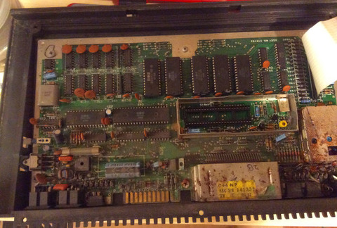

A beteg, de szebb állapotban lévő gépet is kinyitottam és gyorsan kézrátétellel megkezdtem a diagnózis felállítását. Természetesen egy szkóppal sokkal profibb lenne a művelet, de első blikkre ki lehet szúrni, ha valami nagyon, vagy éppen semennyire sem melegszik. Ha ez nem segítene, akkor még mindig előhalászhatom a műszereket. A kép fejjel lefelének tűnik az IC feliratok miatt, de így van a billentyűzet szerint állítva a gép. Szerencsére a gyors diagnosztika rögtön hozott egy találatot: A TED az elfogadhatónál sokkal jobban melegedett, kb. 30 másodperc után már nem tudtam rajta tartani az ujjam.

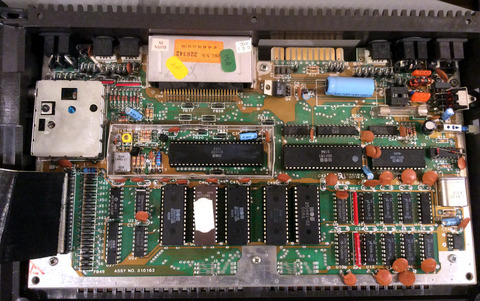

Kis áttekintő a gyanúsított alkatrészekről: A TED a fémkalitkában (tetőt lekaptam fotózás előtt) lévő IC. Jobbra tőle van a CPU, ami a másod rendű vádlottként szerepelt. Alatta további 5 nagyobb chip, amiből a 4 bal oldali ROM tartalmazza a beépített programokat: Basic, Kernal, Function ROM low és high. A jobb szélső a PLA, ami a hármas számú gyanúsított volt. Tőle jobbra van még pár kisebb 74-es sorozatú IC és a 64kiB memória. Forrás: service manual.

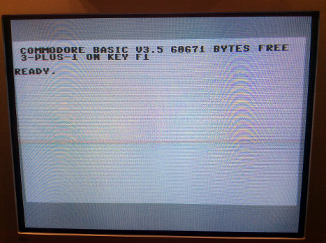

A TED csere után elindítottam a gépet még szétborítva és örömmel láttam, hogy végre rendesen megy a gép. Ezért aztán szépen kapott a TED friss pasztát, a fém fedőt és végül összecsavaroztam. Azt hiszem szét fogom legalább még egyszer szedni, hogy alaposan megtisztítsam a gombokat, de a takarításig nem heverhet darabokban.
Búcsúzóul fogadjátok szeretettel a basic kezdő képernyőjét. Gyorsabban jut el idáig az öreg, mint amennyi idő alatt bejön a BIOS egy mai gépen hideg indításnál.
