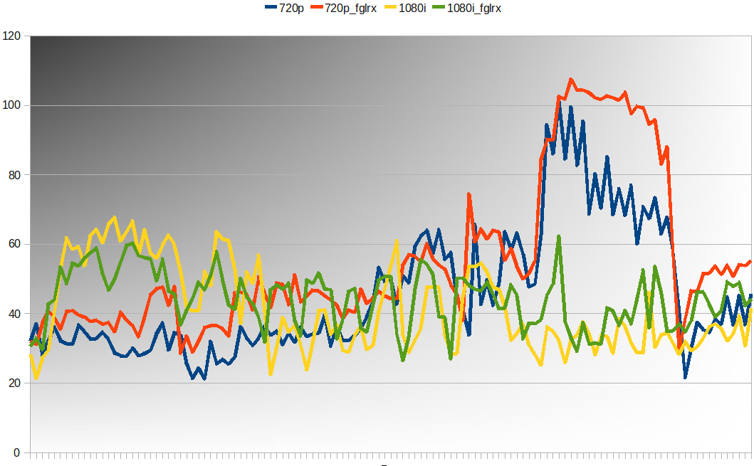

A lényeg, a mérési eredmények:
720p és 1080i
Tömören fogalmazva siralmas. Gyakorlatilag minimális a támogatás, szinte mindent szoftverből old meg a gép. Egy ilyen erős kártya gyakorlatilag kihasználatlanul malmozgat. Rááadásként a zárt kódú lassabb, mint a nyílt. Vagy legalábbis nincs előnyben...
A 720p-t most tovább hagytam futni, mint tegnap és szépen látszik az a pont, ahol az állatok után svenkel az operatőr. (kb. 85. másodperc) Ez még nagyobb VDPAU előnyt hozna ki szerintem. 1080i-nél érdekes, hogy a koncertnél a hirtelen vágások nem hoznak hasonlóan nagy terhelésváltást, csak tüskéket. Ez az egységes fekete háttérnek köszönhető. Kellene keresni valami szadistább állományt.

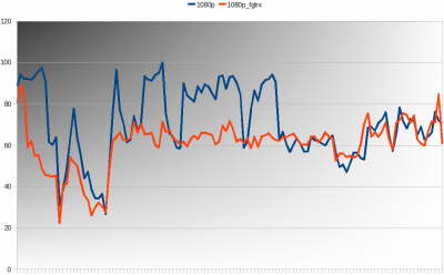

1080p
Gyakorlatilag az előző ismétlése. Talán itt az fglrx kicsit szebben teljesített. A nagy bitrátájú Samsung demót fel se rajzoltam, mert úgy szaggatott, mint háziasszony a nokedlit. Azt hiszem meg kell néznem a többszálas mplayerrel is.
