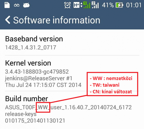

Asus pár féle rom-ot ad ki a zenphone-ra:
- WW : nemzetközi, van benne google play, meg google egyébb alkalmazásai
- TW, CHT: taiwani változat. Nem tudom, hogy ebben mi van
- CN: kínai változat: ebben nincs google play, csak vmi kínai féle play van.
- CUCC: ez is vmi kínai változat
Így ha vkinek nem WW-s rom-ja van (Settings >> About >> Software information), és WW-s rom-ot akar, akkor ez szerint cserélheti:

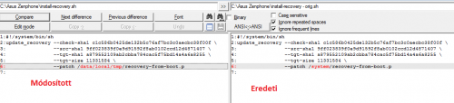

4) a install-recovery.sh fájlban az utolsó sorban, a "--patch /system/recovery-from-boot.p" sort cseréljük le a "--patch /data/local/tmp/recovery-from-boot.p"-ra
FIGYELEM! Több embernél kiírja, hogy nem találja a fájlt, pedig ott van. Hiba oka az lehet, hogy wordpad/notepad-dal szerkeszted a fájlt, és így elbassza a fájl formátumját, egy sorba teszi a fájl tartalmát, pedig neki több sorra van. A fájl szerkesztéshez ezt a ConText programot használd!

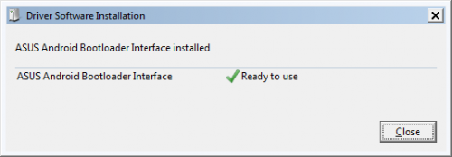

9) Kötsd össze a telót a PC-vel. Ha van interneted, akkor automatikusan letölti a drivereket...

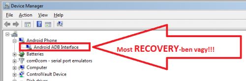

Ha ezt látod a Device manager/Eszközkezelő-ben/, akkor helyen vagy:
De ha ezt látod, akkor ROSSZ helyen vagy:

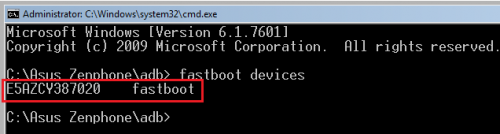

11) A következőt írd be, a végén ne felejts el enter gombot is megnyomni: fastboot devices
Ha ilyesmit látsz (más számokkal), akkor eddig minden okés :)

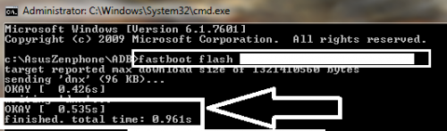

12) A következőt írd be, aztán enter-t megnyomni: fastboot flash fastboot fastboot.img
13) A következőt írd be, aztán enter-t megnyomni: fastboot flash boot boot.img
Minden egyes parancs után ha sikeres volt, akkor egy OKAY.. sort, és egy finished... sort fogod látni:
kb. így néz ki:
