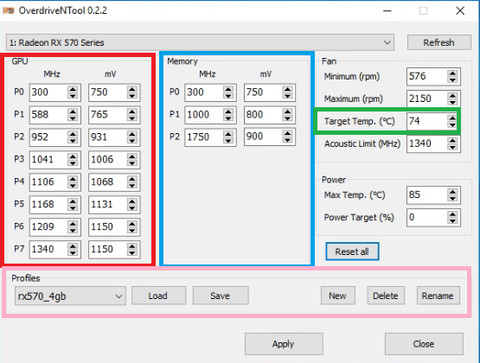

A zölddel jelölt résznél a GPU célhőmérsékletét lehet beállítani. A program automatikusan megtartja a beállított hőmérsékletet a ventilátorok sebességének növelésével / csökkentésével. Az optimális érték az 60C lenne. A bányászat közben ellenőrizzük, hogy mekkora az aktuális ventilátorsebességünk, ha a ventilátor sebessége meghaladja a 70% -ot, akkor a célhőmérsékletet emeljük feljebb, és állítsuk 65C-ra. Ha már ennél is magasabbra kellene állítani, akkor vagy túl magas a környezeti / szobahőmérséklet, vagy valószínűleg nincs megfelelő hűtés és gyenge a levegőáramlás.
A lilával jelölt résznél profilokat tudunk beállítani, menteni, betölteni. Itt, például a számítógép bekapcsolása után az összes overclock beállításokat automatikusan beállítja profil/GPU-nként.

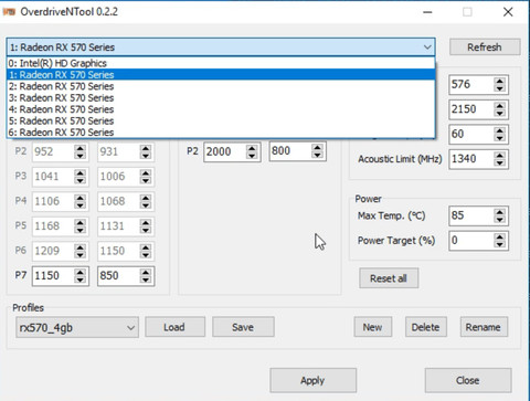

Vigyázz!!! A képen jól látható, hogy ezen a ​​rigen 7 GPU van. Az első az egy INTEGRÁLT GPU, és az azonosítója -p0, még a többi GPU azonosítója majd p1, ... p6 lesz. Ha nincs vagy letiltottad az INTEGRÁLT GPU-t, akkor a riged ​​első GPU azonosítója a p0-ról indul. Az OverdriveNtool-ban a GPU-k sorrendje megegyezik a GPU-Z valamint a Claymore 10.3.-ban látható GPU-kal.
Most készíts 6 "új" profilt, és nevezd el őket gpu1, gpu2 ... gpu6 így minden egyes profil az adott GPU-hoz fog csatlakozni, például így : "-p1" GPU-t használjuk a "gpu1" profilhoz és így tovább.
Annyi profilt kell létrehozni, amennyi ​GPU-t használunk a rig-ben (kivéve az integrált GPU-t)!
A pirossal jelölt rész megmutatja a valódi GPU magok óraszámát és a hozzá tartozó feszültségét. A többi overclock-ing program csak az utolsó, jelen esetben az 1340 Mhz-et. Itt lehet látni, hogy ez 8 magos GPU (P0, P1 ... .P7) állapotát mutatja. Ez azt jelenti, hogy a GPU automatikusan átáll annak az alapértelmezettjére majd átvált, attól függően, hogy mennyire használom/terhelem a GPU-t. Itt nem azt szeretnénk, hogy mind a 8 mag között ugráljon, hanem hogy stabilan működjön a rögzített órajeleken, amiket beállítunk. Ehhez el kell távolítanunk a GPU összes állapotát, kivételével az utolsót (P7). A P0-ról P7-re egyszerűen letilthat minden állapotot, ha duplán rákattint a nevére (csak az egérrel lépjen át a "P0" és a dupla klikk felette), akkor tudod, hogy sikeres voltál, ha az állapota megváltoztatja a színét.

Itt két dolgot kell csinálnunk a GPU magjának beállításához. Először is meg kell adnunk a P7 órajelét és annak feszültségét. Nem feledkezz meg arról, hogy a GPU magját nem használják az ethereum bányászáshoz, csak segíti a memóriát a hash rate elvégzésében. A GPU magja a legnagyobb hőt generálja a GPU-n, és a legnagyobb teljesítményt használja, ezért a lehető legnagyobb mértékben a GPU magját kell lefelé tolni, hogy energiát takarítsunk meg és csökkentjük a hőmérsékletet a GPU-n anélkül, hogy elveszítenénk az etherum hash rate-ét. Többet takarítunk meg az energia költségcsökkenésénél, mint egy kis ethereum hash rate pluszt. Nagyon ajánlott lenne, hogy egy Wattméterrel ellenőrizd saját számításaidat, hogy lássad, mi mennyit fogyaszt. Általánosságban a legtöbb GPU számára optimális órajel az körülbelül 1150mhz.
Van néhány RX 570 ami 1100mhz-en is dolgozhat, anélkül, hogy elveszítené, vagy nagyon alacsony hash rate csökkenést jelentene az etherium-on, és ez csökkenti a felvett teljesítményt is.
Szintén van néhány RX 580-an ami 1200mhz-en tud menni, de a legtöbbjük 1150mhz-en dolgozik az optimális hash rate -ért. Általában nem érdemes, hogy menjen 1200mhz felett, mert sokkal több energiát fog használni, és ezt a wattmérővel is ellenőrizheted. A feszültség résznél a legjobb a 850mV-on tartani. Megpróbálhatod csökkenteni a feszültséget 825mV vagy 800mV-ra, de csak ha megtartja a GPU-kat 1100mhz-nél, viszont az is lehetséges, hogy kifagy vagy összeomlik. A legjobb módja az, hogy teszteljük a hash rate-ket ezekkel az értékekkel, és nézzük meg, milyen hatással van rá a GPU-ra 1100mhz, 1150mhz, 1200mhz és 850mV feszültséggel történő futtatásakor. Ezek után hasonlítsd össze a teljesítményeid értékét a hash rate-rel és számold ki a számodra nyereségesebbet. A legtöbb esetben 1150mhz / 850mV lesz az optimális.
A kékkel jelölt rész a memória. Ez ugyanúgy működik, mint a GPU mag része.

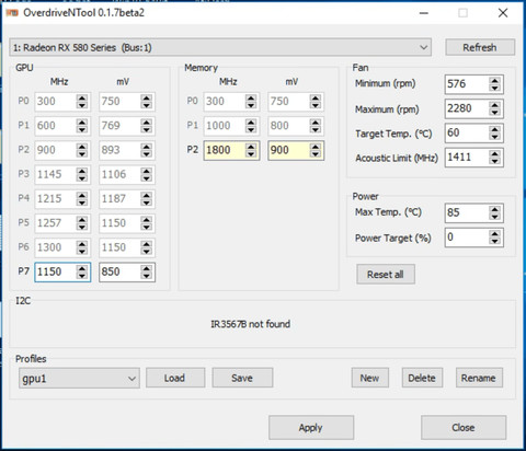

1. Állítsd a GPU célhőmérsékletét 60 ° C-ra
2. Állítsd a GPU magot az útmutató PIROS részében (GPU Core) 1150mhz / 850mV-ra, és kapcsolja ki az összes előző állapotot.
3. Állítsd a memóriát 1800mhz / 900mV-ra és tiltsa le az összes előző állapotot.
4. Alkalmazd a beállításokat a GPU-n.
5. Profilokból megtalálod a "gpu1" profilt, és kattintson a Mentés gombra.
Ahogyan a képen láthatod, pontosan meg kell adnia az értékeket. Először alkalmazd a beállításokat, majd kattints a "Mentés" gombra, különben a profil beállításait nem fogja megfelelően alkalmazni. Most már készen áll az első GPU-d és egyben a készen áll az utolsó lépésre!

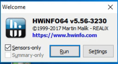

Töltsd le a HWinfo64-t
Telepítsd és futtasd a "Csak érzékelők" üzemmódban, ahogy ez a képen látható

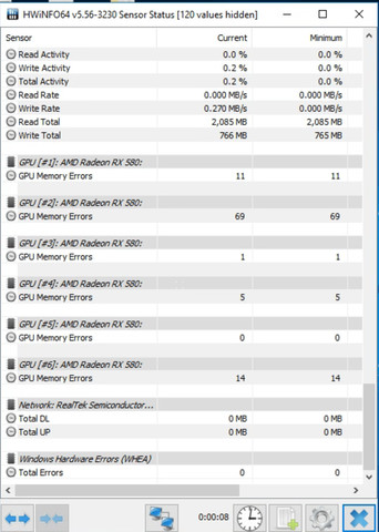

Ezután görgess lefelé, amíg meg nem jelenik a GPU-k, a végén találhatók. Most, miután megtaláltad a GPU-kat, válaszd ki az összes érzékelőt, kivéve a "Memória hibákat", és rejtsd el őket (kattintson jobb gombbal az érzékelőkre és nyomd meg a "hide" gombot).
Innentől kezdve csak ezeket fogod látni
Jelen esetben 6 AMD GPU van, és minden más érzékelő tiltva, mert nem fog minket más érdekelni, csak azt szeretnénk tudni, hogy jelennek-e meg GPU memória hibák vagy nem. Ez majd meg fogja mondani, hogy túlságosan túlhúzott-e a GPU-nk. Most ez a legegyszerűbb módja annak, hogy teszteljük a GPU-nk optimális beállításait.

Szeretnénk ha megismételnéd ezt a folyamatot, addig amíg meg nem jelenik a memória hiba, attól függően, hogy mennyit hibát jelez:
Ha rövid időn belül kevés memória hibát észlelsz, akkor húz vissza 25 mHz-et és próbáld újra.
Ha több millió hibát kapsz, akkor ez a GPU HARD CAP, és nem tud csillapodni, csökkentsd az órajelet 50 mhz-el.
Ha 1-2 hibát kapsz, ez rendben van, és megtarthatod.

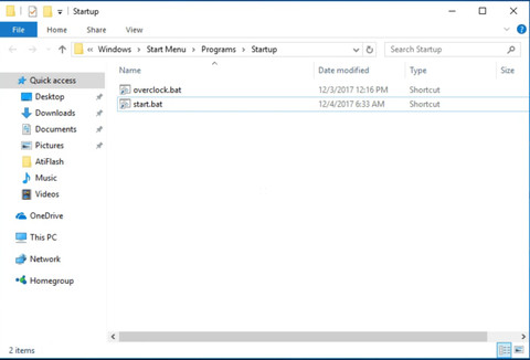

A bányászat kezdete a Windows indításakor
Miután sikerült beállítania az összes GPU profilját, és sikerült azokat tesztelni, és biztos vagy benne, hogy nem, vagy csak nagyon kevés memória hibát eredményez, győződjünk meg arról, hogy a bányászprogramunk automatikusan el fog indulni.
1. Hozzon létre egy parancsikont a Claymores "start.bat"
2. Hozzon létre egy parancsikont a OverdrivenTools "overclock.bat"

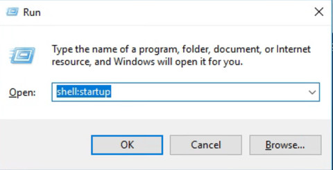

3. Nyomja meg a Windows + S billentyűt
4. Írja be a "Futtatás" parancsot, és nyomja meg az Enter billentyűt
5. Írja be: "shell: startup"
6. Megjelenik egy mappa
7. Húzza át a OverdriveNtool és a Claymore parancsikonokat az adott mappába
Most indítsd újra a gépedet. Most már az overclok-olt beállításokkal és a bányászprogrammal egyetemben el kel indulnia automatikusan a gépednek.
