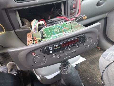

Egy kb. 2000Ft-os bluetooth modul segítségével megvalósított terv.
A kivitelezés "megteszi" módon történt... semmi komoly, a kazettás rádió kazetta része (sose volt használva), kikerült, annak az elektronikája meg lett hackelve (kiindulási alapnak török nyelvű videókat néztem... egyszerüen nincs "nyugati forrás" ezen cuccok módosításáról).

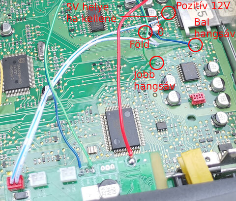

A tápellátással volt némi bajom, mert a videókban rendre 5V-os egységeket használtak, az enyém meg 12V-os volt, így keresnem kellett olyan forrást a rádióban ami csak akkor ad 12v-ot ha a rádió is megy (nem konstans mindig, az 5v-on amit kb. az összes videóban is használtak látszólag ment, amíg nem akart valami hangot lejátszani.. akkor egyből kikapcsolt).
További értekesség... elvileg van 2x25W-os erősítője az egységnek, de a jelet még az erősítő előtti részről veszem le.. nem kell (de ilyen modelt találtam. ami nem csak a zenét adja át, de a telefon hívást is tudja kezelni).

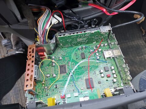

A hang a kazetta jelfeldolgozó hangkimeneti ága után lett bekötve, de szükséges volt elvágni az eredeti jelvezetéket mert a kezelő chip "konstans" zajt adott le (próbálta felerősíteni a semmit, a hangot elé kötve nem lehetett, ő maga végzi a jel átalakítását amit a kazettáról olvasna be, a kiiktatás volt a legcélszerűbb, de a chipnek létezni kell mert az elektronika meg keresi).
A másik oldalon látható sárga vezeték lehetett volna rövidebb, de nem volt kedvem nagyon szórakozni vele már... eredetileg ott volt egy port de mivel nem szedtem ki teljesen az alaplapot a keretből és rosszul fértem hozzá megolvadt, majd úgy szedtem le a maradványait... meg "olcsó" kínai ónt használtam.. ne tegyétek, büdös és nagyon "szar" dolgozni vele (vennem kell valami normálisat).
A csatlakozónál egyébként a 3-4 és 2-6 lábakat kell összekötni (így hiszi azt, hogy "van benne kazetta").
Itt tesztelés alatt van, nincs rajta a fedele a rádiónak

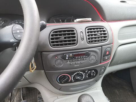

Ha van hibája csak annyi, ha rádió megy akkor előbb át kell váltanom a rádió forrását... illetve, hogy csak 1 készüléket képes megjegyezni (bár mind ilyen sajnos, nem láttam még "több készülékes" utólagos modult, de még a bluetoothos rádióknál is ez a helyzet).. (illetve további gond, bár ott az én telefonom a hibás, hogy a hivás és zene lejátszás hangereje erősen elér, így híváskor fel kell hangosítanom ami azzal jár, ha vége a hívásnak és nem veszem le elég gyorsan a hangos, és szólt a zene, akkor "üvőlteni" fog... de csak az én huawei telefonom ilyen valamiért, ismerősöm samsungjával kipróbáltuk és ott rendben van).
