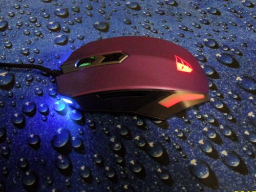

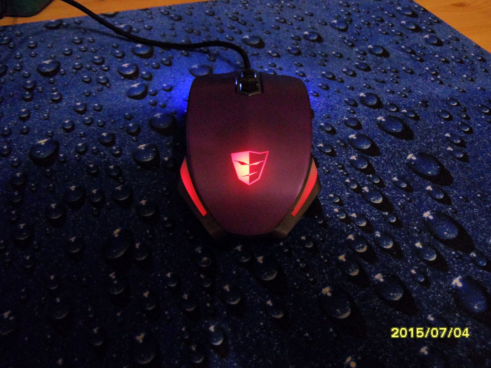

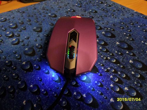

A kinézet persze szubjektív, mindenki döntse el maga, hogy mennyire ronda. Ez a szín minimum elég megosztó, egy fórumtárs szerint olyan ronda, mint a boros hányás, de szerintem az elülső két hidegfehér és a hátsó három piros LED csak ront az összhatáson. Bár ki tudja, lehet, hogy fényszórónak és féklámpáknak szánták őket, még az elhelyezésük is olyan. Ráadásul a DPI fokozatot jelzi a görgő színe, sárga, piros, kék és zöld színekben képes pompázni, tehát összesen egyszerre mindig hat LED világít a szenzorén kívül. Mindig, a szoftverben sem lehet kikapcsolni. A képeken alatta Allsop Raindrop XL virít.

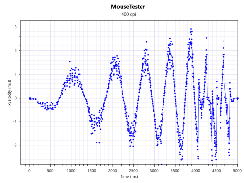

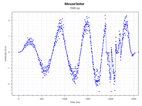

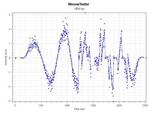

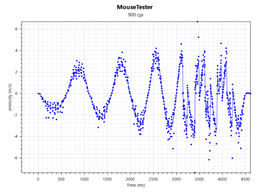

A malfunction speed és a perfect control a grafikonok szerint kb. egybeesik. 900 DPI-n 3,5 m/s-nál van, ami egész jó. Kár, hogy nem lehet használni az egeret. 400-on és 1800-on 2 m/s, ez se rossz. 3500-on 1,5 m/s, de az kit érdekel.
