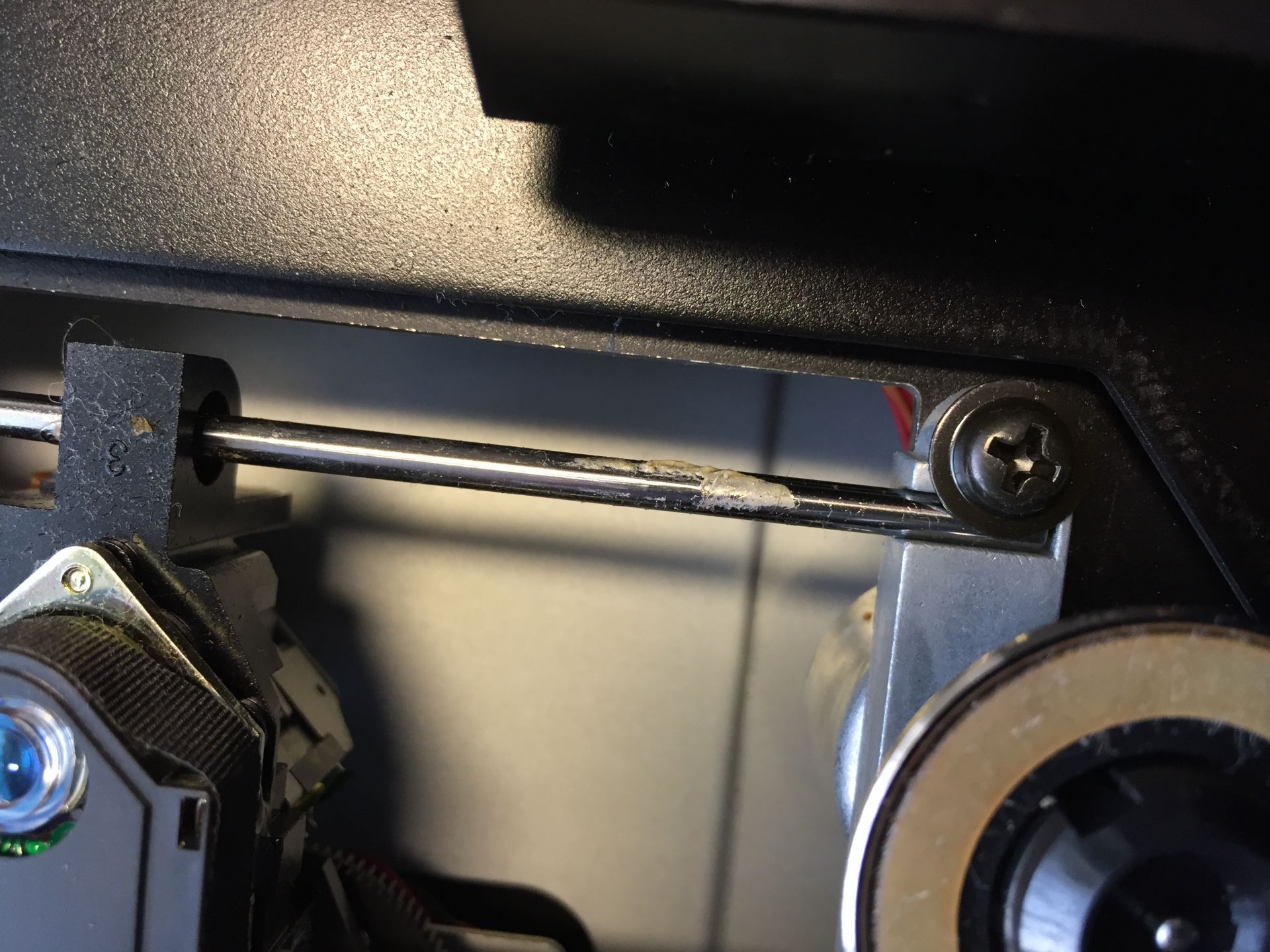

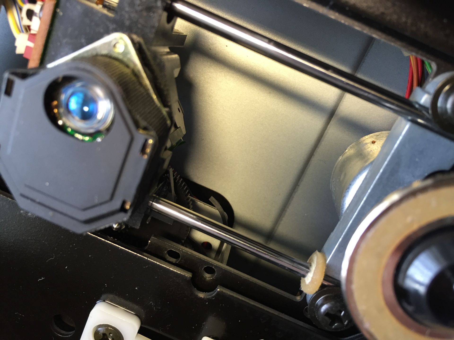

Egyik pillanatról a másikra. Ráadásul egyik lemezemet sem. Mivel így ritkán megy tönkre a cd a lézer hibája miatt, neki fogtam megcsinálni. Mechanika akadására esetleg (mivel ez egy sony mechanika) a fejpálya kenés hiányára gondoltam. Nos is-is, mert a fej a tengelyen tényleg kicsit szorult a kenés problémája amiatt:![]()

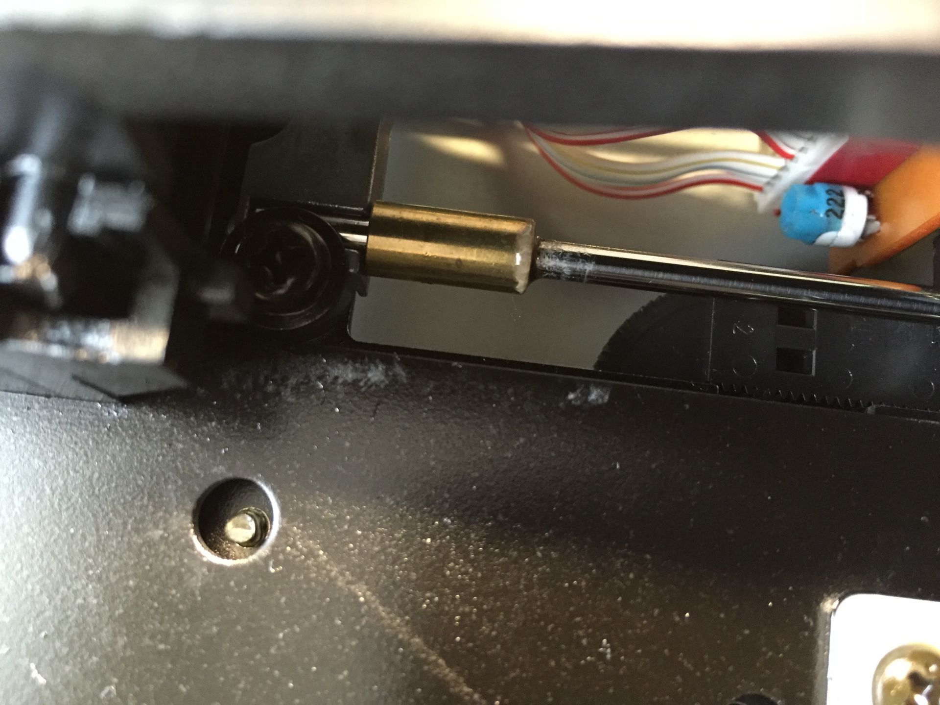

Letakarítottam és lám a fej könnyen mozog a tengelyein. Ekkor vettem észre, hogy lóg egy elszakadt gumiszíj darabka alul. Ezzel a szíjjal mozgatja a fejet fogaskerék áttételen keresztül egy kis dc motor. Túl egyszerű lett volna, ha csak takarítás elég lett volna.![]()

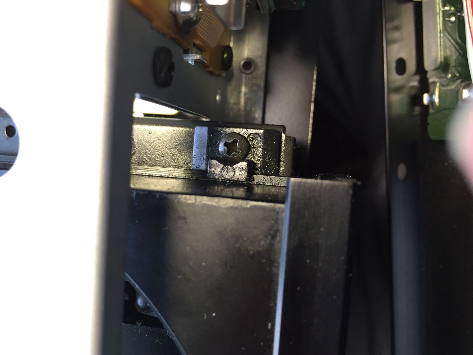

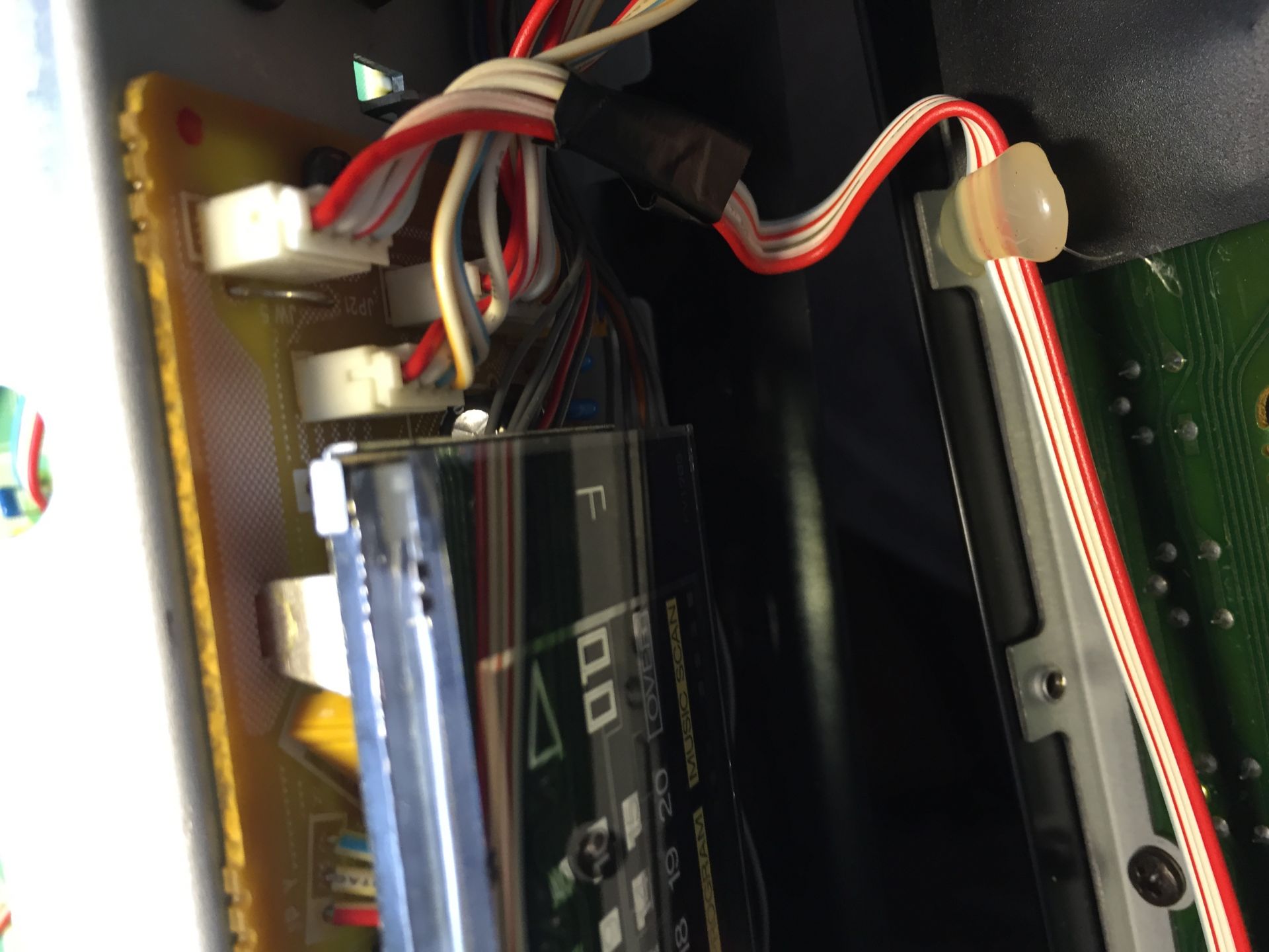

Végül is a szoruló fej nagyobb igénybevételnek tette ki a gumit és nem csoda, hogy egy idő után elszakadt. No sebaj cseréljük ki. Nem tartottam valószínűnek, hogy lesz itthon ilyen gumim, de ahoz, hogy ez kiderüljön meg kellett tudni mekkora is kell. Ehhez meg ki kell szedni a mechanikát, mert alulról nem lehet hozzáférni. Ehhez meg le kell szedni az előlapot, mert van két csavar amihez nem férek hozzá különben:![]()

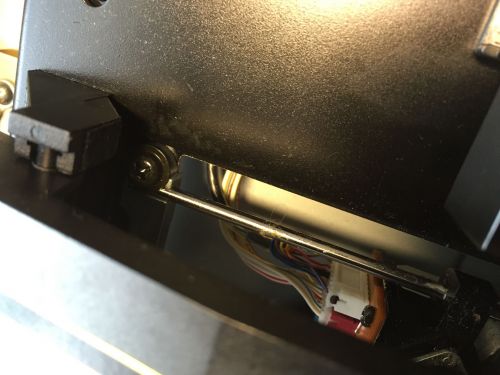

Szerencsére találtam megfelelő nagyságú szíjat. Összerakás után próba és hipp-hopp már meg is gyógyult a paciens. tehát folytathatom a HTPC-s teszteket...

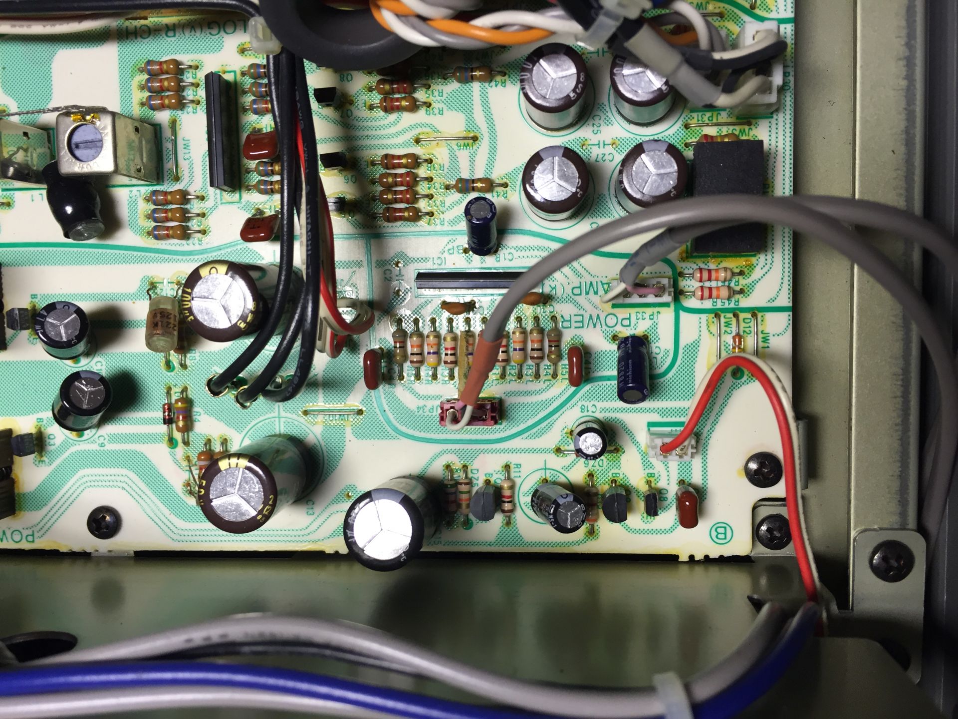

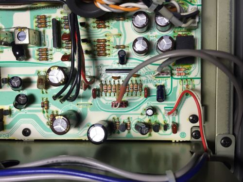

Azonban, ha úgy is szét van szedve, akkor meglestem, hogy az analóg fokozaton kis energia ráfordítással lehet-e nagyot javítani
. Nos lehet, illetve lehetne, de nincs itthon alkatrészem hozzá, de majd egyszer.![]()
Az analóg fokozat kicsatolása két szembe fordított elkóval van megoldva brrrr. Ezt egy hírtelen mozdulattal kihajítottam a kukába. Azaz csak dobtam volna. Előszőr ellenőriztem, hogy mekkora lesz a kimeneti offszet: 13 és 15mV. Ez bizony sok úgyhogy kondi kell, mert szervót nem akarok beépíteni. Tehát marad a csere. Csakhogy jelenleg nincs olyan jó minőségű elkóm ami ide beférne.
Na ezt maj legközelebb...
