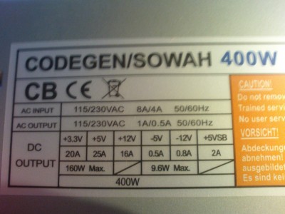

A Tápról: Tudni kell rólla, hogy bár 400 watt van ráírva, valójában egy 300 wattos béllel rendelkezik, azok közül is inkább a középmezőny legalján foglal helyet felszereltséget( de buta egy szó egy tápra) tekintve. Van benne rövidzár, túlterhelés, túlmelegedés védelemmel. Feszültségek közül leginkább a 3.33 és az 5 volt van stabilizálva, mármint ezen van a feszültségfigyelés illetve ezektől függ a vezérlés. A 12 volt elvan magában, terheletlenül 11.8 körül van, mondjuk ekkor semelyik feszültség sincs normális helyzetében. Kicsit terhelve már normalizálódik, 3.33|3.33 5|5.1 és 12|12.3 körül stagnál. 12 centis ventilátora van, hőmérséklet vezérelt. Passzív PFC-vel is rendelkezik, bár ez annyira nem érdekes. Mivel kínai az egész, nem valami irtó jó kondenzátorokkal van ellátva, ennek ellenére még mind a gyári benne, pedig 3 évig egy prescott magos celeron D processzort meg 6600gt-t vitt.

Adattábla.

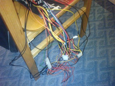

Eredeti kábelhossz.

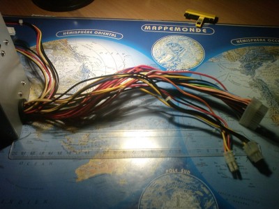

Az alany kábel.
Gyári kábelekkel, bent a helyén. Bal alsó sarokba a PFC trafója.

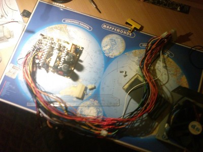

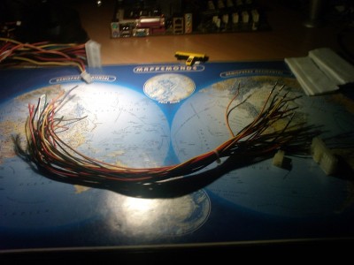

Félig meddig készen, néhány már meghosszabbítva.

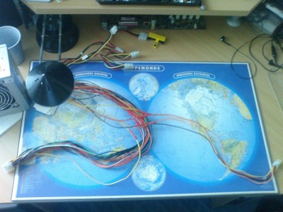

90%-ban készen, csak vissza kell dobozolni.
Használatra kész, lehet tuningolni ;] .
