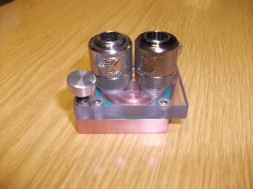

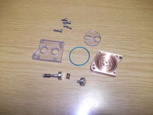

Chipset-blokk:

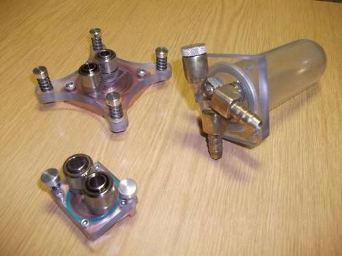

Az alaplapomon, ami egy mini-ITX-es H-55-ös lap, egy 35*35mm-es chiphűtőborda van eredetileg és sajnos nem is fér rá sokkal nagyobb. Én azért kiszélesítettem 37mm-re, így még elfér.
Talp: vörösréz, esztergálással lett megmunkálva.
Az egyenletesebb vízáramláshoz, egy 4 mm-es policarbonátból( továbbiakban pc ) készítettem vízelosztót. Erre jön a 8mm tető a kettő 1/4-es menettel a csatiknak.
És így néz ki összeszerelve:

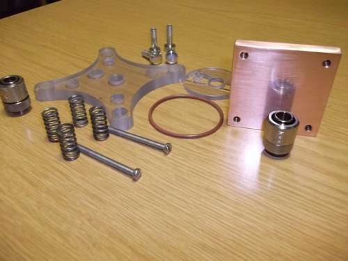

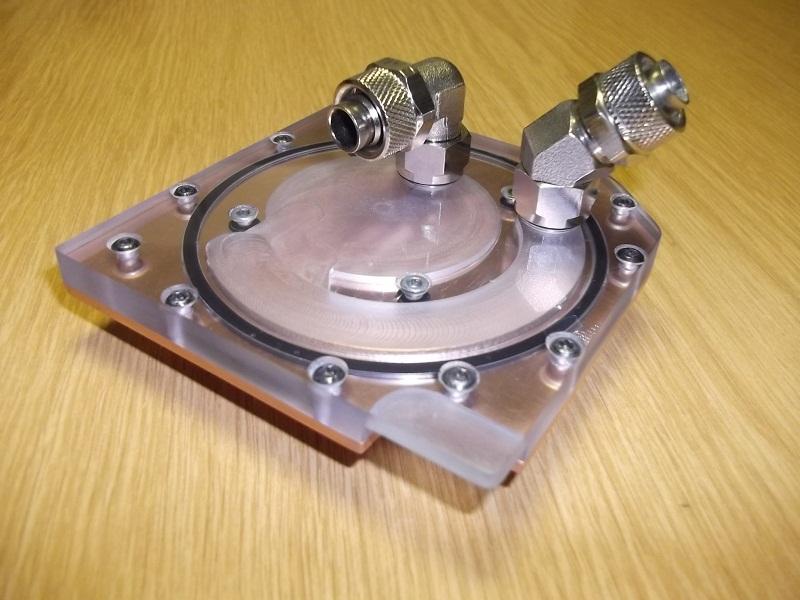

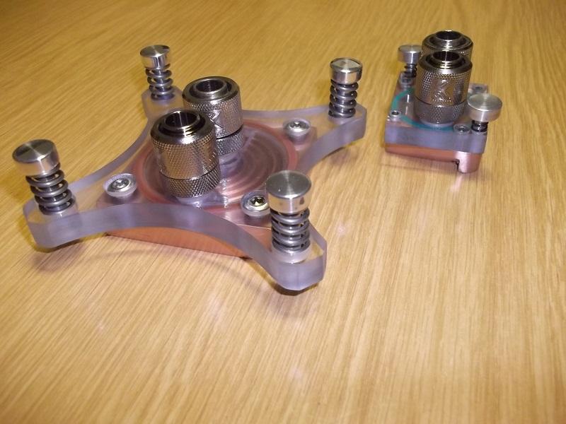

Következett a CPU-blokk:

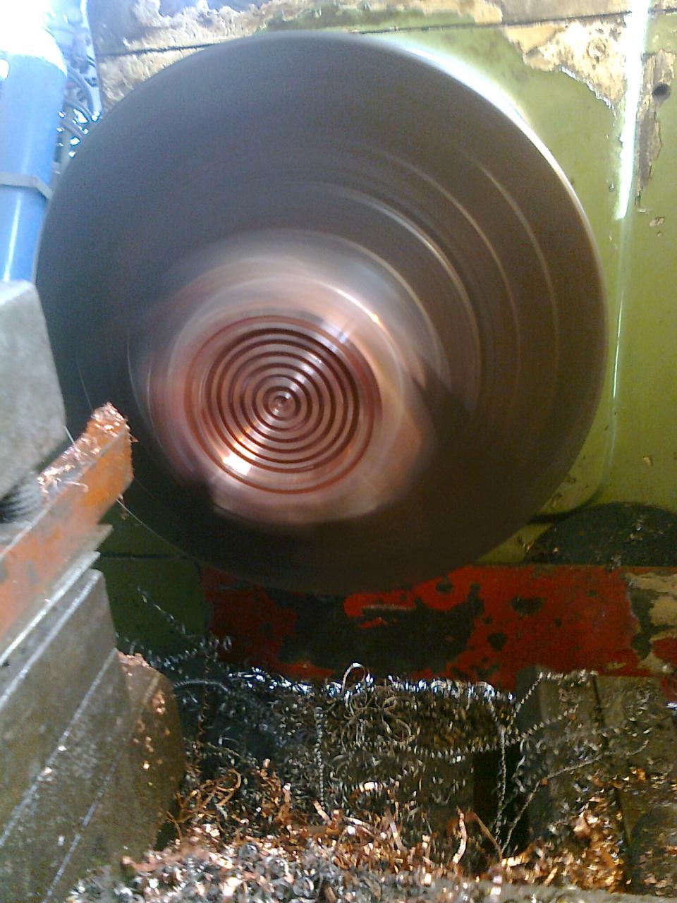

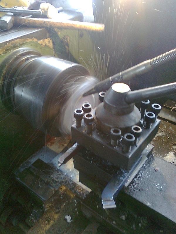

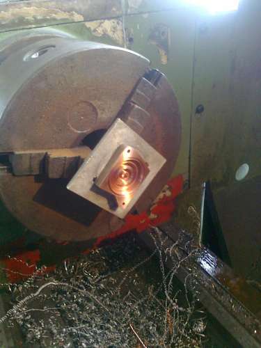

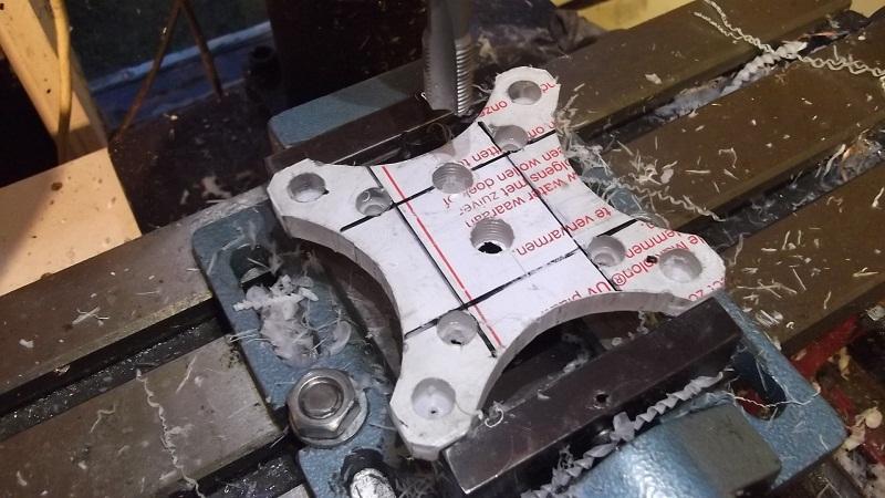

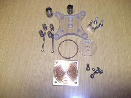

A talp szintén 10mm-es vörösrézből készült, esztergálással. (már amennyit én értek az esztergáláshoz :DDD) De azért csak összejött.
A tető ennél már 10mm-es pc. A tetőt és talpat 4 db M5-ös csavarral rögzítettem egymáshoz. A tető négy sarkán a rugóknak süllyesztett furatot készítettem, hogy ne álljanak ki annyira. A leszorító csavarok pedig alu-rúdból készültek, belül M4-es menettel és meg is políroztam őket.
Kiegyenlítő-tartály is van már, ezt még régebben készítettem egy barátom közreműködésével.

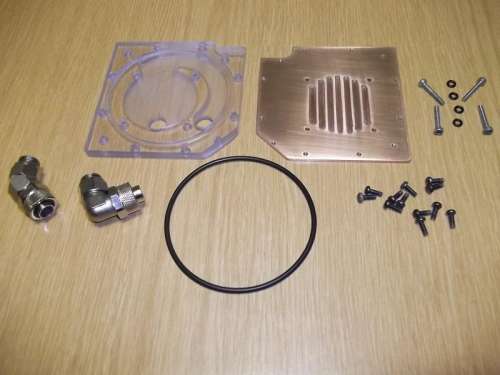

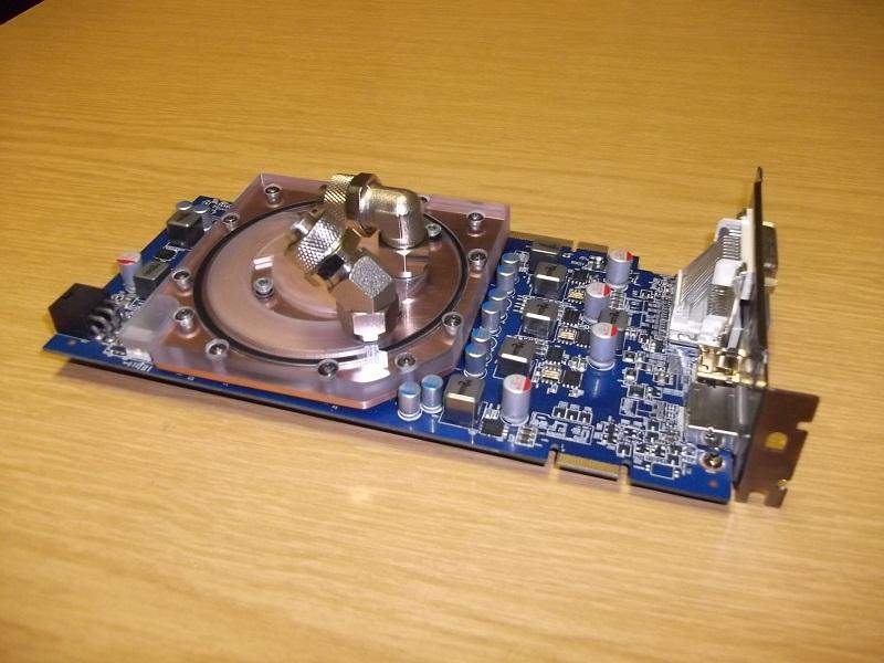

Majdnem full-cover VGA-blokk:
A kiszemelt vga, amit a kisebbik fiam már régóta nyúz, szépen megy a gyári hűtőbordájával is. De én erre is terveztem vízhűtést, ezért, sajnos, ki kellett szerelnem a gépéből a méretek miatt.
Kimértem tehát a főbb méreteket. A lefogatáson egy kicsit változtatni kellett a gyári megoldáshoz képest. 4 db M3-as átmenőcsavar fogja leszorítni a blokkot.

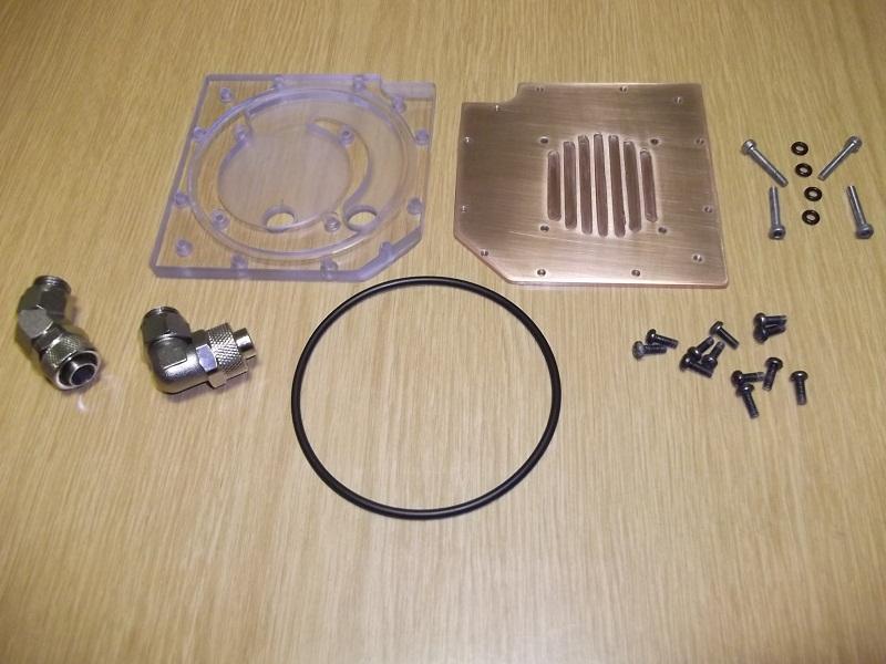

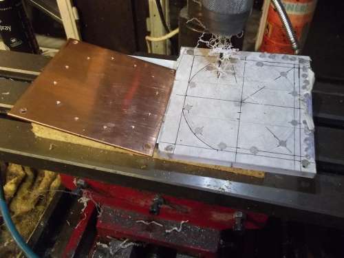

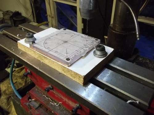

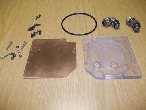

A tetővel kezdtem a gyártást, ami 8 mm-es pc. Esztergával kialakítottam a tömítőgumi fészkét, valamint a gpu-mag fölötti részen kör alakú vízteret alakítottam ki 4 mm mélységben. Maradt tehát 4 mm a csatlakozó menetének.

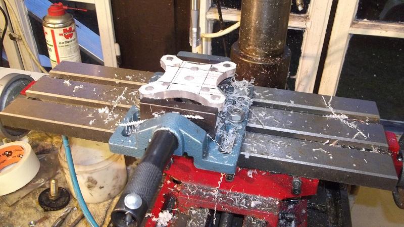

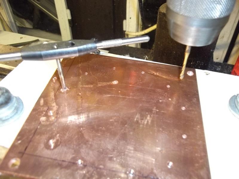

Majd marással további járatokat készítettem a RAM-ok fölötti részen. Ezután a talp, ami 3 mm-es vörösrézlemezből lett leszabva, valamint a tető összeerősítéséhez furatokat készítettem a 12 db M3-as menetnek.

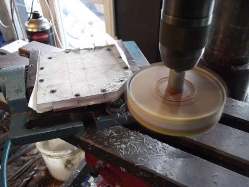

Miután elkészültek a menetek és a csavarok a helyükre kerültek, összecsiszoltam az oldalfelületeket.

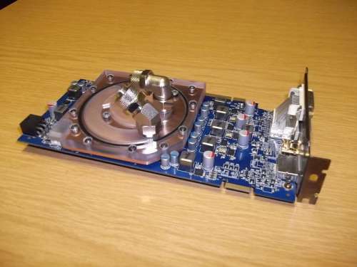

Végül a két 1/4-es menet belevágva és jól áttakarítva következhetett az összeszerelés.

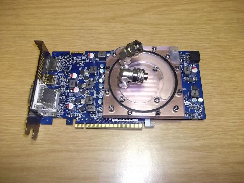

Felfogatva a kártyára. A VRM-ek és a másik oldalon lévő RAM-chipek alu-hűtőbordákat kapnak, amiket szintén én faragtam mindenféle hűtésre alkalmas bordából.
Elérkezett hát a nagy pillanat, hogy élesben is( vízzel feltöltve), tesztelhettem a leendő rendszert.
A légtelenítés könnyen ment és elég halk a szivattyú is. És a lényeg: nem ereszt, nem szivárog sehol a rendszer! :DD

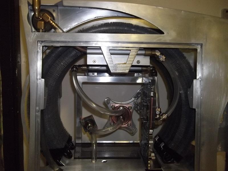

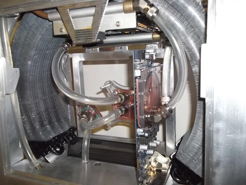

Valahogy így fog majd kinézni a rendszer:
Most már következhet az oldalak és jó sok apró alkatrész festése. :K Ehhez már igazán jó lenne a jó idő!
