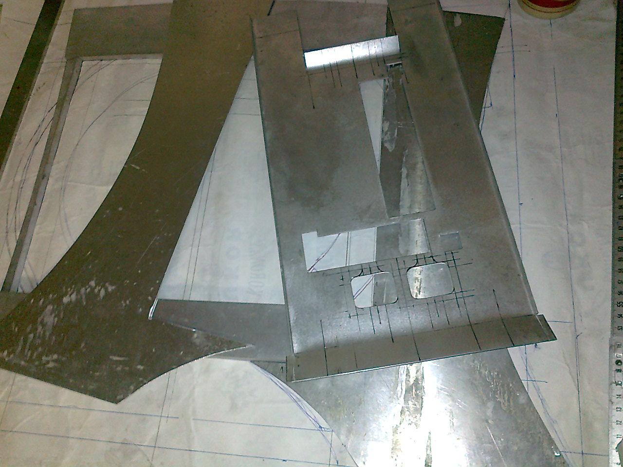

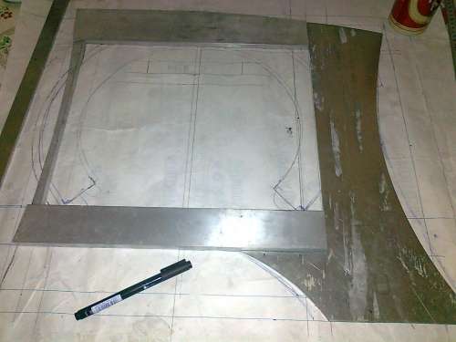

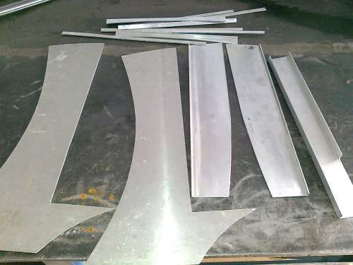

Szétnéztem a műhelyben milyen anyagok vannak még megmaradva, régebben gyűjtögetett alu dolgaimból. Találtam lemezeket, U-profilt, zárt-profilt, ezekből lett végülis összehozva a két oldalpanel.
A képek készültekor csak a telóm volt nálam és ennyit tud. De a lényeg remélem kivehető.
A fő elemek 2mm-es alumínium lemezből, valamint 2mm-es U-profilból készülnek. Méretre vágásukkor illetve az ívek kialakításakor a jó öreg Bosch-sarokcsiszolóm volt segítségemre. Szóval mint majd a későbbiekben is tapasztalni fogjátok, itt igazi kézimunkával készítettem az egész házat. (Nem CNC)
Az alábbi képen pedig az alaplap-tartó is látszik. Ez is 2mm-es alu-lemezből készült. A nyílások főleg reszelő segítségével lettek kialakítva rajta. Ebbe az alap-lemezbe hegesztéssel fog kapcsolódani az alaplapot tartó keret, ami 15*15 mm-es alu-profilból készült.
