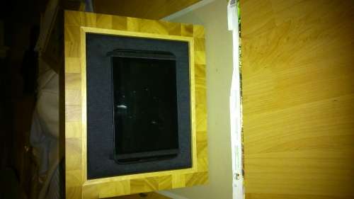

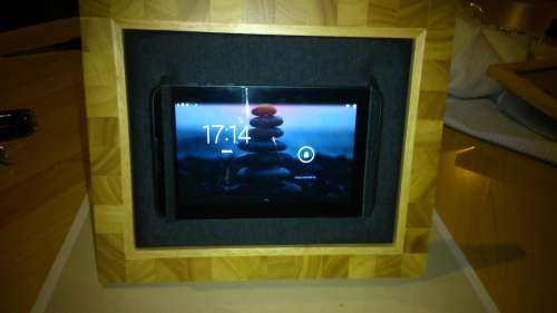

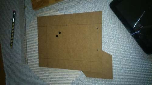

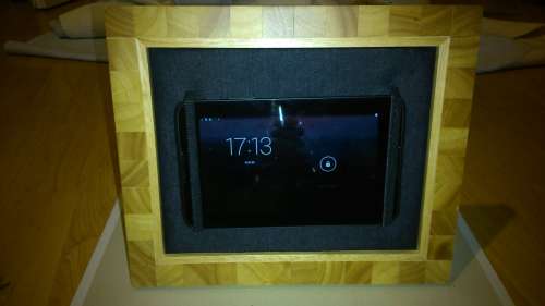

Belepróbáljuk a képkeretbe a táblagépet és behatároljuk, kb hova is kerüljön. Majd ez után megmérjük a táblagép méreteit és igyekszünk a távolságokat úgy elosztani, hogy igényeinknek megfelelően helyezkedjen majd el a gép (mi középre igazítottuk).

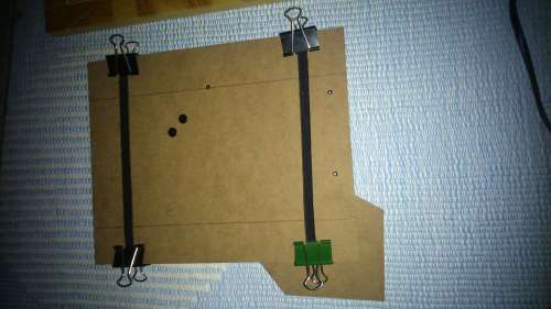

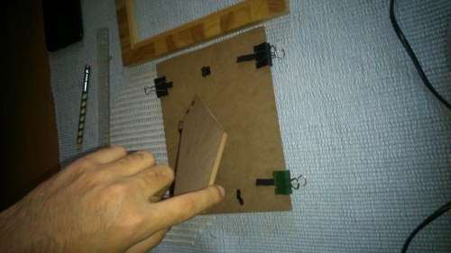

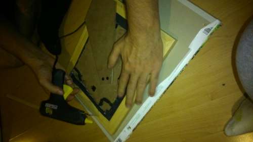

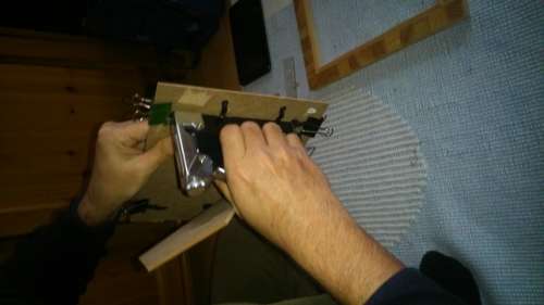

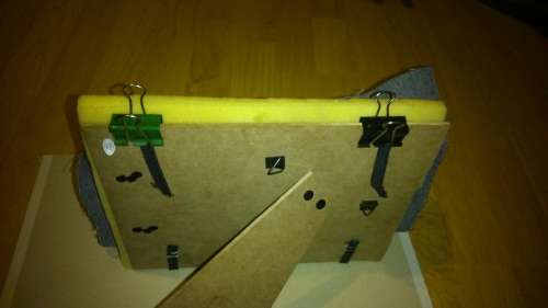

Ezután megjelöljük azt a négy helyet, ahol szeretnénk, hogy a táblagép tartója, a gumi csík fusson. (Mi ezt úgy értük el, hogy a fa lapon bejelöltük a táblagép helyét, finoman beillesztettük a helyére a gépet és tollal feljelöltük azt a négy pontot, ahol szerettük volna, hogy fusson). Ha ez kész, a gumi csíkot a jelöléssel egyvonalban a tartó hátulján tűzőgéppel rögzítjük. (Ha nincs tűzőgép, akkor érdemes hosszabb gumicsíkot használni és azt hátul a második átfűzés után összevarrni. Vagy a tűzőgép helyett apró csavarokat használva alátéttel felcsavarozni, lehetőleg a csavar feje legyen a táblagép felől.) Majd ahol szeretnénk, hogy előbújjon a szövet alól ott ismét rögzíteni kell (Aki csavarozza, az inkább csak itt csavarozzon, aki varrta, az itt használja a ragasztó pisztolyt vagy fúrjon két apró furatot a fa lapba és használjon vastagabb cérnát, a tűzőgépesek meg két oldalról tűzzék meg itt a gumit, a lábakat visszahajtva, majd aki nem érzi elég biztosnak a kötést, az ragasztózza is meg a pisztollyal [Itt lesz a gumi kitéve a legnagyobb terhelésnek]).

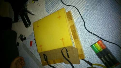

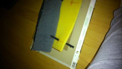

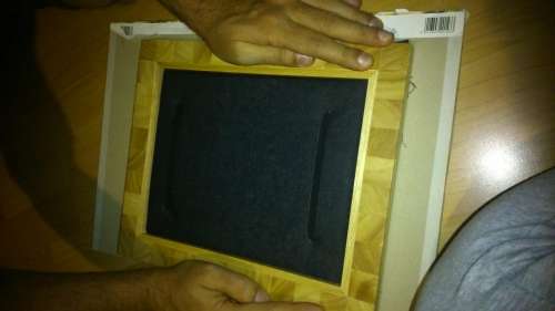

Ez után a szivacs következik, melyet négy helyen lyukasztunk ki (ahol kijön a gumi és ahol visszabújtatjuk). Ha átbújtattuk a gumit a szivacson, érdemes azt ragasztópisztollyal rögzíteni azon az oldalon és a furatok körül.
Majd a vászon anyagot is négy helyen a szivacs mintájára kilyukasztjuk (a lyuk semmiképp ne legyen nagyobb mint a gumi csík, mi több mi csak akkorára készítettük, hogy a fogó éppen átférjen rajta és meg tudjuk vele fogni azt). Ha az egyik oldalon áthúztuk a gumi csíkot, a vászont is rögzítsük a szivacshoz a gumi csík tövében ragasztóval (csak a tövében, máshova nem kell). Majd a műveletet hajtsuk végre az ellenkező oldalakon (bujtassuk el a gumi csíkot). Természetesen itt is ragasztjuk a vászont a szivacshoz és a szivacsot a fa táblához, majd tűzőgéppel (vagy akinek az nincs a fentiek szerint) két oldalról a lábakat elhajtva rögzítjük a gumi csíkot a fa laphoz és a gumi csíkot hátulról ismét a fa laphoz.
Ez után jön a vászon feszítése, majd a szélek rögzítése ragasztóval és/vagy tűzőgéppel.
Végezetül a fa lapot a keretbe illesztjük és eligazítjuk.
Ha minden jól megy, akkor mostanra van egy táblagép tartónk.
