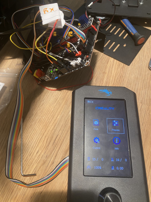

A módosítások eredményeképp, az Ender 3V2 gyári kijelzője az alaplap TFT portján elhelyezkedő RX0/TX0
lábakat használja kommunikációra.

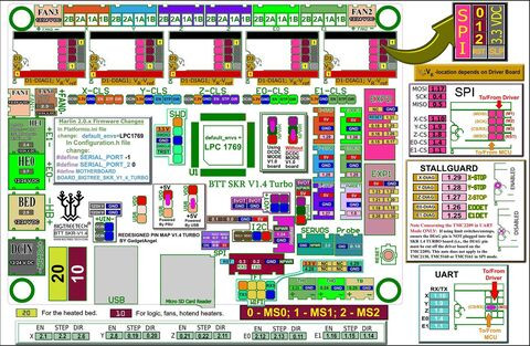

SKR 1.4 Turbo lábak pozíciója, megnevezése

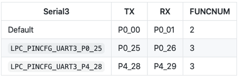

Serial portok kiosztása amiből kiindultam:
