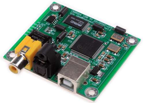

Szóval a CM6631A
-egyaránt működik Linux és Windows alatt is, mint "high definition 2.0 hangeszköz".
-jelenleg nincs fellelhető datasheet erről a chipről, csak a korábbi, nem "A"-s verzióról, aminek gyengébb a tudása. Az előző chip alapján ez is egy 8051-es mikrovezérlőt tartalmaz.

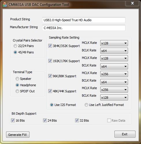

-az I2S kimenet konfigurálható left/right justified formátumra is, továbbá firmware készítő toolal a használt órajel sebességek is állíthatóak.
-a képen látható megvalósítás USB-s táplálású, továbbá egy gagyi táp IC (AMS133) csinálja az IC 3.3V-s tápját. Mindkét megoldás javítandó, de az USB-s táplálás különösen kerülendő. Érdemes mondjuk egy 7805-ös egyszerű lineáris stabilizátor szűrt kimenetéről járatni a táp IC-t, aminek a bemenetét leválasztjuk az USB-s tápról. Természetesen a 3.3V-s "digitális" és az ezt a cuccot követő dac "analóg" tápját nem szabad összevonni egy tápba.
-USB2.0
-papíron 192kHz / 32bit a maximális tudása a chipnek, de eddig még nem sikerült 192 / 24bit fölé menni. Ez mondjuk nem egy nagy ügy, mert még rendes 24 bites hangforrást találni is nehéz, nem hogy 32-est, szinte minden 16 bites.
-érdemes olyan DAC IC-t használni hozzá aminek van belső PLL-e (órajel generátor), így nem kell a nagyfrekvenciás I2C master órajelet átvinni a chipek között, mert az sok gondot okozna. Egy ilyen DAC a Texas instruments PCM5102A dacja [link], ami nem is drága (TME-nél kapható) és TruePath audio felépítésű, vagyis nem kell csatoló kondenzátort tenni a kimenete és a követő erősítő közé, vagyis nem kell költenünk minőségi kondenzátorra a jelútban.
Jó tapasztalataim vannak ezzel a DAC chippel, merem ajánlani. Viszont Firmware téren szükségessé teszi a bitclock értékek módosítását, mert az alacsonyabb órajeleken szeret csak működni, de ez szerencsére semmire sem hat ki. Ehhez való Firmware lentebb.
-mindenképpen árnyékolt vezetéken vigyük át az I2S buszt a kütyük között, az árnyékolás meg legyen az egyik végén a földre kötve.
Így néz ki a firmware tool, minden lényegest konfigurálhatunk. A beállítható Bclk értékeket a dac szabja meg, el lehet vele szórakozni egy kicsit.

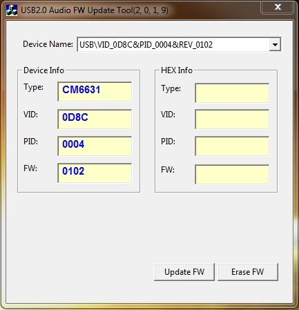

A generált firmware fájlt meg ezzel a programmal lehet feltölteni a kütyübe. Régebbi verzió is van a neten, de azt ne használjuk, mert csak XP-n hajlandó működni. FW frissítéshez a javasolt platform a Win7.

FW upgrade tool: [link]
