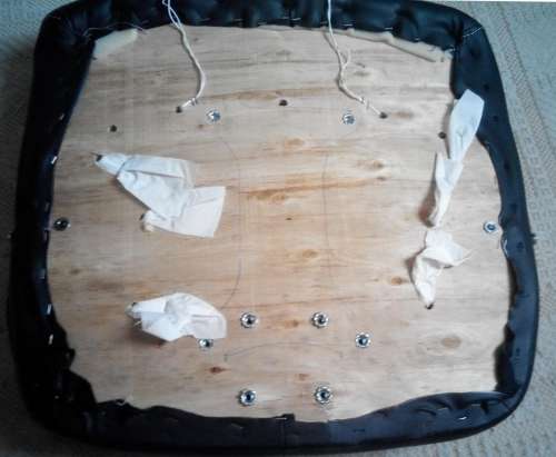

A textil boritás lebontása után, fent a 2 dupla cérnaszál a 4-ből, oldalt a 3-3 lehuzó fehér textil a 4-4 helyett, alul a sérült rész innen még nem is annyira vészes
a másik oldalról azért már látszik, hogy átszakadt és elrepedt

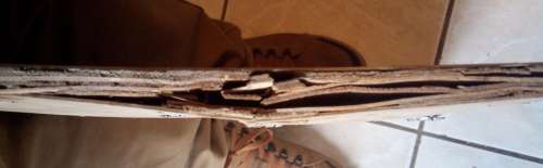

- Az ülőlap, pontosabban a fa rész ami mindent összefog, mondhatni mint autónál az alváz ez kellene legyen a legerősebb része a kompozíciónak, ezzel szemben ez lett a leggyengébb. Erre célra a költségek csökkentése (na meg a borítás alatt úgy se látni) farostlemezt szoktak alkalmazni. Ez gyakorlatilag hulladék fa kisebb nagyobb darabokra felaprítva, esetenként ledarálva, és összeragasztva némi nyomás alatt kiszárítva. A leírásban egyébként furnérlemez szerepelt, szerintem az megint más, de ne legyünk előre szőrszálhasogatóak. Na most ez jelen esetben gyenge minőségű + vékonyabb mint kellene (összehasonlítottam a másik forgószékemmel) és az én esetemben meg úgy tűnik gyártási hibás volt pont ott, ahol a legnagyobb erőt kellett volna elviselnie.

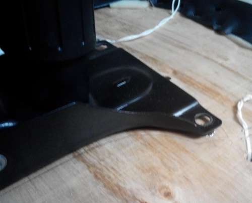

- A farostlemezt kicsit hajlítani szokták (gőzölik ha jól tudom), és ugye minél vékonyabb ez annál könnyebb dolog, talán ezért is ilyen vékony. A hajlításra azért van szükség, hogy egy kisebb vályút képezzenek vele, ezzel középre vezetve a benne ülőt. Ezt még megértem, de mi értelme van az ülőlap elejénél a lefelé hajtásnak? Van valami kiugró rész a térd mögött aminek ettől a megoldástól kényelmesebb lenne az ülés? Nincs ezzel semmi gondom, a forgószékek nagy részénél ez a megoldás van. DE! A konzol ami a farostlemezre kerül 4 csavarral rögzítésre az sík felülethez van kitalálva. Tehát ha egy domború felületre rárakjuk (lásd kép) akkor 1. csak részben fekszik fel. 2. pont ott ahol a legjobban kellene a rögzítő fülek a levegőben lógnak. Ha meghúzom a csavart akkor valami feszülni, pattanni fog, és nem az acél hanem a farostlemez. Magyarán meghajlították a lemezt, és azt a csavarral meg visszahúzatják velünk egyenesbe, gratula. Nem kellett volna semmi extrém ötlet, csak a konzolon lévő 4 fület meghajtani kissé, és probléma megoldva.

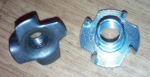

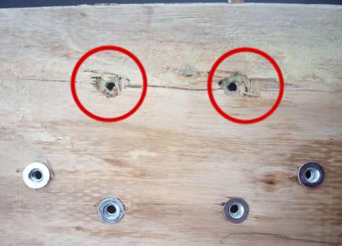

- A szokásos az ilyen székeknél az un. körmösanya használata. Ez gyakorlatilag olyan mintha egy hengeres anyát meg egy alátétet összehegesztenének. A hengeres rész beleesik a furatba, így nem log ki semerre, az alátét meg tartja, hogy ne essen át, plusz 4 részben be szokták vágni az alátétet, a bevágott részeket elhajtani mintha kis fülek lennének és ezt beleütni a fába, hogy rögzüljön és ne forduljon el húzáskor. Régi bevált ötlet, nem kell a spanyol viaszt feltalálni. Helyette itt egy olyan szintén hengeres anyát találtam, aminek egyik végén minimális a perem, annyira, hogy nálam át is szakadt 2, pedig nem 50 centis racsnis kulccsal feküdtem neki, csak a hozzá kapott kis imbusz kulccsal, de azt se bírta ki! A másik oldalán meg (szerintem teljesen feleslegesen!) elperemezték vagy kalapáccsal vagy présgéppel, de biztos nem tettek jót a fa anyagnak vele.

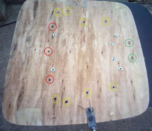

- A szétbontásnál derült ki, hogy az ülőlaphoz alulról odavarrt, az ülőlap kárpitjának lehúzását célzó oldalanként 4 textil szálból csak 3-3 volt felhasználva, és ráadásul a hozzá tartozó furat sem volt jó helyen (spóroltak a munkások rendesen). E mellett még volt 4 dupla cérnaszál is az ülőfelület elejét lehúzandó, de ezekből meg csak 2 volt felhasználva, a másik kettő meg csak kiszámlázva.
a 3 piros kör a cérnáknak van, de ebből amúgy 4 van tehát 4 furat illene hozzá, a 8 sárga a textil szallagokhoz, amiből 6 lett csak felhasználva gyárilag és egy vonalban kéne lenniük!, alul meg a kiálló vas elemre csatlakozik a karfa, mint látni jóval kijjebb áll mint az ülőlap

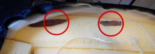

- Mint majd az egyik képen látszik is a felhasznált farostlemez annyira ki volt száradva és annyira gagyi minőségű volt, hogy a hozzá ragasztott szivacs leszedésekor több kisebb darab leszakadt belőle. Mintha nem is egy új cucc lenne hanem egy legalább 5-6 éves.
a leszakadt fadarabok a szivacson

élből a széttört rész
a körmösanya
A gyárit körberajzoltam, dekopirral az újat kivágtam, jöhettek a rögzítések. A régiben lévő anyákat ki lehetett volna bányászni, újra felhasználni már nem igazán, de mivel ez a lap még vastagabb is így kuka. Az öcsém régi székét előző nap pont szétkapta az apánk, abban láttam meg ezt a körmösanyát, ami nekem őszintén új dolog volt, de hát nem vagyok asztalos, de a szomszéd igen, pont átjött és mondta lehet ilyet kapni. Akkorra már a 4 nagyobbikat beraktam a helyére, a kisebb átmérőjűeket meg nem akartam felhasználni. Ha már hétfő volt, gyorsan elugrottunk homokihoz, de ott nem volt ilyen. Ami volt helyette az egy menetes változat, nagyon el kell találni hozzá a furatot, de azért vettem egy 10-es csomagot 170 forintért ha más nem lesz akkor ennél maradunk. Közben volt egy áramszünet a boltban:))) Onnan elküldtek a Vasangyalhoz, na ott volt körmösanya. Nekem kellett még 4, meg gondolva az öcsémre neki vettem 8-at, 12 ft/db áron nem tétel. Én a kiálló tüskéket visszahajtottam, mert nem tetszett, ráadásul ebbe a kemény lapba amúgy is elég nehéz lett volna beütni, inkább átfúrtam és 2 kis szeggel rögzítettem őket. Jöhetett a kárpit vissza. Kifúrtuk a gyári alapján a szükséges furatokat amiken át a lehúzó szalagok kibuknak, ezekkel lehet kicsit feszíteni, lehúzni az ülőlapot. Görcsöltünk egy darabig a lehúzó szálakkal (elől 4 dupla vastag cérna, oldalanként 4 textil szalag), végül mindegyik végére cérnát kötöttünk. Az első 4-nek jó volt a furat, de az oldalsóké nem. Az eredetin az oldalanként 4-ből csak 3 volt felhasználva, azt is nem 3, hanem 2 lyukon húzták át, így nekünk újabb lyukakat kellett fúrnunk de végül minden összejött. Összeraktam, az eredmény meggyőző, valahogy ilyennek lett volna lenni gyárilag. Költségben nekem gyakorlatilag 4x12 forint meg a vásárlással együtt ~4 órámba tellett ez a kis átalakítás. Persze ide kellene számítani a benzint, a felhasznált lap, és a használt elemek költségeit is. Örültem, hogy ez a hiba is megoldódott, persze tudom, az öcsémét is nemsokára meg kell majd csinálnom, de a rutin akkor már meglesz, sőt az is lehet, hogy az én régi elememet az övéhez csavarozzuk és a kettő együtt már elég merev lesz, ki tudja.
