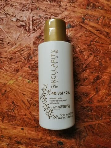

- Hidrogén peroxid krém 12%- os. ( Pl. fodrász kellékes boltban kapható, a márka szerintem mindegy, általában "40 VOL." felirat van rajtuk.

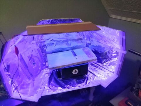

- nyári napfény, erős UV sugárzással :) (ez most nem volt, vettem egy 1 méteres UV LED szalagot, 12V-os táppal működik)

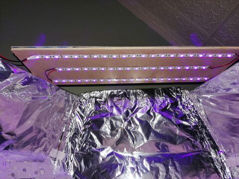

A LED szalagot három egyenlő darabra vágtam, ezeket egymással párhuzamosan felragasztottam egy kartonlapra. A végeket persze vezetékkel összekötöttem. Volt itthon egy 12V-os régi tápom, ez pont elég volt ahhoz, hogy meghajtsa a "maszek" UV lámpám. Egy nagyobb kartondobozból csináltam egy kis "kamrát", amit belülről beborítottam alufóliával.

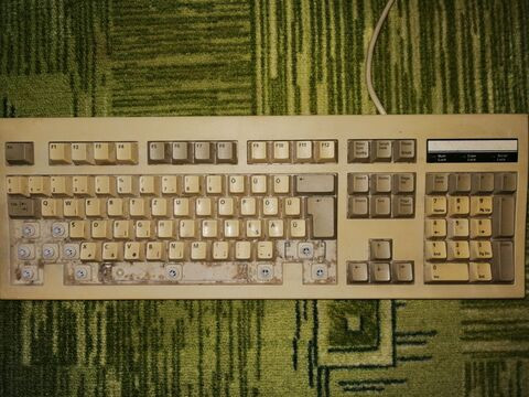

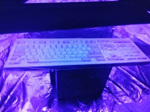

Elsőnek egy régi billentyűzetet szemeltem ki tesztalanynak. Darabokra szedtem. A felső műanyag borítást és a billentyűket bekentem a krémmel (nem olyan fontos az ecset, kézzel is lehet "maszatolni" de az ecsettel jobban el lehet teríteni a trutyit, itt jegyezném meg, hogy aki nekiáll mindenképpen viseljen gumikesztyűt, tud marni csípni rendesen a cucc. :) Ezek után becsomagoltam a fóliába (folpackba) és ment is az UV alá kb. 24 órára.

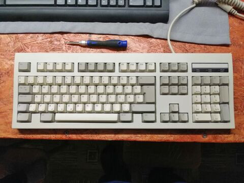

A végére hagytam a milyen volt, milyen lett képet. Mivel már a billentyűzet szétszedése közben találtam ki, hogy csinálok a folyamatról egy kis leírást, ezért hiányzik pár billentyű. Tehát.... :)
Ilyen volt:
Ilyen lett:
