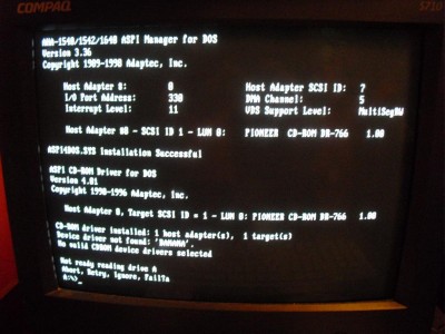

Mikor elkezd bootolni a DOS, szépen fel ismeri, hogy ottan van valami kártya féleség:
De nézzétek csak! Bal felső sarokba: Host Adapter: 0
Majd lentebb írja hogy CD ROM Driver Not loaded mert ugyebár not valid host adapter... meg hogy az aspi4dos.sys-t sem tudja betölteni
DE MIÉÉÉÉÉÉÉRTTTT? :O :O :O :O

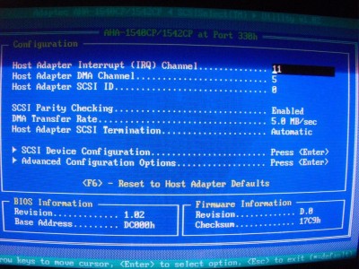

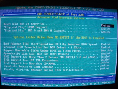

A fontosabb infókat akkor kifényképeztem a job minőség érdekében, lássátok:
Közbe ennyrie jutottam:
azaz látja működik meg minden! de egyenlőre úgy hogy flopy-ról bootolva... Most az a kérdés, hogy mit kéne hekkelni hogy menjen HDD-ről indítva a gépet? csak mert flopy-ról is úgy indítottam a rendszert mint amikor hdd-ről próbáltam, azaz a szükséges 2 sor ment a config.sys-be illetve az autoexec.bat-ba is és szépen jó is lett.. ugyanezt lőttem be a HDD eseténél is de ott meg ugye nem volt jó...
