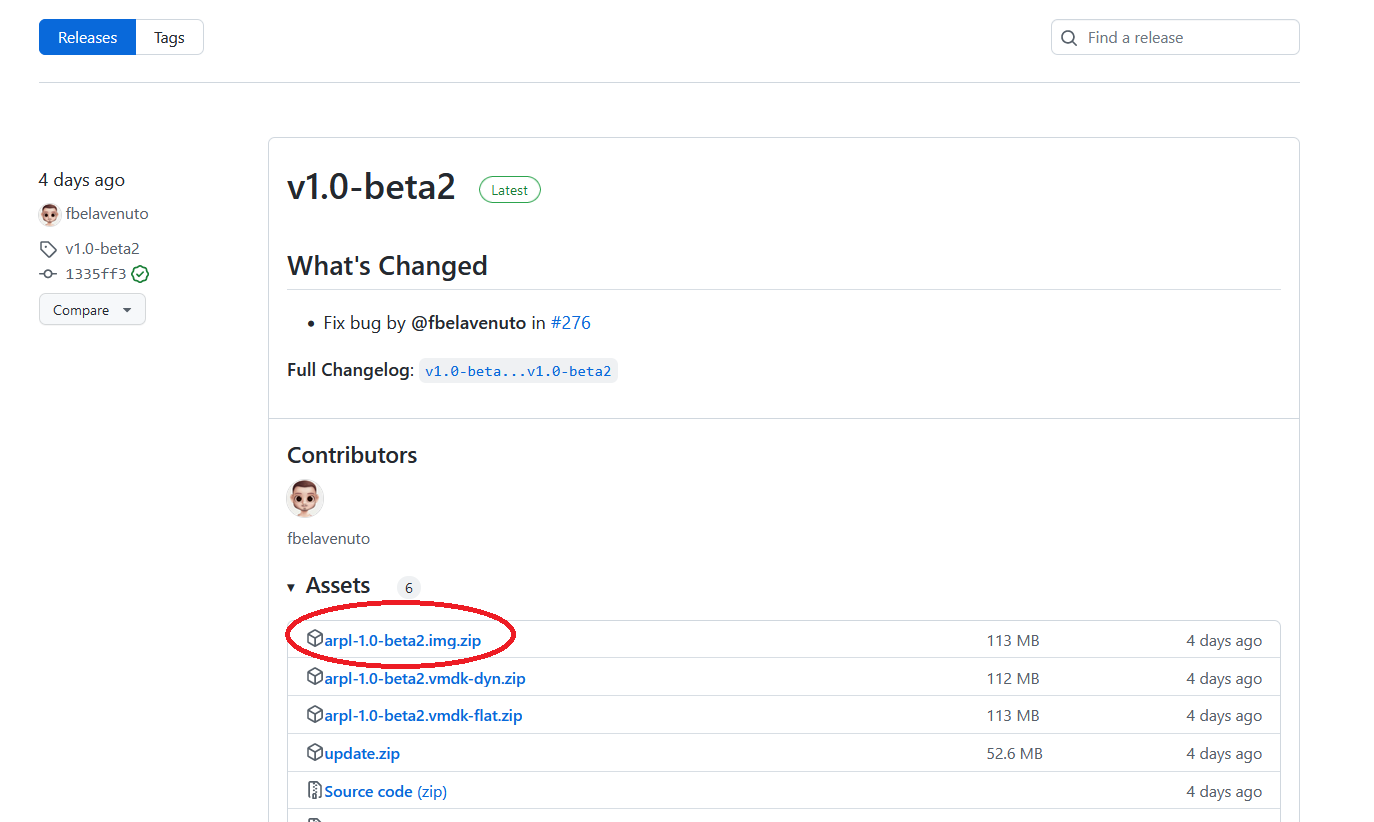

1. Töltsük le a loadert innen (img zip letöltése)

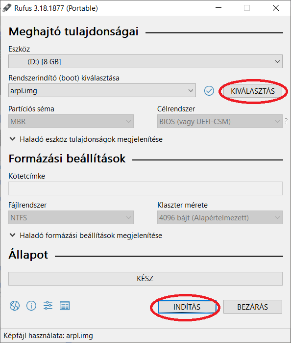

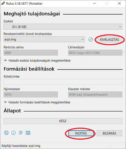

2. Csomagoljuk ki, és írjuk ki a egy pendrive-ra (én rufus-szal csináltam, de lehet bármi mással is)

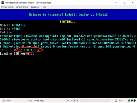

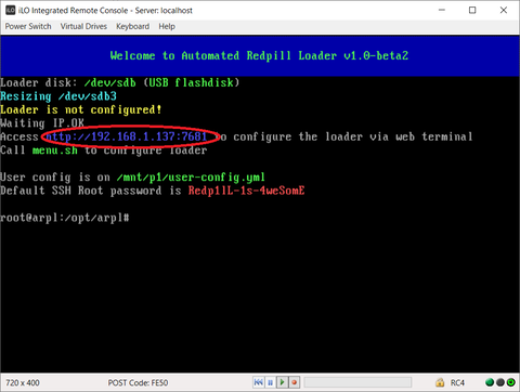

3. Boot-oljunk be a célgépen az új pendrive-unkról, és ne nyúljunk hozzá, amíg az alábbi képet nem látjuk
4. Írjuk be a böngészőbe (a konfigurációs gépen) a kapott ip címet és utána a portot pl: 192.168.1.137:7681
az ip cím a router menüjéből is látszik a kliensek között, a port fixen 7681

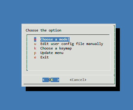

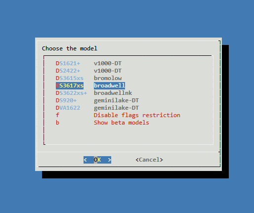

4.1 Modell választása (én 3617-et választottam, az volt nekem előtte is a 6.2.3-nál)

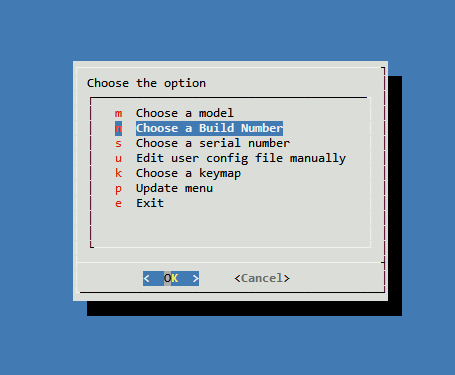

4.2 Build választása (itt a legújabbat/legfelsőt célszerű, ezt kell majd letölteni a synology honlapjáról az 5-ös pontban)

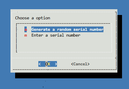

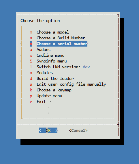

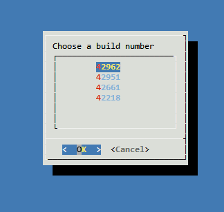

4.3 Szériaszám választása (random generálása)

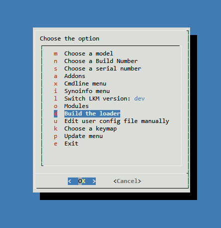

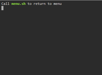

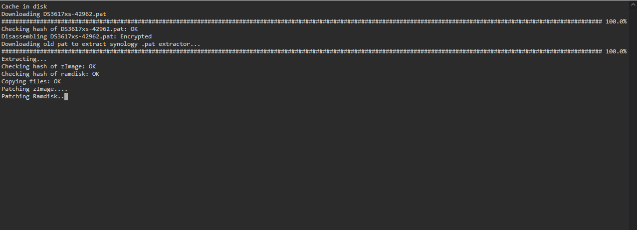

4.4 Loader építése

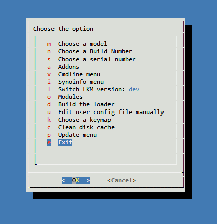

4.5 Exit

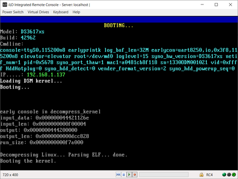

4.6 Indítsuk újra a reboot paranccsal a célgép menüjéből
Ha ezt látod újraindítás után, akkor valószínűleg minden jól sikerült :)

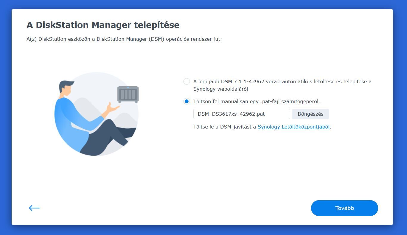

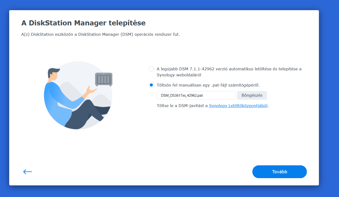

5. Töltsük le a firmware-t a synology honlapjáról. Modell és build alapján válasszuk ki a nekünk megfelelőt (ne 32MB körüli kisebb frissítés legyen, hanem 300MB+ firmware, különben később ilyen hibát kaphatunk)

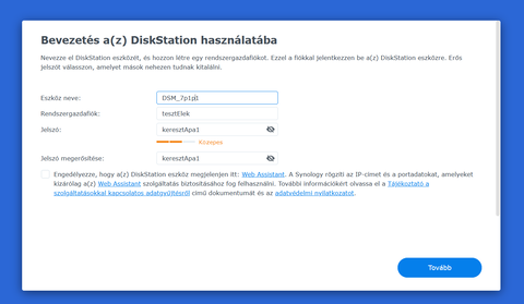

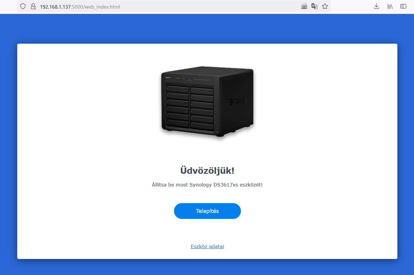

6. A konfig gépen írjuk be újra az ip címet (pl: 192.168.1.137, vagy 192.168.1.137:5000) (4.6-os pont képén látszik a szükséges ip)
6.1 Tallózzuk be a szükséges pat fájlt, amit az 5-ös pontban letöltöttünk.

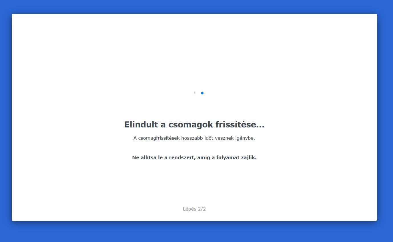

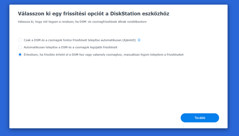

6.2 Értelem szerűen menjünk végig ezen a next-next-finish típusú telepítőn

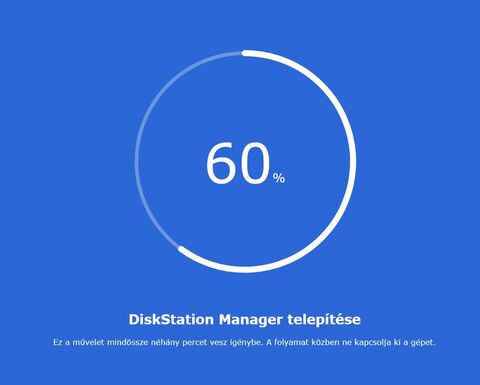

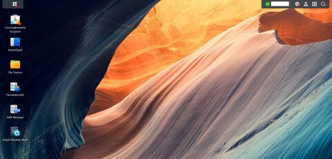

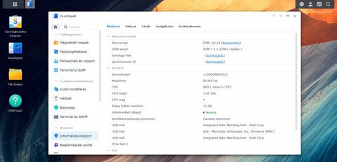

7. Élvezzük az új 7.1.1-es Synology-nkat :)

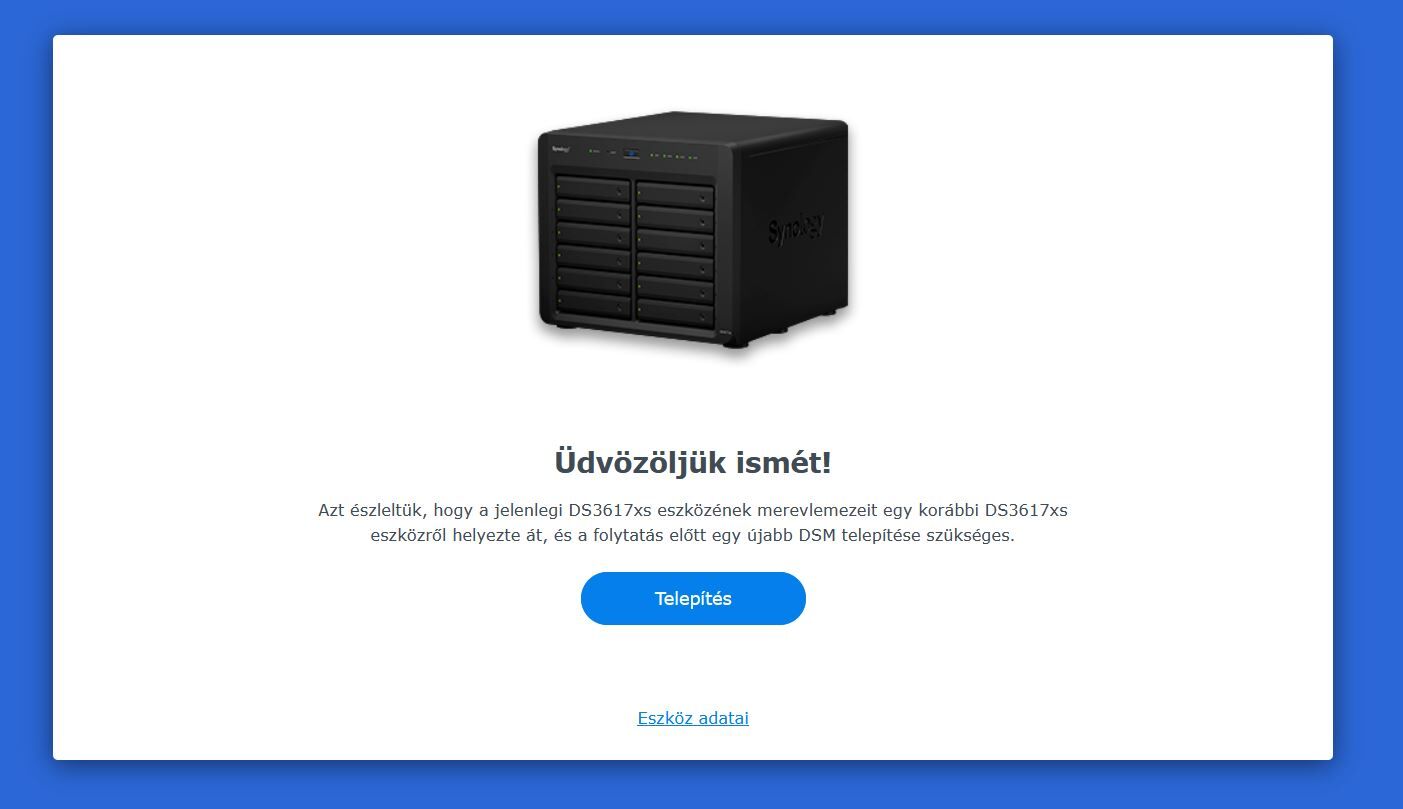

Update:

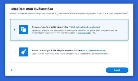

Ha az előző rendszerünket szeretnénk átmigrálni, akkor a 6-os ponttól a következők jelennek meg
(ha rá van(nak) dugva az előző hdd(-k).
(választhatjuk a másik opciót is)
majd újraindul magától az eszköz
