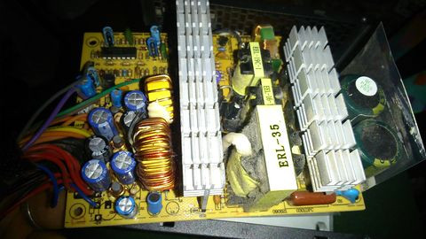

Csak jóval később vettem a fáradságot, hogy szétszedjem.

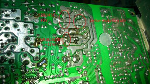

A büdös alkatrész a kimeneti oldalon a 12V egyenirányítója volt, dual dióda, plusz a környező terület is megbarnult a panelen, a vezetőfóliák megsültek a lábak közelében. A végső halálok az egyik fólia felszakadása volt végül az egyenirányító lábánál. Sorban mutatom a forrasztási oldalt, illetve az épen maradt +5V-os, illetve a problémásabb +12V-os egyenirányítót:

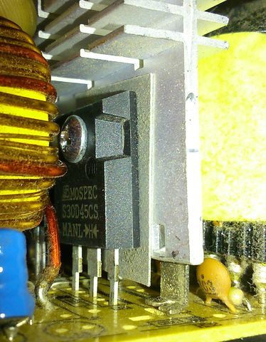

S30D45C (5V ágon)
IO Average Rectified Output Current @TC = 95°C 30A

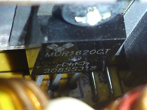

MUR1620C (12V ágon):
IF(AV) Average Rectified Forward Current, Per Leg: 8.0A
Total Device: 16A
(Rated VR), TC= 150°C
IFM Peak Rectified Forward Current, Per Diode Leg: 16A
(Rated VR, Square Wave, 20 kHz), TC= 150°C

Ezt itt azt hiszem, nem kell magyarázni. Alul van méretezve. 16A / 22A = 72%-ot bír csak az alkatrész a névlegeshez képest. A másik ágnál ugyanez 30A / 38A = 78%, ez sem sokkal jobb.
Az adatlapon feltüntetett áramkorlátok abból származnak, hogy a diódán nyitóirányú feszültség esik, illetve van ohmos belső ellenállása is. Ha a max áramot túllépjük, túlterheljük az alkatrészt, megsüti a környezetét és önmagát, degradálódik majd összeolvad a félvezetőátmenet.
Említettem, hogy az egyik lába melletti vezetősáv szakadt meg végül: némi magyarázattal kiegészíteném, ezen a vezetősávon volt máshol keskenyebb szakasz is, de nem ott égett el, hanem közvetlenül az alkatrésznél, így arra következtethetünk, hogy az alkatrészből származó hő tette tönkre.
További probléma volt a termékkel, hogy az egyik szűrő RC tag kapacitásának kivezetése nem volt beforrasztva, így hatástalan maradt. Merő kíváncsiságból felvázoltam, hogy miről is van szó:
A pirossal jelölt szakasz összeköttetése hiúsult meg a forrasztási hiba miatt (a szűrő 4 Ohm és tippem szerint 10nF értékű). Mivel ez az 5V-os ágon volt, így nem kapcsolnám közvetlenül össze a meghibásodással. Ámde a következő kifogásomon keresztül lehet, hogy részben ez is közrejátszott.

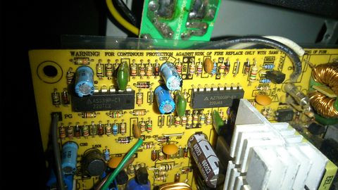

Szerk: kérésre, beraktam a védelemért felelős részt is, bár ennek részleteihez már illene a kapcsolást is visszafejteni, de ahhoz még nincs elég lelkesedésem.
A védelemért felelős IC típusa AS339P, képességeit tekintve egy négyes komparátor lakik benne, a környező passzív áramkörön múlik, hogy mire figyelhet. Ehhez kéne visszafejteni - hőmérséklet érzékelő diódát vagy termisztort mindenesetre nem vettem észre, csak a fojtótekercseken átfűzött plusz hurok árulkodik, hogy túláramvédelem is lehet benne a feszültségszintek figyelése mellett - soros ellenállást erre a célra ne is keressünk benne, az kritikus és drága alkatrész lenne.
A másik IC pedig AZ7500BP, ez PWM vezérlést lát el, lényegében ez hajtja meg a 400 voltról dolgozó kapcsoló feteket.
Apropó, 400 volt! Kisebb megnyugvással azért eltöltött, amikor megtaláltam a primer oldali böszme nagy elkók közelében a kisütő ellenállásaikat, amik biztosítják, hogy áramtalanítás után pár perccel már ne maradjon a kondiban töltés, és ami az igazán fontos: a huzamosabb ideig feszültség alatti állapot közben polarizálódó dielektrikum miatt, a kikapcsolást követően ne tudja önmagát visszatölteni a kondenzátor újra 400 volt közelébe, vagy akár csak ennek törtrészére. Életveszélyes is lehet ilyeneket tapogatni. Bár itt legalább fixen rajta van a kondikon a táp további része terhelésként, de mint tudjuk, az ördög meg insomniában szenved.
A kiszerelés után fiókba frissen elrakott, látszólag ártalmatlan kondenzátor is lehet igencsak veszélyes, és ugyanezen hatás miatt kell a szerelés alatt levő felsővezetéket nem csak lekapcsolni, hanem konkrétan le is kell földelni, amíg a vezetéken vagy síneken dolgoznak.
