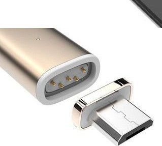

Elvileg ehhez lehetne OTG kábelt is gyártani, mert úgy nézem mind az 5 láb be van kötve. A wsken-nel ez reménytelen, mert a 4. láb eleve hiányzik a csatlakozóból, és ez mindenképpen kell az OTG-hez.

Az OTG-t csak elméleti lehetőségként mondtam, hogy elvileg lehetne hozzá, vagy lehetne házilag barkácsolni, mert úgy látszik, hogy ki van vezetve mind az 5 pin. 9 pin látszik a csatin (a középső fix). Az telefon OTG módba kapcsoláshoz a 4-es 5-ös pint kell összekötni. A 4-es a wsken-en nincs is kihozva, ezen meg igen.
Egy plusz kábelt véve hozzá házilag is lehetne OTG kábelt csinálni. A fejet szét kell valahogy szedni, a 4-5 pint összekötni, a másik végére meg az USB kan helyett egy nőstényt tenni és kész.
Lehet, hogy létezik hozzá ilyen, vagy majd lesz, ha nincs.
Vacillálni, vagy nem vacillálni, ez itt a kérdés, vagy mégse?
dlaj
Tangerine
Nem kell plusz érintkező, ott van mind az 5, csak össze kell kötni a 4-5-öt.

No kimértem a wsken kábelt, és úgy van ahogy gondoltam.
A mágneses fejben a középső (3-as) tüske a VCC (+5V), és az USB-A csati (a négypólusú nagy, amit a PC-be dugsz) 1-es lábára megy.
A két szélső (1, 5) tüske _össze_van_kötve_, az a GND ( 0V ) megy a USB-A 4-es lábra.
A maradék kettő (2, 4 láb) a D- és D+ pedig az USB-A 2-es és 3-as lábára megy.
OTG lehetősége kizárva a wsken kábellel.

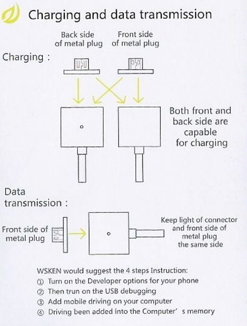

Sziasztok. Kaptam egy wsken mágneses töltő-adatkábel csodát. Nexus 4 telefonom van, másikkal még nem próbáltam. Töltés működik de az adatátvitel nem akaródzik működni. Az nekem is feltűnt, hogy a micro usb csatlakozóból hiányzik egy érintkező - ennek hiányában esélytelen, hogy működjön az adatátvitel?
Wsken-nek ez a funkciója nagy intenzitású, koncentrált fénysugár szegény földműves szemébe irányozva?
"A mai ember azon a pénzen, amellyel nem rendelkezik, megvesz egy sor olyan dolgot, amire nincs szüksége, hogy iriggyé tegyen vele olyan embereket, akiket nem szeret."
dlaj
A telefonon engedélyezni kell előtte az USB-hibakeresést, illetve az adatátvitel, csak egy irányban csatlakoztatva működik. A papíron rajta van, hogy melyik a jó irány.
Egyébként könnyen rájössz. Első csatlakozáskor vagy elindul a driver telepítés, vagy nem Ha nem át kell fordítani a csatlakozót.
Freeman007
Köszönöm
Eszembe nem jutott volna, hogy az usb hibakeresést bekapcsoljam... pedig írja is a papírján de nem olvastam csak néztem
A csatlakozón a led felfelé van - így működik.

A hiányzó érintkező (4-es) csak az OTG-hez kell.
