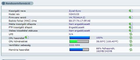

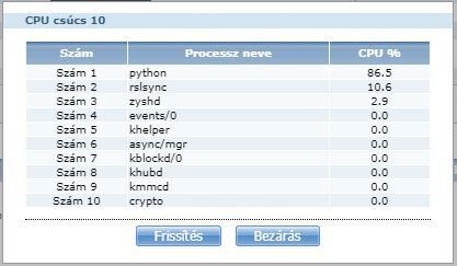

Szerintem a resilio használja a pythont is. Ennek a vasnak sok ez, nem bír vele.
Bonyolult problémákra mindig akad egyszerű, könnyen érthető, téves válasz.
Tonyk
Ha fenn van az FFP, a Tweaks csomagot felrakva, Disable unwanted daemons alatt kapcsold ki ami nem kell.

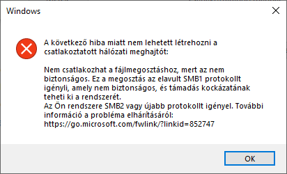

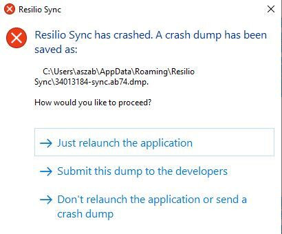

A másik dolog amit észrevettem, hogy azóta van ez a hiba amióta a PC-n lévő resiliot frissítettem
a 2.7-es verzióra. Azóta szinkronizál rendesen, viszont ha törlök az eredeti mappából a NAS-on
lévő mentésből nem tud törölni és ezt a hiba üzenetet dobja a PC.
Lehet, hogy egy resilio újratelepítés megoldaná a gondot? Ettől függetlenül tudnátok segíteni abban,

Mivel ez egy windowsos hibaüzenet, valahol a kliensben lesz a hiba ez esetben. Ebben itt nem tudunk segíteni.
Az uwsiteloader-es rész sem sem helytálló ez esetben, mert ez nem slacker / slapt-get -ben kell keresd a Tweaks-et, hanem a nas gyári menüjében, a programcsomagok között.

Gondolom a pc program nem teljes mértékben "kompatibilis" a nason lévő szolgáltatással. El tudom képzelni, hogy folyamatosan bizergálja, valami bug miatt. Ezt csak esetleg wiresharkkal lehetne megnézni. Vagy épp a szolgáltatás által küldött adatot nem tudja feldolgozni a kliens.
Nincs tökéletes ember. Például belőlem is hiányzik a hiba!
szabics_28
Valószínű valami a resilio 2.7-es frissítéssel (PC) volt, ami összeakadt a nassal.
Visszaraktam a 2.6.4-es verziót ezzel úgy néz ki, hogy minden működik.

Windows 10-ben alapból tiltva van az SMB1 protokoll Engedélyezned kell! [KATT IDE!]

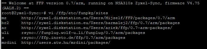

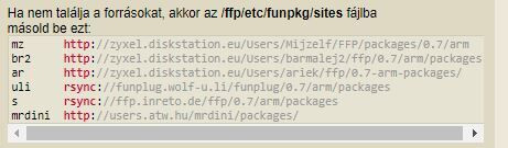

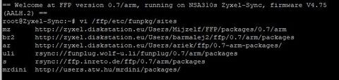

Sajnos az uwsiteloader.sh még régi, már nem működő linket is tartalmaz.
vi /ffp/etc/funpkg/sites
- nyomsz egy 'a' betűt
- jobb klikkel beilleszted a vágólap tartalmát
- nyomsz egy ':', majd 'wq' és ENTER
szabics_28
gduck

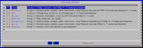

Na ez jó kérdés... A sites file-ben csak az van ami képen van, régiek nem maradtak benne? Esetleg töröljed az /ffp/funpkg/cache mappa tartalmát.
szabics_28
Igen csak az új linkek vannak benne ahogy a képen is látszik.
Megpróbáltam a törlést is, de nem hozott eredményt.
Azt jól láttam, hogy ennek ellenére betölti a friss csomagokat?
gduck

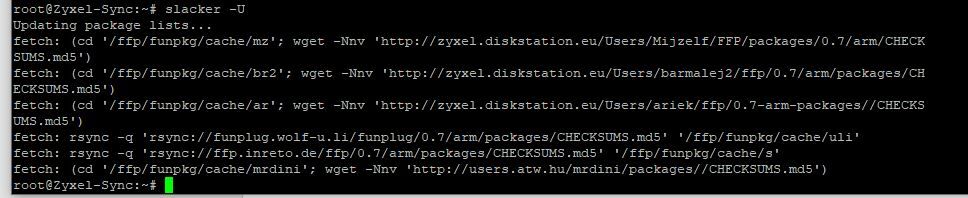

Az első kép milyen parancsra jön be?
szabics_28
wget http://wolf-u.li/u/441 -O /ffp/bin/uwsiteloader.sh
chmod a+x /ffp/bin/uwsiteloader.sh
uwsiteloader.sh
gduck
Akkor nem csoda!
Ezt töltöd le a wolf-u.li oldalról a sites fájlba:oarm#fonz#s#rsync://ffp.inreto.de/ffp/0.7/oabi/packages
oarm#Mijzelf#mz#http://downloads.zyxel.nas-central.org/Users/Mijzelf/FFP-Stick/packages/0.7/oabi
oarm#Memiks#memiks#http://ffp.memiks.fr/pkg/oarm/
oarm#Uli#uli#rsync://funplug.wolf-u.li/funplug/0.7/oabi/packages
arm#fonz#s#rsync://ffp.inreto.de/ffp/0.7/arm/packages
arm#Mijzelf#mz#http://downloads.zyxel.nas-central.org/Users/Mijzelf/FFP-Stick/packages/0.7/arm
arm#Uli#uli#rsync://funplug.wolf-u.li/funplug/0.7/arm/packages
arm#KyleK#kylek#http://kylek.duckdns.org:31337/files/ffp/0.7-arm
arm#barmalej2#br2#http://downloads.zyxel.nas-central.org/Users/barmalej2/ffp/0.7/arm/packages/
arm#Arie#ar#http://downloads.zyxel.nas-central.org/Users/ariek/ffp/0.7-arm-packages/
arm#mrdini#mrdini#http://users.atw.hu/mrdini/packages/
NE használjad az uwsiteloader.sh parancsot, mert már elavult adatokat tölt le!
Írjad át a sites fájlt, ahogy megbeszéltük és utána Slacker -U
Ezután a Slacker -a paranccsal telepítheted, amit szeretnél

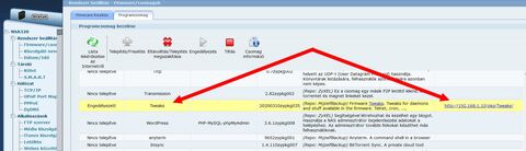

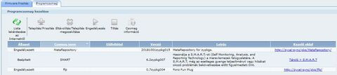

De a nas menüjében ott a Tweaks csomag, azt megnyitva Cron daemon -> Tweak active-ba beszúrható.
[ Szerkesztve ]
vanRobert
Kösz.
NAS menüben nálam nincs tweak. Sem gyári csomagban sem metarepository alatt.
Eddig nem kellett, most meg már ugye nincs is meg a repokon.
Mr Dini linkje hozzá van adva a Metarepository linkekhez, de csak a miniDLNA és TM2.92 jön, más nem. Zyxelekről meg semmi.
Majd meglesem GDriveon-és valahogy felügyeskedem manuálisan.

Hiába írom át a jóra, kiveszi és visszarakja ugyanezt
[ Szerkesztve ]
