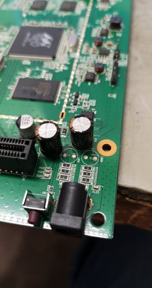

SADE_RUSH
Igen, köszi! Teljesen új táp van hozzá.
krealon
Ohh, ezt beneztem.
Mindenesetre valami a tapellatas kornyeken tunik problemasnak, tekintve hogy 1 HDD-vel minden permutacioban mukodik.
Eleg oreg vas, lehet, hogy a belso elektrolit kondenzatorok kezdik a veguket jarni.
Ehhez persze szet kell szedni es az alaplapon merni a komponenseket.

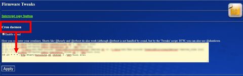

Pl. legegyszerűbb megoldás:
Amennyiben fenn van programcsomagok között a Tweaks csomag, katt rá. (Ha nincs, tedd fel)
Írd be, mikor akarod futtatni. Pl. 23:59-kor minden nap:59 23 * * * /ffp/start/minidlna.sh rescan > /dev/null 2>&1
Apply gombbal elmented.
"Hardcore" megoldás:
Ssh-n belépsz:
Opcionális lépés, de hogy ne szopasd magad halálra a vi-al, pl: nano vagy mcedit-tel történő szerkesztéshez add ki ezt a parancsot: EDITOR=nano crontab -e
mcedit
esetében nyilván az EDITOR=mcedit
Ha vi-al akarod szívatni magad, akkor csak crontab -e
megnyílik, beírod: 59 23 * * * /ffp/start/minidlna.sh rescan > /dev/null 2>&1
elmented, örülsz.

Fent van a Tweaks, abból elérem a Cron daemont, de azt írtad, hogy azt hagyjuk, mert NAS rebootnál elvsznek az addig beírt időzítések.
Így aztán, ahogy írtad, felraktam az uwcront, futtathatóvá is lett téve.
4 héttel később...
Próbáltam filet létrehozni a /ffp/etc/cron.d alá, de ööööö... nem tudom hogyan kell...
Ha jól értem, ebbe a fileba kellene beleírni, amit szeretnék időzítve végrehajtani. Ide azt a parancsot kell beírni, amit ssh-n is kiadok? Pl: /ffp/start/minidlna.sh rescan
És utána ez hogyan lesz időzítve?

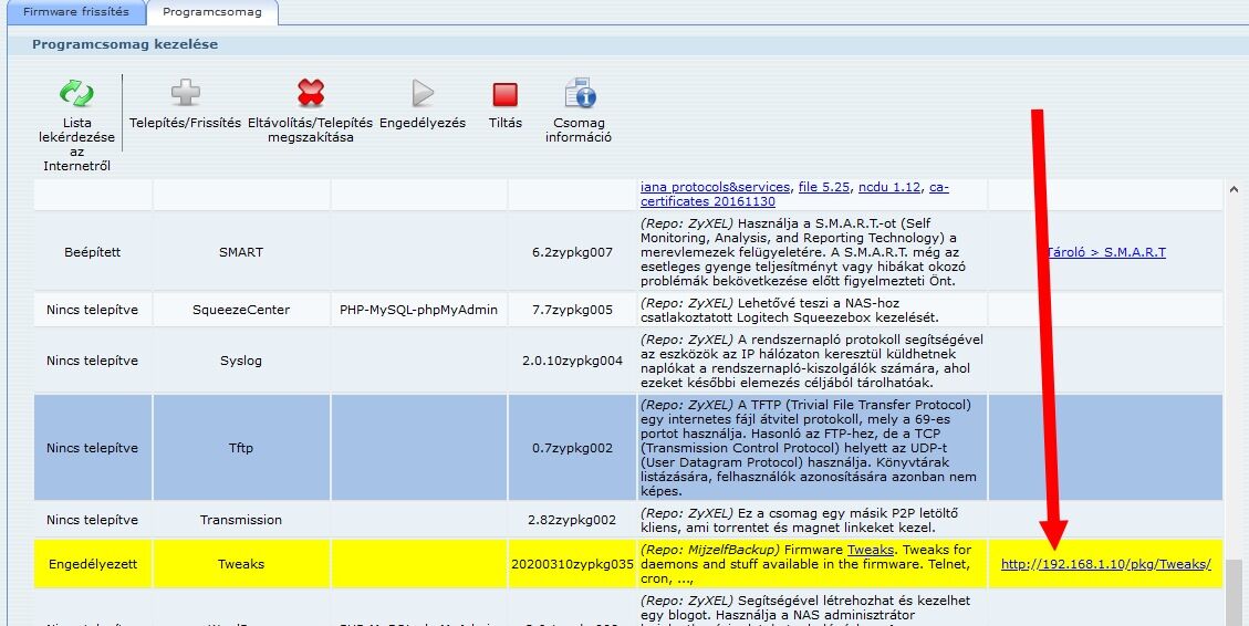

Tweaks-et hogy lehet feltenni? Nekem nincs a listában hiába frissítem akkor se jön le.
Tonyk
Pl.:
Letöltöd: [link] , bemásolod az admin/zy-pkgs könyvtárba.
Ebből a fájlból : [link] a tweaks részét beszúrod az admin/zy-pkgs könyvtárban lévő zypkgs fájlba.
Nason az átjárót és dns-t valami fals értékre állítod, hogy ne legyen internet!!!. Csomaglistát most frissíted!! Feltelepíted. Átjáró és DNS mehet vissza.

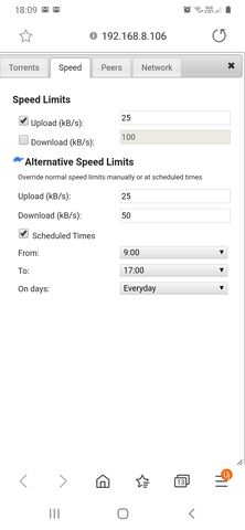

Sziasztok. Transmission helyes beálításáról a tudna valaki képeket felrakni? Sajnos hónapok óta szakadozva tölt a tm , ilyenkor remote kontrol is akadozva éri el a nast ha pont tölt le. Ha leálitom a letöltést minden ok-e folyamatos a kacsolat. Valami a beállításokban van elálítva. Állitottam rajta, most már 4.2mb felé is megy de nem tökéletes. Köszönöm
zsolt20

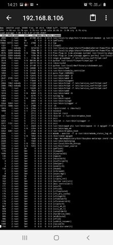

Sziasztok. Transmission akadozva tölt le még mindig, megszakad a kapcsolatt remote gui val ha letöltés megy. Hátérben futó alkalmazások listája ha valaki értene hozzá mi futt fölöslegesen. Smb, ftp is akadozik megszakad az adatátvitel és lassú is , csak belső hálózaton használom. Köszönöm
Mem: 240376K used, 7004K free, 0K shrd, 37580K buff, 103096K cached
CPU: 0.1% usr 1.7% sys 0.3% nic 97.6% idle 0.0% io 0.0% irq 0.0% sirq
Load average: 0.39 0.96 0.65 1/139 4200
PID PPID USER STAT VSZ %MEM CPU %CPU COMMAND

Tonyk
Sokkal jobban szeretnénk téged, ha rendezetten szúrnád be.
Nincs tökéletes ember. Például belőlem is hiányzik a hiba!

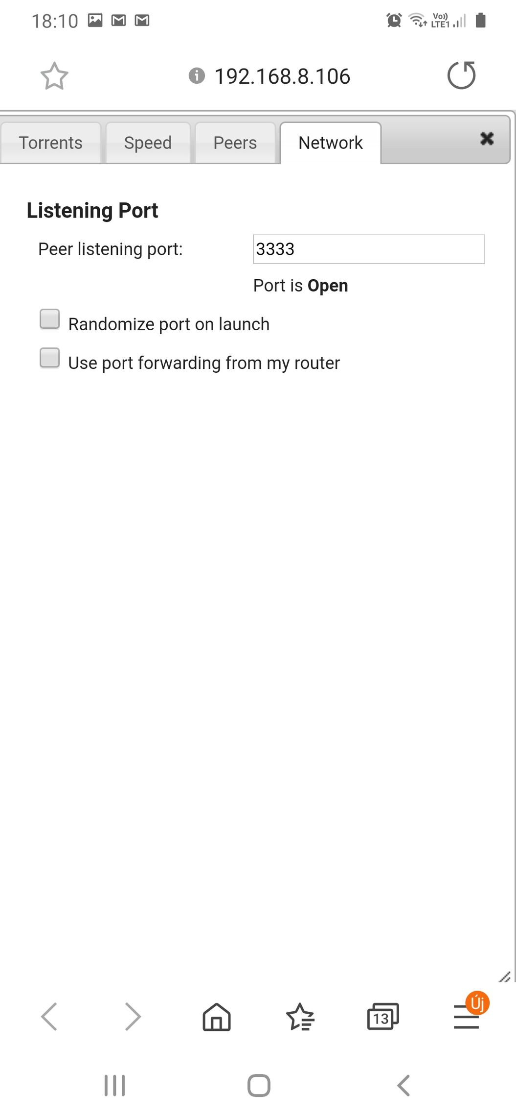

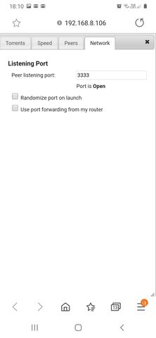

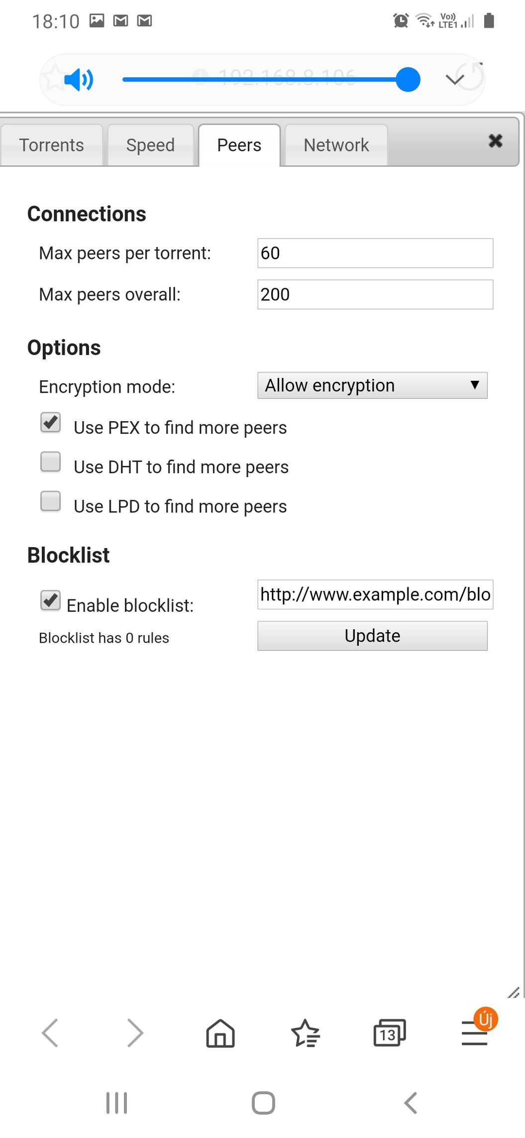

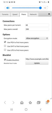

zsolt20
[kép]
[kép] [kép] Igazad van, tettem képett fel. Transzmission kb 3 órája tölt egy 1.3gb os file-ot. 1.5-5mb/s letöltési sebesség ha remote gui-val tudok rá csatlakozni . Szakadozik a kapcsolat, és a letöltés is akadozik. Régen 10mb/s mal töltött 2db torrentet egyszerre, és a plex is ment mellette probléma mentesen.
[ Szerkesztve ]
Tonyk
Elég lett volna 1x betenni ezt az egy képet
TM, hogy van beállítva? Melyik verzió?
zsolt20
Tm 2.82 v de már kiptóbáltam 2.92v is. Régen jól ment, aztán frissitettem 2.92v ra ami szintén rendben volt. De most kb 3 4 hónapja valamiért nem jó a letöltés, nas kb 2 éve űzemel módosítás nélkül csak ftp, plex, tm van rajta engedélyezve. Próbaként 2.82 ujratelepítettem + sesonjonson file-t bemásoltam anno biztonsági mentésből, így a régi beálításokkal próbáltam ki de nem lett jó . Beálításokban mindent végig próbáltam már. Arra gondoltam hogy valami hátérben futt ami fogja a netet vagy komunikációt. Pl remote gui , nas web felülete, plex, ftp, smb is akadozik vagy nem elérhető ha megy a torrent letöltés 1db file-al. Érdekes putty kifogástalanúl müködik nincs kapcsolatt szakadás. Gépbe 3tb os hdd van tele adattal , sajnos menteni nem tudom hová, hogy újra rakjam a rendszert. Na meg a plex metaadatok ujboli letöltése is problémás a készüléknek egyszerre.
Tonyk

behalt a régi jó kis nsa320-m. megy kb 5-10 percet aztán nem elérhető se ssh, se web, se a drive-k. hogyan lehetne a diskeket olvasni pc-n?
Tonyk
Táp rendben van?
Szedd szét, nézz rá a kondikra.
k_petya
kiszedtem a kettes hdd és most megy. a kiszedett vinyo is foglalatban. nem értem. kell keresnem egy 20v tápot.
Tonyk
Nem tenném.
19V 3.42A az NSA320 gyári tápja. Tehát 19V-os tápot keress min. 3.42A -rel.

Átköltöztem egy másik lakásba, itt egy új ruter van, rákötöttem a nast.
A többi gép látja is. Viszont a nason lévő transmision nem hajlandó letölteni semmit sem. Olyan mint ha nem látná a netet.
A nas valószínű hogy látja a netet mert ssh-n belépve megtudtam pingelni az index.hu-t.
Szóval, mit tudok csinálni hogy újra működjön a transmission?
Segítségeteket előre is köszönöm.
