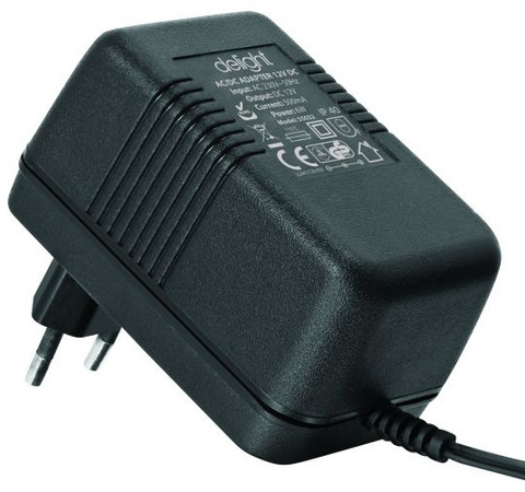

Ami nekem legjobban bevált egy DC 12V / 500mA trafós dugasztáp, mert ennek természeténél fogva van egy belső ellenállása, ami áramkorlátozó:
Tehát nem stabilizált, nem kapcsolóüzemű dugasztápról beszélek (ami kicsi, könnyű), azért is mutatom képen, hogy felismerhető a formájáról, tömegéről is a vasmagos trafó miatt. Ennek csak a névleges feszültsége 12V, amúgy terhelés nélkül 16-18V-ra is felszaladhat, ami nem baj, mert az akku úgyis ráterhel, lehúzza a saját szintjére.
Ezért kiválóan alkalmazható szivargyújtón keresztül éjszakai töltésre, illetve több nap alatt sem képes túltölteni az akkut, mert ahhoz túl gyenge.

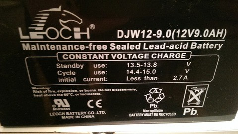

Az eredetileg benne található akkun egyértelműen írják, hogy karbantartásmentes,
zárt, ólom-savas akku, ami készenlétben 13,5-13,8V-ot igényel, ciklikus üzemben
(töltés) viszont kér 14,4-15V-ot is... Tehát elvileg ezért nem lehet zselés...

Az Exide ES640 ugyan képes indítani az autót, de mégsem ajánlott gépkocsiba annak töltési rendszere miatt.
"One disadvantage to the GEL battery is the charge profile. GEL cells must be recharged properly or the battery may prematurely fail. The charger must be designed or adjustable for GEL cells since they use lower charging voltages.
If you currently are using a GEL battery it can usually be replaced by an AGM model. You however cannot replace an original AGM battery with GEL cells."
(Tudom, Te nem is írtad, hogy az indításon kívül bele is lehetne tenni autóba, de a kettő általában összetartozik. Az idézett szöveg a Te linkekről van. Köszönöm! )
[ Szerkesztve ]
agyarka
A linkelt kis 9Ah akku valóban sima felitatott savas, még csak szelep reguláció sincs benne. A fedő plexi alatt gumikupakok vannak az esetleges túlnyomás miatt. Gondolom a készenléti töltés alacsonyabb feszültsége miatt nem bonyolították túl. A gumikupakok alatt látható a fehér üvegszövet. Desztvizet rátöltve újra életre kelthető, amennyiben nincs más baja mint a folyadékvesztés. (Nekem 5 ből 5 x nem sikerült, valahogyan 1 -3 cella zárlatos lett )

Lenne egy kérdésem a szakmabeliekhez,hozzáértökhöz.
14,40V felett minden körülmény közt bekövetkezik a vízbontás és a víz idö elötti elpárolgása hosszabb távon az akkuból? Mondjuk pl. -20C fokban és +40C fokban is 14,4V lesz ez a feszültség amikor a vízbontás elkezdödik?

" savas akkumulátornál vizes elektrolit esetén magasabb hőmérsékleten már 2,4 V -nál kisebb feszültségnél is elindul a vízbontás, míg alacsonyabb hőmérsékleten csak 2,4 V-nál nagyobb feszültségnél kell erre számítani."14. old.
Ezen elvek alapján készülnek a hőmérséklet kompenzációval rendelkező töltők. Ne feledkezzünk meg azonban arról, hogy nem mindegy, hol történik a mérés! A savhőmérséklet, a ház, az akkusau és a töltő hőmérséklete között közel sem mindíg egyforma.

Hát ezzel nem lettünk okosabbak. Nyilván 12V-os savas autó akkuról beszélünk itt és az elektrolit hömérséklete a lényeg. (nem bányászat és nem zselés akku a téma)

Amit linkeltem annak nagyrésze általánosságban a savas akkumulátorok töltéséről szól, többek között az idézett hőmérsékletes rész is.
A kémia/ fizika nem függ attól, hogy autóról vagy bányagépről van szó, mindkettőnél vannak hőmérséklet különbségek.
Látsz a képletben utalást zselés akkura?

UfK = U + f (t +tg) ahol U = a 30 oC-ra
f = hőmérsékletfaktor (-0,004 V/cella/oK)
t = akkumulátor hőmérséklete
tg = az akkumulátor gázosodási határhőmérséklete (30oC)
Igazad van,nem.
Mennem kell melóba. Addig valaki kitölthetné a képletet 25C fokra
