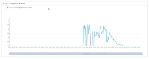

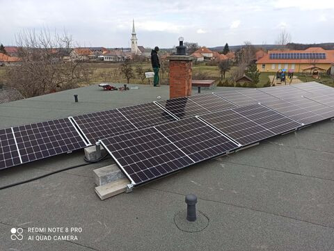

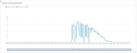

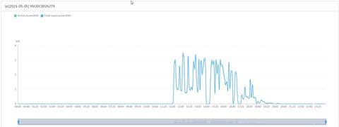

Ha lenne az elején felfutása akkor azt mondanám, hogy ez egy nagyon nyugati irányú rendszer ami dél után éri csak el a minimum feszültséget a stringen és akkor indul be.
Így viszont csak két lehetőséget látok. Az egyik, hogy valaki vagy valami lekapcsolja az áramot az inverter felé és dél után kapcsolja fel valamiért. Vagy véletlenül valami vezérelt áramra lett kötve az inverter. Bár ennek ellent mond, hogy azt írtad pár napja ilyen.
Ami még lehet, hogy net nincs vagy szerver elérés és valamiért csak a délutáni adatokat rögzíti a szerver. Esetleg még valami hibás időzóna beállításra tudok tippelni.
Illetve még egy tipp a kémény. Kicsit extrém, de az leárnyékolhat egy napelem panelt teljesen egész délelőtt és akkor ha nincs semmilyen optimalizáló akkor a rendszer az összes napelem teljesítményét teljesen visszaveszi a stringen.
[ Szerkesztve ]
By(e) Tothbe
Coc@s
A napelemek dőlésszögéből ítélve ( feltételezem dél felé vannak emelve) az a kémény nemigen ronthatja el max. kora reggel a dolgot.
Azon túl bármi lehet és az ellenkezője is.

Szia! Szinte biztos hogy hibás időzóna beállítás. Nekem is ugyanez volt (valahol Afrika partjainál volt az inverterem az app szerint) A telepítő orvosolta azóta ok!
