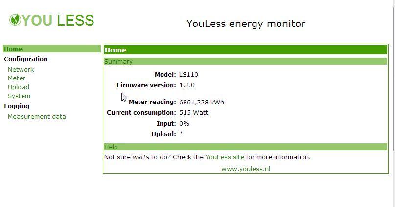

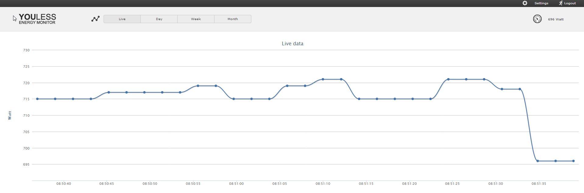

Így persze túl sokra még nem megyünk vele, érdemes neki hálózati elérést biztosítani (ethernet csatlakozója van, wireless adapterrel is beköthető). Egy elég egyszerű felületen böngészőből tudjuk elérni az eszközt:

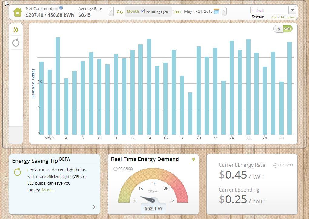

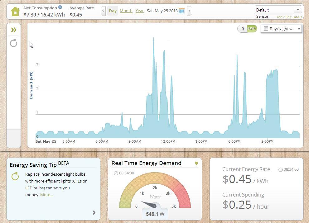

Itt be lehet állítani az aktuális óraállást (így a villanyóra és a YouLess együtt jár), meg lehet nézni a régi adatokat egy évre visszamenőleg (erről később), valamint a bidgely.com-ra ha regisztrálva vagyunk, akkor meg lehet adni az usernév/jelszó párost, így oda tölti is fel a mért adatokat. Na ,ez már nagyon szép, gyönyörű grafikonokat láthatunk a fogyasztásunkról, napi-heti-havi-évi bontásokban:
Bidgely
Bidgely
Ami zavar ebben, hogy 5 percenként küldi ide az adatokat, lehetne részletesebb is.
Több online szolgáltatás van, ahova adatokat lehet feltölteni, a YouLess csak a Bidgely-t ismeri (ok, ez nem teljesen igaz, van egy olyan firmware változat is, ami egy német oldalra tölti fel az adatait...). Pedig jó sok ilyen szolgáltatás van, egy kis összefoglaló van ITT, vagy ITT az egyik legújabb.

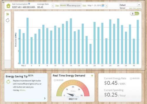

A havi bontásban pl. oszlopdiagrammban látszik minden napra a fogyasztás, nálunk (kertes ház, 3 gyerek 2 felnőtt, itthoni iroda, stb.) napi 10 kWh és 21(!!!) kWh között változik a fogyasztás.

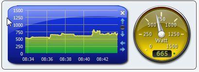

Ezen kívül van egy widget is, amit Vista/Win7 alatt tudunk használni:
KÉP4

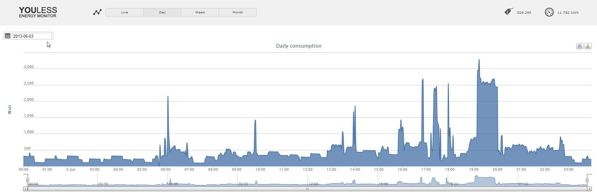

Mivel programozó vagyok, ez nagyon tetszett, készítettem is magamnak egy alkalmazást, ami most a Raspberry Pi-men fut. Ez percenként lekérdezi a pillanatnyi fogyasztást és óránként az óraállást, majd mySQL adatbázisba menti. Ebből az adatokból pedig grafikonokat készít, van pillanatnyi fogyasztás, napi, heti és havi nézet:

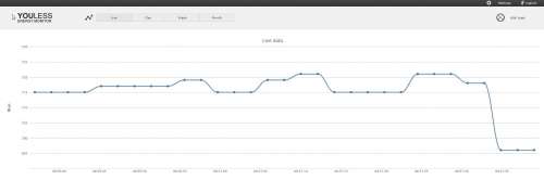

Saját alkalmazás 1
Saját alkalmazás 2
Egyelőre itt tartok, napi szinten nézegetem az adatokat és próbálok faragni a villanyszámlából (az pl. már kiderült az éjszakai fogyasztásból, hogy a kinti italhűtőnk egy energiafaló, valamint megéri éjszakára kikapcsolnom a szünetmentest, mert akkor is eszik 40 W-ot, ha nincs rajta fogyasztó).
