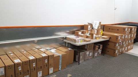

A képen még az ötöde sincs annak, ami érkezett. A több száz tétel kb. 5 tucatnyi szállítmányként érkezett meg. Ne kérdezzétek, mi a logika, de egy napig csomagoltunk, válogattunk és még mindig csomagoltunk.

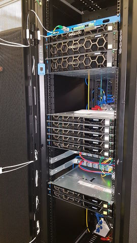

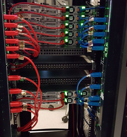

A rackelésnél arra törekedtünk, hogy a gépek áramot kapjanak, így már el tudtuk indítani a memtestet. A képen még nincsenek feliratozva a kábelek, de már futnak a gépek. A két betáp kék és piros kábeleket kapott.

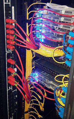

Jól látszik, hogy a második lépés a remote management hálózat élesztése volt. Külön switch és sárga UTP kábelek kerültek be szépen felkötözve és feliratozva.

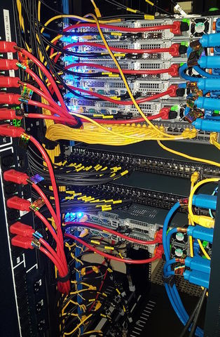

A 25GbE DAC kábelekkel folytatódott a meló. A feketén jól látható a sárga matrica. Ekkor már bőven a második szalagot és a negyedik napot fogyasztottuk. Közben ugyanis elkezdtük életre kelteni a routereket és a VMware is elvitt pár órát. A képen még nincs beszerelve az összes tápkábel, a már meglévők felirata is hiányzik és pár ideiglenes management kábel is lóg keresztbe.
Még felkerültek a hőmérséklet, páratartalom és ajtónyitás érzékelők. Minden gép kapott matricát és kértünk a rackbe előre takarót. A képet nézegetve már látom, hogy a fáradtságnak köszönhetően milyen hibákat követtem el. Majd a következő turnus kijavítja ezeket, készít rövidebb kábelt, stb. Ettől függetlenül jól esett, hogy a szomszédban dolgozók és a helyi technikusok is megdicsérték a munkánkat. Mondjuk tény, hogy a legtöbb szomszédos rackben a kábelek vízesésszerűen voltak elrendezve. Azokhoz képest a feliratokkal a mi munkánk sokkal rendezettebb.
