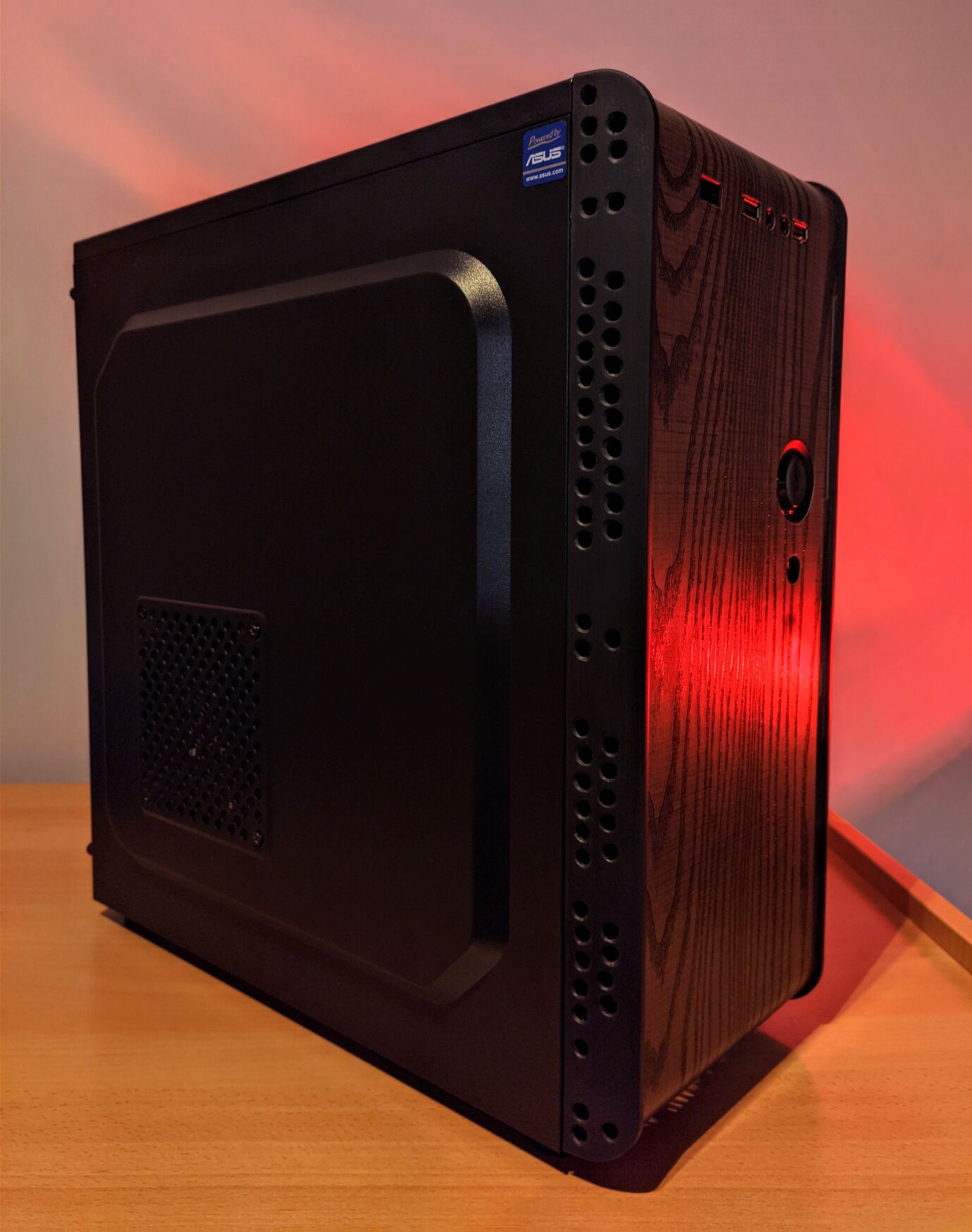

Mivel akadt nálam elfekvőben famintás fólia, ezért gondoltam, kicsit feldobom a gépházat vele. Mégis csak sokkal jobban néz ki, mint az az unalmas, homogén, szálcsiszolt hatású műanyag, amilyen a gép frontpanelje eredetileg volt. Egyébként a panel oldalait kilyukasztgattam, hogy a szellőzés közelebb álljon az ideálishoz és többnyire elölről hátrafelé haladjon benne a levegő. A perforációt kézi fúróval csináltam, sajnos látszik is rajta, milyen „mesterember” vagyok. Nem sikerült túl szépen, ezért ront is az összképen, de funkcióját abszolút ellátja.
Ahogy láthatjátok a porszűrésre is házibarkács filléres megoldást találtam. Egy ilyen legolcsóbb Akyga gépháznál természetesen ne álmodjunk még porszűrőről is, de ha van az embernek otthon egy kis megmaradt szúnyoghálója, akkor könnyen lehet bármilyen nyílásra kezdetleges, ám meglepően jól funkcionáló porszűrőt felrakni. Most pedig lessünk be a burkolat alá.

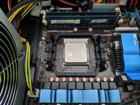

Miután megnéztétek az “aktfotókat” az előző oldalon, nézzük meg belülről is a gépünket! A processzor alapjáraton 3,4 GHz-en ketyeg, az AMD X4 Phenom II 965 volt a sorozatának a legerősebb tagja, amikor megjelent 2009 vége felé. 2010-ben és 2011-ben később aztán több erősebb változatot is kiadott az AMD kisebb ráncfelvarrással, ami főként magasabb alapórajelet jelentett. Viszont amikor megjelent a sorozat, mégis csak a 965 volt a csúcs CPU. A legtöbb olvasónak nem hiszem, hogy kell mondanom, de egy ilyen 11 éves CPU kora és architektúrája ellenére még a legtöbb átlagos felhasználót bőven ki tudja szolgálni. Játékoknál már azért más lehet a helyzet. Nyers erőben még sok mindent elfuttathat, de mivel az utasításkészletéből elég sok minden hiányzik, így akadhat egy-két játék, amelyek nem indulnak el rajta.
Az Asus M4A785TD-V EVO alaplap megjelenésekor a középkategóriában indult, hát azóta sem lett jobb. Viszont a VRM téren szerintem nem egy rosszul felszerelt kártya, ami kell is a 965-ös Phenom 125 Watt-os fogyasztásához. Plusz pont még a PCIe 2.0 a kék 16x-os foglalaton és a korrekt hűtőbordák.
Jöjjön a tuning! Őszinte leszek, én ehhez nem igazán értek és sajnos türelmes természetű sem vagyok, ezért nem néztem kellően utána a CPU pontos túlfeszelésének. Ez azt jelenti, hogy szinte majdnem mindent a BIOS-ban Auto-ra állítottam be és a csak a CPU szorzót és a CPU vcore-t állítgattam. Ennek köszönhetően (csak) 4 GHz-re sikerült stabilan túlhajtani a chipet. Olvastam, hogy hozzáértő, pontos és megfelelő tuninggal akár 4,2-4,3 GHz-et is ki lehet hozni a chipből, vagy akár többet is, ha az ember szerencsés volt a szilícium lottón és van otthon jó kis kúthűtése, mint a Bacsis úrnak.

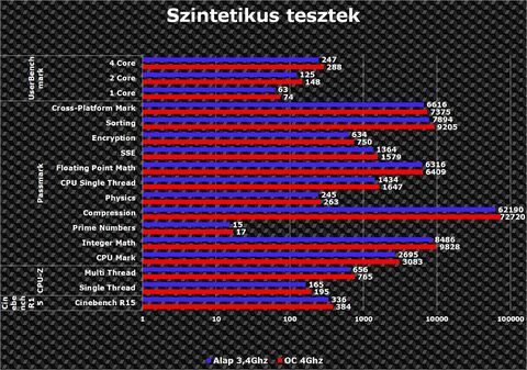

Gondolkodtam egy ideig, hogy készítsek-e egy összeállítást szintetikus tesztekről, hisz azok nem túl sok képet adnak a valós felhasználási élményről. Végülis úgy döntöttem, hadd jöjjenek, mivel az alap és a túlfeszelt CPU közti különbség megmutatására is jók lesznek. Másfelől ezek a tesztek ha nem is reprezentálják igazán a processzor valós felhasználását, feladatukat mégis ellátják: képet adnak a chip teljesítményéről, amit aztán össze lehet vetni más CPU-val, vagy órajel beállítással.
Lássuk hát a táblázatot:
A Userbenchmark megbízhatatlanságáról az utóbbi egy évben egyre többet lehet olvasni. Mivel nem igazán vagyok szaki a témában, így ebben nem nyilatkoznék, alapvetően a könnyű használhatósága miatt mértem vele az alap és OC közti külömbséget.
Minden tesztet háromszor futtattam le és átlagoltam az eredményeket, csak hogy biztosabbak legyenek azok. Azt azonnal láthatjuk, hogy túl sokat nem kaptunk a tuninggal. A teljesítmény növekedés a különböző tesztekben 1,4% és 18% között ugrált, az összes eredményt átlagolva 14,4%-os növekedést értünk el. Ez szerintem nagyjából fedésben van magával az OC mértékével is, ami 17%-ot jelent az órajelek között.

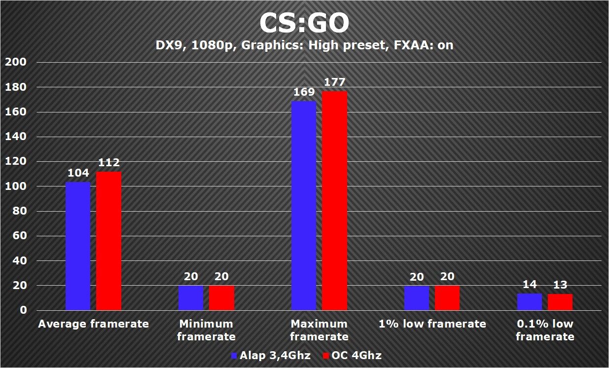

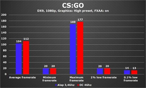

A CS:GO-t a Steam Workshopból letölthető Benchmark pályán teszteltem. A játék elég jól fut még ezen a gépen is, habár nagyjából egy idős is a számítógéppel. A játék ismert arról, hogy eléggé CPU nehéz, de a túlhajtott processzor nem sokat dobott a teljesítményen. Minden értéket átlagolva ez 2,3%-ot jelent, igaz, az átlag és a maximum FPS-ek nagyjából 10-zel növekedtek, de itt ez már nem igazán jelent sokat. A kis tuningos növekedés főleg azért lehet, mert a teszt során a CPU 30% és 60%-os kihasználtság között ingadozott, ezzel szemben a GPU legkisebb kihasználtsága 35% volt, de többnyire 70% és 99% között ingadozott.

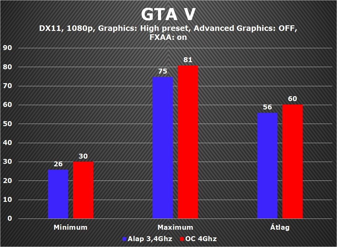

Még egy játék, ami nem szorul bemutatásra. Habár PC-re 2015-ben jött ki, de máig megtalálható szinte minden PC Benchmark palettáján. A DX11-en futó GTA is szereti a CPU-t pörgetni, illetve az is közismert róla, hogy a magas grafikai beállításokhoz legalább 2 GB VRAM kell. A játékot a beépített Benchmark funkció segítségével teszteltem, ezért is mutatom csak ezeket az értékeket. Az OC itt átlagosan 10,6% növekedést eredményezett, az átlag és a maximum FPS értékek közti különbség megint csak jelentéktelen, de a minimum FPS értéknél a 26 és a 30 szerintem sokat dobott a játékélményen. Én nem vagyok egy sasszemű, de ha egy játék 30 FPS alá csökken, az már zavar, míg a stabil 30, de inkább 35 fölötti FPS arányt már abszolút játszhatónak érzem. Tudom ez nagyon szubjektív, mert valaki 120 FPS alatt már felháborodik és a 60 FPS pedig nem hiába olyan mint a gold standard, de én ilyen vagyok.

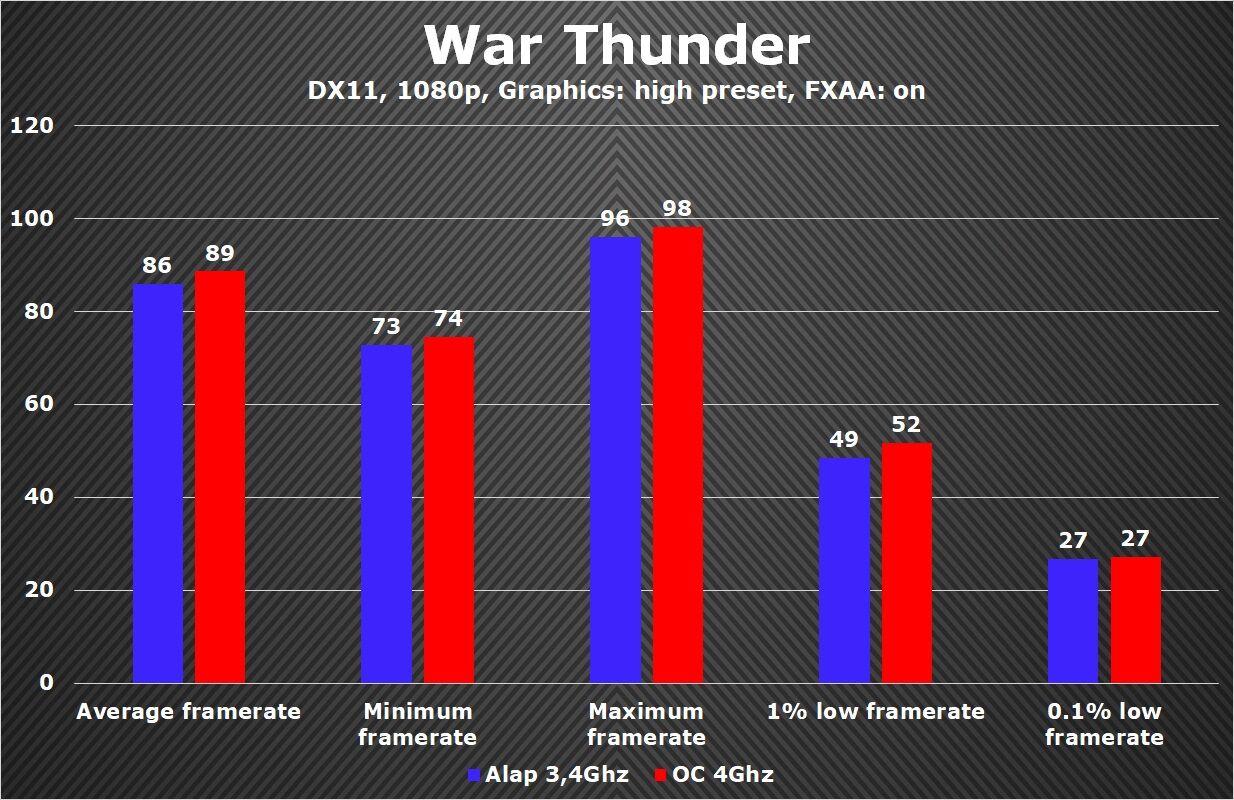

Mostanában ezzel szoktam tankozni és mivel egy fajta MMORPG, ezért ezt a kategóriát is ki lehet vele pipálni a listán. A War Thunder egyelőre még DX11-en fut, habár már jó ideje tervben van a Vulkan támogatás, amiből lehet DX12 lesz a végén. Laikus véleményem szerint egészen korrektül optimalizált a játék és ezen a régi gépen is egészen szép eredményeket produkált. A mérésekhez a játék Tank Battle és Battle for the Bridge benchmark pályáit futtattam le, ahogy már megszokhattátok, háromszor. Az alapórajellel és az OC-val elért teljesítmény átlagai között csupán 3% a különbség. A Tesztek alatt a CPU 45%-60% között mozgott, míg a GPU 93%-100% között.

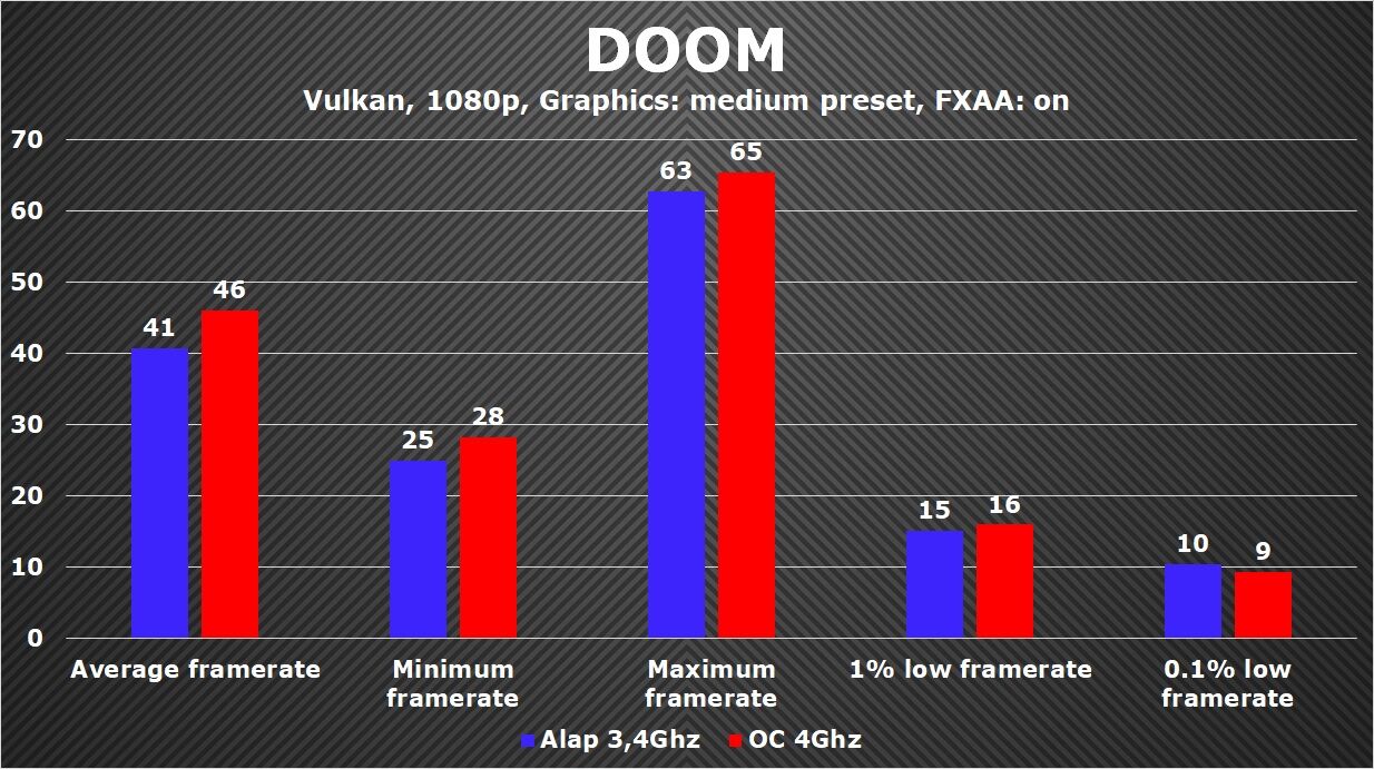

A 2016-os DOOM az egyik első komolyabb AAA játék volt Vulkan támogatással és azóta is rendszeresen szerepel a Benchmarkok között, nem csak a Vulkan, hanem optimalizáltsága miatt is. Ezen a régi gépen is abszolút játszható volt, habár mikrolaggokat és ritkán apróbb akadásokat azért már észrevettem. Az Overclock átlagosan csak 5,3% többletet nyújtott, ami betudható annak, hogy a CPU 60%-80%-osan volt megdolgoztatva, de a GPU szinte folyamatosan 100%-on futott. Azt hiszem, már kikristályosodott egy ismétlődés a tesztekből, de vessünk egy pillantást utolsó játékunkra.

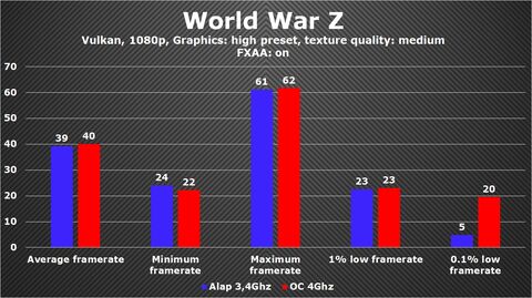

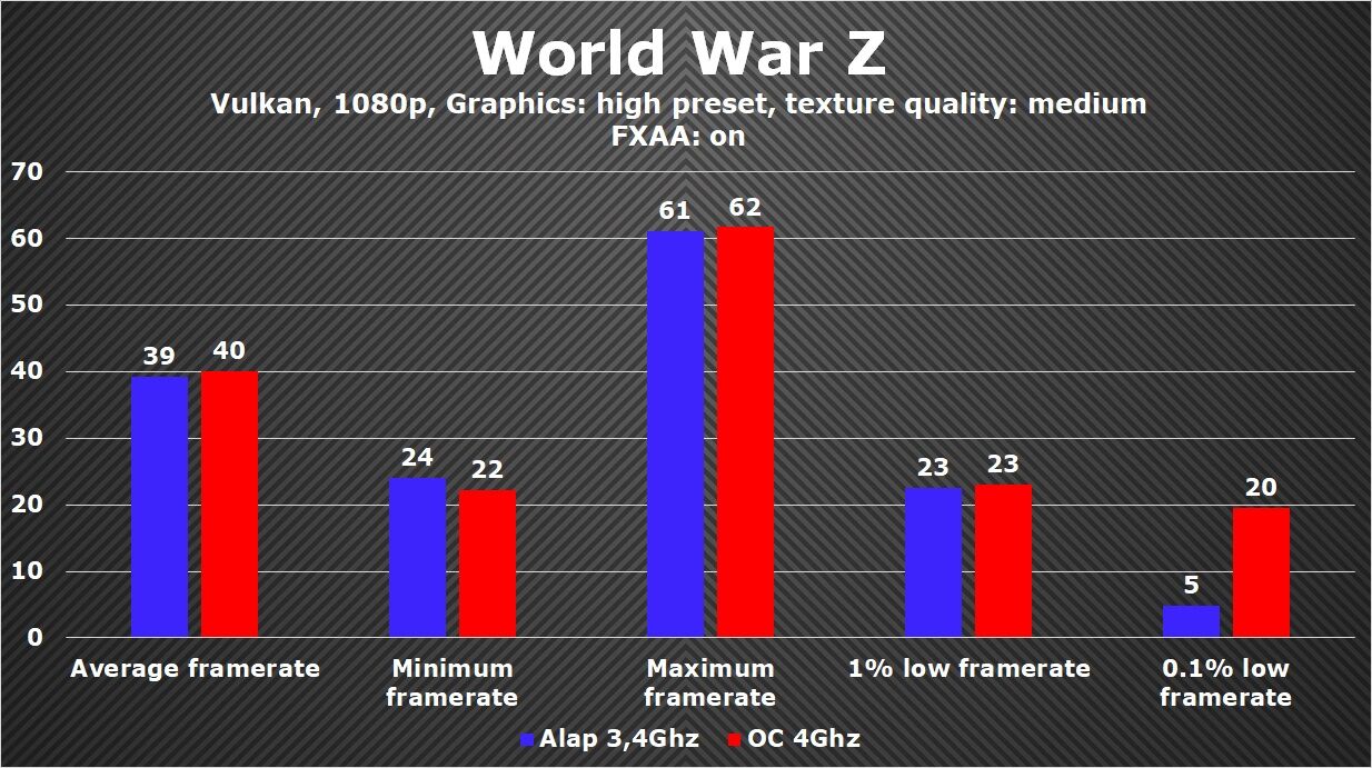

A World War Z egy viszonylag új, 2019-ben megjelent játék, amely szintén támogatja a Vulkan API-t. Mivel múltkorában ingyenes volt az Epic Games Store-ban, ezért lecsaptam rá (, akár csak a GTA-ra). Ha lanpartyzunk haverokkal, akkor ez arra pont megfelelő játék. Igen, mi még szoktunk lanpartyzni, én olyan öreg vagyok… No de nézzük az eredményeket. Szépen futott és abszolút játszható volt, de már itt is előfordultak nem túl idegesítő, de észlelhető mikrolaggok. Főleg a minimum FPS volt észrevehető. Az alap és az OC értékek között itt is elenyésző a különbség, csupán a 0,1%, Low értékek mutatnak számottevő javulást, de én játék közben nem észleltem különbséget. A többi játéknál tapasztalt tendencia itt is megismétlődött. A CPU 60%-75%-on futott, a GPU viszont, amint már jól sejthetitek, egyfolytában 100%-on ketyegett.
Végszó
Ezekből a tesztekből úgy gondolom, korrekt képet lehet nyerni a vas nyújtotta lehetőségekről. Mivel a játékokban erősen kiütközött a GPU limit, amit elsőre nem gondoltam volna, amint lehetőségem lesz, megnézem a CPU teljesítményét egy erősebb GPU-val is. A gépet, ahogy írtam, java részt a felgyülemlett alkatrészekből raktam össze és amikor elkészültem vele, még nem volt konkrét célállomása.
