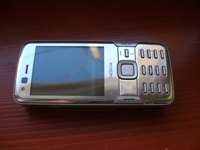

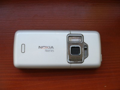

Kezdjük az elején, vagyis inkább haladjunk kívülről befelé. Mint látható a telefon egy tégla. Nem vicc, tényleg nagy darab, és súlya is tekintélyes 132g. Nem pehelysúly, ez tény, a mai divatba sem illik bele, de egyébként sem divattelefon. A készülék eredetileg háromféle színben volt elérhető. Van egy Titan (ezüst), White (fehér), Black (fekete) szín, később készült belőle egy Exkluzív kiadás, tengerkék színben (Tokyo), összesen 200 darabbal, egyedileg sorszámozva, a fejlesztőcsapat részére. Tervezték egy Bronz és egy Vörös színárnyalatban is, azt nem tudom, hogy ezek megjelentek-e. Én a fehér verziót vásároltam meg.
Ami már szemből feltűnik, az a másodlagos kamera, ami legalább 3G jelenlétét feltételezi, továbbá itt bújik meg egy fényérzékelő, ami a kijelző háttérvilágítását hivatott szabályozni. Alant fekszik el a 2.4” TFT kijelző, 16.7 millió színnel gazdálkodik 240x320 pixeles felbontás mellett. Képe tű éles, a színek gyönyörűek. Napfényben is jól olvasható, ha az ember nem húzza le a fényérzékelő érzékenységét alacsonyra. Normál állapotban jó, de a színek eltűnnek. Olyan, mintha egy monokróm kijelzőt csodálnánk (mint a Sony J6/7 volt). De valamit valamiért. Ez alatt szemet szúrnak a rizsgombok, amik eléggé elriaszthatják a kíváncsiskodó tekinteteket. Aggodalomra semmi ok, kezelésük szokást igényel, de használhatóak. De nem kényelmesek, és a megszokás után sem lesznek azok, csak az ember felejti el, hogy fáj az ujja…

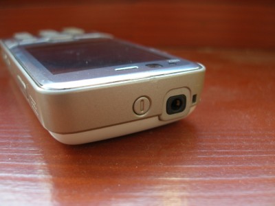

A készüléken fent a bal felső sarokban találjuk a nyakba akasztó kis lyukacskáját. Ennek segítségével amolyan „City Rambo” módra a nyakunkba akaszthatjuk a készüléket, de ez manapság már nem divat, régen volt csak az, különben pedig egy ekkora téglával simán elmehetnénk olyan golyós épületbontónak (aki tudja a nevét ennek az eszköznek, írja már bele egy hozzászólásba. Köszönöm.). Mellette egy fontos lyuk tátong, ez nem más, mint a 3.5” jack csatlakozó. Akkoriban ez sem volt általános, szerencsére mára kezd elterjedni. Bal oldalon egy microUSB csatlakozó (ami elvileg 2.0s,de erről lejjebb), microSDHC kártyahely ajtaja és egy micro Nokia töltő csatlakozója található. A bővítőkártya helyét kivéve ezeket semmi sem védi a portól, akárcsak a fent található fülhallgató csatlakozót sem. Jó lett volna egy helyre pakolni őket, és egy gumiajtóval lezárni, mint az 5700 esetében.

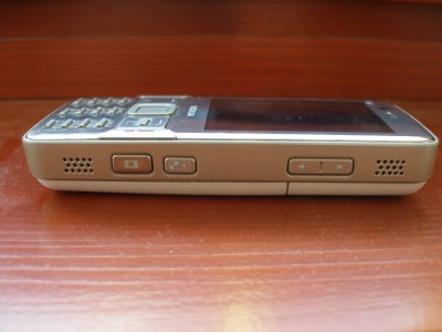

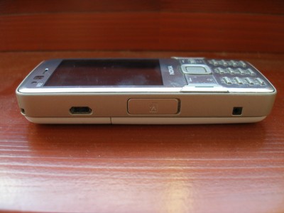

Lent csak a mikrofon apró rését találhatjuk meg. A többi érdekesség mind jobboldalra költözött. Itt találunk egy rakás pici lyukat két csoportban, a jobb oldal két szélén. Ezek rejtik a sztereó hangszórókat, amik elég nagy hangerővel képesek megszólalni, és a basszus hiányát leszámítva tisztán szólnak, nem torzítanak, bár bizonyos számok esetében néha egy-két recsegés előfordulhat maximum hangerőn (magas hangok esetében). Itt találjuk még a hangerőszabályzó gombokat, a Galéria gyors gombját és a fényképező háromállású exponáló gombját (igazából benyomva csak két állása van (fókusz-exponálás), az alappal együtt van három).
Most nézzük meg mit lapul hátul. Ni csak, egy nagy keret, rajta érdekes feliratokkal: „Carl Zeiss Tessar 2.8/5.6” „5MP/Xenon flash/AF”. A lencsevédő fedél elhúzása után egy öt megapixeles optikával állunk szemben, (ami khm), Carl Zeiss gyártmány, autófókusszal rendelkezik, sötétben vörös segédfény és Xenon, vagyis gázkisüléses vaku segíti munkáját, akárcsak az igazi fényképezőgépek esetében. A fedél kapcsolóját egyébként az asztalra letett telefon felfekszik, ennek köszönhetően billegni is képes.
Az anyaghasználat és összeszerelési minőség, hát hogy is mondjam, nem a legjobb. Fémet sehol sem találunk (vagyis de, a fő hangszóró vékony rácsa abból készült), a hátlap lötyög (fixálható papírlappal), illesztési hézagok sora fedezhető fel. Nekem vásárláskor a bal softgomb lejjebb volt, mint a kijelző plexije, a jobb oldali magasabban, az első szerviz után mindkettő ugyanúgy magasabban lett, legalább egyforma…A navipad úgy lötyög, mintha ki akarna esni a helyéről (nem fog), van, akinek a billentyűzet fedlap nyomásra (gépelésre) nyikorgott, nekem recsegett, a második szerviz ezt is orvosolta. Más probléma nem nagyon van, bár ebben az árkategóriában ezek kicsit kellemetlenek. Megszokható dolog, így is elég nehéz a készülék, hát még a fémmel.
