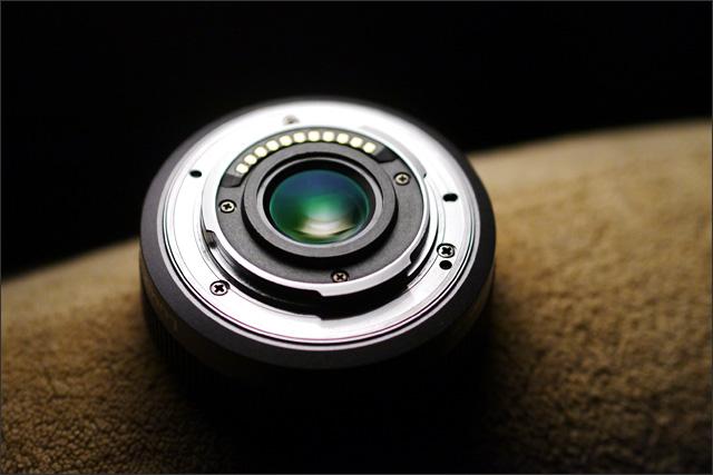

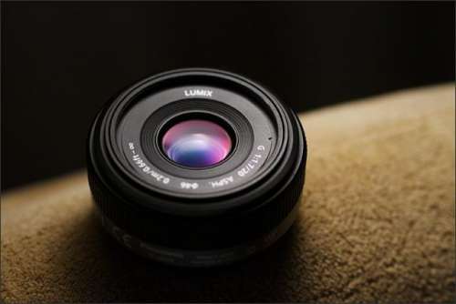

- Természetesen a válasz erre is egyértelműen nem! Ha valaki egyenként végigböngészi Micro Four Thirds rendszer objektív kínálatát akkor hamar kiderül, hogy ezek az objektívek tele vannak tömve aszférikus, ED és több egyéb drága egzotikus lencsével. Tehát ezek az üvegek nagyon is igényes tervezési folyamat eredményei.
(A Lumix 20/1,7 aszférikus hátsó lencse tagja.)

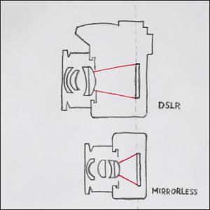

Halottam olyan véleményeket is, hogy ha az elmúlt 50 évben meg tudták oldani igényesen optikailag a torzítás korrekciót, akkor azért illene ugyanezt ma is a Micro Four Thirds objektívek esetében is. Abban egyet is tudok ezzel érteni, hogy ahogy ez régen, úgy ma is gond nélkül kivitelezhető lenne. Ezzel szemben abban már nem vagyok biztos, hogy a mirrorless rendszereken minden esetben a hagyományos megoldás eredményezi a legjobb végeredményt. Sőt akár odáig is elmerészkednék, hogy mirrorless gépeken adott esetben a szoftveres torzítás korrekcióra épülő üveggel végeredményben akár jobb képminőséget is el lehet érni, mintha ugyanezt itt tisztán optikai úton érnék el. Ez pedig azért lehetséges, mert míg az elmúlt 50 évben az objektívek ugyan sokat fejlődtek, de ezzel szemben van egy pont, ahol azóta bizonyos szempontból erőteljes visszalépés történt, ez pedig, hogy míg a film nem igazán volt érzékeny a lapos szögben beeső fényre, addig a mai modern érzékelők már annál inkább! Ráadásul ez a negatív jelenség, mint ahogy az az alábbi ábrán is jól látszik a mirrorless rendszereknél sokkal erőteljesebben jelentkezik, mint a nagyobb bázistávolságú DSLR-ek esetében.
Ez jelenleg talán a legnagyobb kihívás a mirrorless gyártok számára, hogyan tudnak a jelenlegi érzékeny lapkákra jó minőségű, pici, ámde ettől függetlenül szenzorra tolt fix objektíveket gyártani? A Micro Four Thirds rendszer erre a kihívásra a szoftveres torzítás korrekcióra épülő objektívekkel válaszolt, véleményem szerint ráadásul nem is ügyetlenül!
Ahogy haladunk a kép szélei felé, úgy lesz egyre laposabb a szenzoron a beeső fény szöge és jelent ez a probléma egyre nagyobb kihívást. Egy mirrorless gép esetében, egy szenzorra tolt fix objektívvel a kép szélei felé ez már nagyon drasztikus képminőség romlással is járhat. Láttunk erre példát, elég csak a NEX-7-re gondolni, azon a vázon sírnak a szenzorra tolt fix objektívek. Világos tehát, hogy a mai érzékeny szenzorok mellett, a kis bázistávolságú pici fix objektívek esetében mindenképpen kell valahol egy kis kompromisszumot kötni. És bizony az eddig látottak alapján én korántsem vagyok biztos abban, hogy képminőség szempontjából a konzervatív optikai korrekcióra építkező objektívekkel lehet elérni a legjobb végeredményt.
