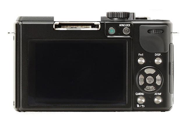

A kiszemelt áldozatom erre a műveletre egy Panasonc GX1-et választottam. Első körben lekaptam az amúgy nem felesleges, de számomra most útban lévő elemeket, majd úgy vastagítottam a vázon egy kicsit, hogy annak külső méretei mégse változtak.
Ezt úgy értem el hogy a vázat „belülről” vastagítottam. Egészen a konkrétan a GX1 a bajonettjénél kiemelkedik kicsit a vázból, amivel slankítja ugyan a vázat, de ennek igazából max. vizuálisan van jelentősége, mert amúgy a gép külső méreteit egyáltalán nem befolyásolja. Ezt a részt tehát elhagytam, ezzel egy kis mozgásteret nyerve.
A következő lépés ennél már sokkal drasztikusabb, hisz fogtam magam és kinyestem egy kis darabot a gép tetejéből!
Ennek a luknak a mélyére pedig elhelyeztem egy pici kijelzőt:

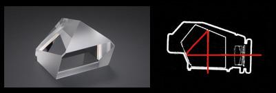

A következő lépés pedig, ha valaki egy kicsit komolyabbra vágyik, egy rendes prizmás kereső!
Ez konkrétan ugyanolyan üveg prizmát tartalmazhatna, mint egy komolyabb DSLR.
És hogy miért jó nekünk mindez egy mirrorless vázban?
A kérdés jogosan merül fel, a mai EVF-ek már így is nagyon jók. Ráadásul sorra jönnek ki az egyre nagyobb felbontású elektronikus keresők. Bár meg kell valljam nekem a felbontással van a legkisebb gondom, az már eddig is kielégítő volt, ellenben a dinamika átfogáson még lenne mit csiszolni. No, bár itt a váz tetején elhelyezett kijelző elsőre kicsinek tűnhet, de valójában még ez is sokkal nagyobb felülettel rendelkezik, mint az EVF-ekben használt panelek. Nem tudom jól gondolom e, de én egy ilyen megoldástól lényegesen jobb minőségű elektronikus keresőt várok.
