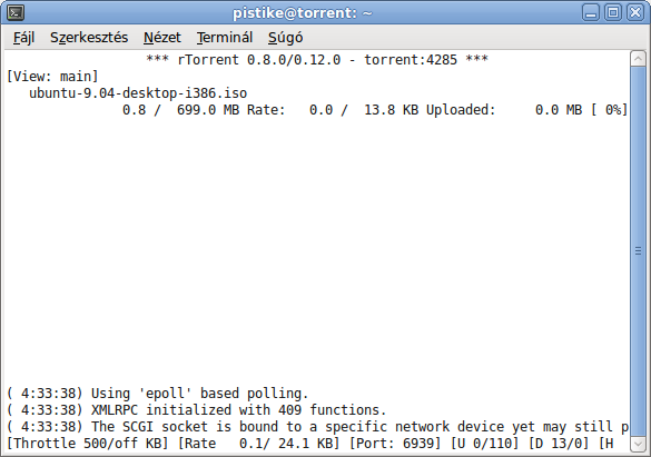

és elindítjuk az rtorrentet
rtorrent
akkor pár másodperc (5-öt állítottunk be) után látnunk kellene, hogy már töltődik is lefele.
és elindult

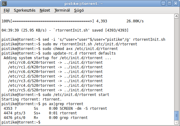

Pakoljuk a helyére
sudo mv rtorrentInit.sh /etc/init.d/rtorrent
Tegyük futtathatóvá
sudo chmod a+x /etc/init.d/rtorrent
és állítsuk be, hogy a rendszerrel együtt induljon
sudo update-rc.d rtorrent defaults

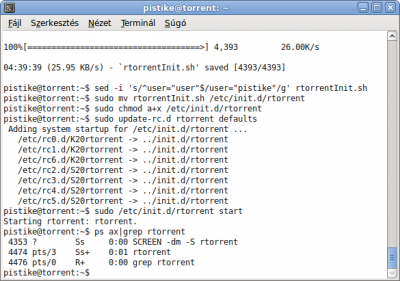

Indítsuk el most kézzel
sudo /etc/init.d/rtorrent start
Nézzük meg, hogy tényleg fut-e (bár elvileg kiírta, hogy elindult, de azért menjünk biztosra)
ps ax|grep rtorrent
Három sort kellene látnunk:
rtorrent tényleg futik
Ebből nekünk az első érdekes. Ez azt mutatja, hogy az rtorrent fut a háttérben. Tehád eddig minden remek. Nézzük meg, hogy mit csinál.

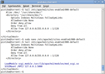

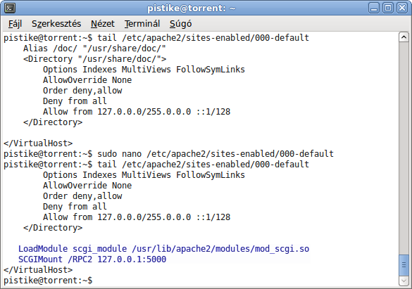

Ezután állítsuk ba az apache-ot. Ehhez a konfig fájlba
sudo nano /etc/apache2/sites-enabled/000-default
szúrjuk be az alábbi két sort (a záró VirtualHost tag elé)
LoadModule scgi_module /usr/lib/apache2/modules/mod_scgi.so
SCGIMount /RPC2 127.0.0.1:5000
lustáknak: :)
sudo sed -i 's/<\/VirtualHost>/ LoadModule scgi_module \/usr\/lib\/apache2\/modules\/mod_scgi.so\n SCGIMount \/RPC2 127.0.0.1:5000\n<\/VirtualHost>/g' /etc/apache2/sites-enabled/000-default
egy előtte/utánna kép, csak hogy egyértelmű legyen
mi változott az apache configban

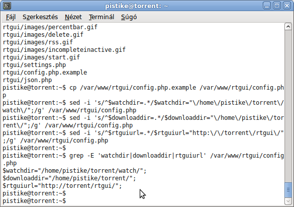

Állítsuk be a könyvtárakat
sed -i 's/^$watchdir=.*/$watchdir="\/home\/pistike\/torrent\/watch\/";/g' /var/www/rtgui/config.php
sed -i 's/^$downloaddir=.*/$downloaddir="\/home\/pistike\/torrent\/";/g' /var/www/rtgui/config.php
sed -i 's/^$rtguiurl=.*/$rtguiurl="http:\/\/torrent\/rtgui\/";/g' /var/www/rtgui/config.php
A
grep -E 'watchdir|downloaddir|rtguiurl' /var/www/rtgui/config.php
paranccsal ellenőrizni tudjuk, hogy jól lett-e az eredmény. Ilyet kellene kapnunk:
rtgui config.php

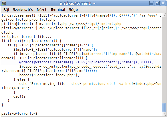

És van egy bug is a felületen (nem lehet torrentet hozzáadni), amit a leírás szerint javítottak, de a gyakorlatban nem így tűnik. Úgyhogy ha szeretnénk használni a web felületről a torrent hozzáadást, akkor ki kell javítanunk (miután feltöltöttük a fájl, meg kell változtatunk a hozzáférési jogait, hogy más is tudja olvasni). Ezt a lépést csak akkor kell végrahajtani, ha 0.2.7-es rtguit-rakjuk fel, a későbbi verziókban ezt már lehet, hogy javították!
awk '//{print}/move_uploaded_file/{print " @chmod($watchdir.basename($_FILES[\47uploadtorrent\47][\47name\47]), 0777);"}' /var/www/rtgui/control.php>control.php
mv control.php /var/www/rtgui/control.php
Valami ilyesmi az elvárt eredmény
rtgui patch

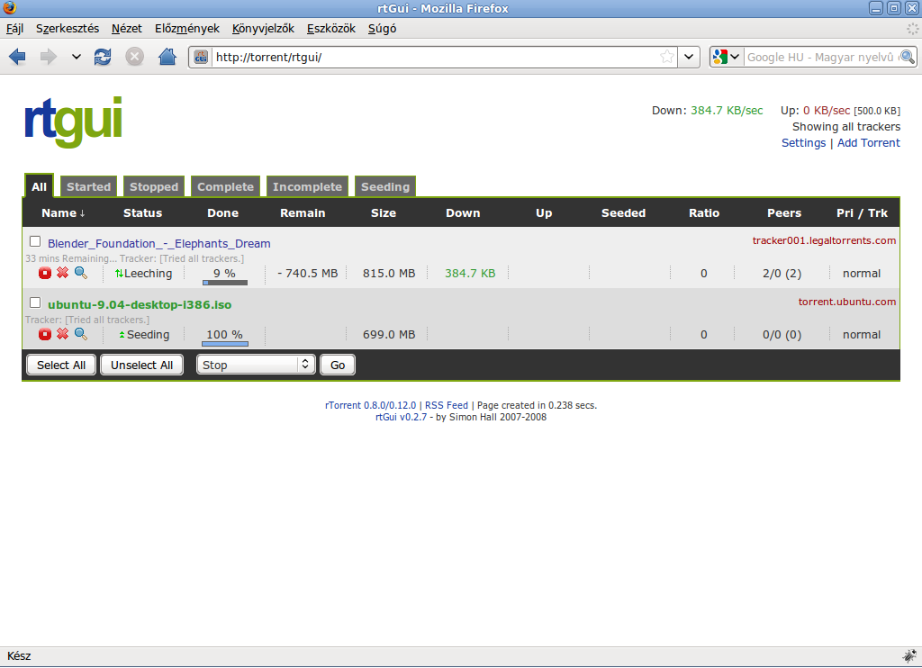

Már csak az apache újraindítása van hátra
sudo /etc/init.d/apache2 restart
És ta-da-da-daaaam
így néz ki a webes felület
