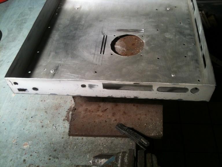

Fogtam egy régi ház oldallapját és kivágtam belőle először egy négyzetet, majd azt is továbbvágtam a sarkainál, hogy „láda” formájúvá origamizzam. Nem szórakoztam sokat a hajlítással, nem is lett szép (a kalapács teszi a dolgát..), de legalább pontos lett és a végén kap alu profilt minden élére a csúnyaságok eltakarása miatt, tehát nincs gond.
Az alaplap tálcáját csak annyira vágtam szét, hogy körülötte elférjen a többi alkatrész.
Az elrendezésével sem bajlódtam, minden úgy lett kialakítva, mint az eredeti, csak a számomra felesleges alkatrészek, mint pl. modem csatlakozó, hangszórók, dvd olvasó meg az egyik vinyó el lettek távolítva.

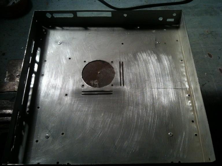

A különböző csatlakozóknak USB, SD kártya olvasó, jack dugalj meg hátul/alul a szellőzésnek, táp csatlakozónak készítettem nyílásokat fúróval, sarokcsiszolóval meg sok-sok reszeléssel és így néz ki csiszolatlanul minden hibájával együtt:
A doboz alján kialakítottam egy 6 cm-es ventilátornak a helyét, amihez a gép hűtőjének kábeleiről lopok voltokat plusz, hogy valahova ki is menjen a levegő, vágtam 8 szellőzőnyílást. A fenti képeken csak 4 látszik, mert később már sajnos nem fotóztam le.
Az alaplap „tálcájába”, ami egyébként is tartja az alaplapot fúrtam plusz 7 lyukat azért, mert majd másfél centire lesz az aljától távtartókkal.

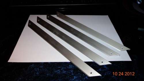

A ház külső kinézetét eloxált alu profilokkal dobtam fel, nekem nagyon bejön. Nem szerettem volna ragasztani, inkább felcsavaroztam őket. A legtöbb csavar a ház alján található, felül 8 db fog látszani besüllyesztve és feketére festve.
Ebből is 8 db van, 4 db alul 4 db a fedélnek.
