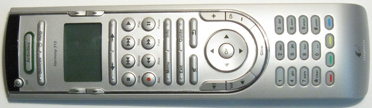

Itt, PH!-n sikerült egy csak kipróbált darabhoz hozzájutnom, mint látható, kitűnő állapotban. Újként ez már csak ritkán kapható, erős felárral, így a használtak közt érdemes szétnézni.

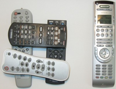

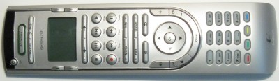

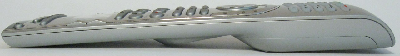

Kialakítását igényesnek találtam, messze túlmutat bármely általam ismert tartozék távirányítóén. Talán van ennél jobb is, minden bizonnyal jóval drágábban.
Apró hibája, hogy a felület az alján és a szám gombok körül eloxált, ezek előbb-utóbb lekopnak. Azonban a többi részen plexi, belülről futtatva ezüstre!
A főbb gombok műanyagból vannak és kattanósak. A többi gumi, de egyértelműen a jobb minőségű, kényelmes - és tartósabb megoldás.

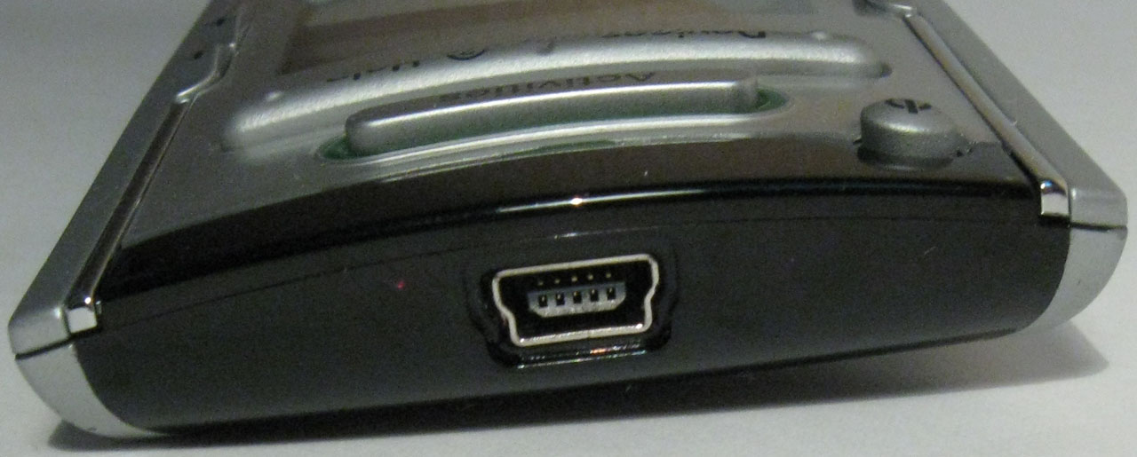

Az eszközön semmilyen állítási lehetőségünk sincsen, ugyanis az elején található egy mini USB csatlakozó (kábel jár hozzá), mellyel mindenek előtt össze kell kötni a számítógépünkkel, hogy bármire is használható legyen.

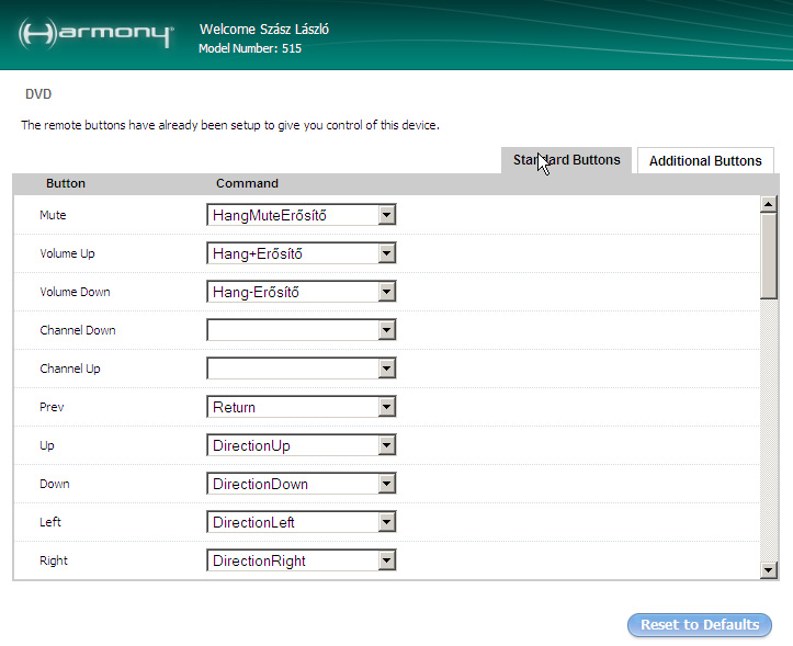

Ezután fel kell telepíteni a hozzá adott szoftvert és létrehoznunk egy regisztrációt, melynek lényege, hogy az összes beállítás online lesz tárolva, s onnét kell majd a távirányítóra rátölteni (igény esetén az újabb firmware-ekkel együtt).
Ez egy nagyon hasznos funkció, ugyanis rengeteg mindent be tudunk (be kell) állítani, melyet részletezek.
A szoftvere kicsit nehézkesen kezelhető, varázsló-szerű lépésekkel lehet a dolgok nagy részét módosítani, ráadásul a változtatások fel is töltődnek interneten keresztül, így nem a leggyorsabb. Ezt meg kell szokni, viszont azt merem mondani, hogy ezzel ki is merültek a negatív tulajdonságok vele kapcsolatban! Legalábbis néhány nap után (szerk.: évek múltán sem) nem találtam semmi mást, leszámítva, hogy a program sajnos nem tud magyarul.

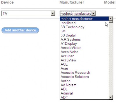

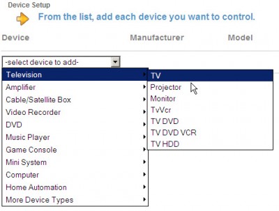

Szóval elsőként ugye meg kell mondanunk, mit szeretnénk irányítani.
Erre egy hatalmas, naponta frissülő adatbázis lesz szolgálatunkra, melyben tényleg nagyon sok készülék található.
Gyártó állítása szerint több, mint 5.000 márka. Nem készülék, hanem ennyi márka!
Ezután a választott készülék típusától függően feltesz még néhány kérdést, ami fontos lehet a későbbiek során. Például egy gombbal lehet-e ki- és bekapcsolni, használjuk-e a SCART-ot, ilyesmik.
Az esetben, ha nem szerepelne az irányítandó készülék és megvan az eredeti távvezérlője, elég néhány gombot ráirányítani, majd ez alapján megpróbál kikeresni egy hozzá illőt az adatbázisból.

- Első körben a gombokkal fogjuk tudni bármely funkciót előhozni. Akár a némít gombbal válthatunk csatornát.
Vagy a hozzá való funkciókat állítjuk be, vagy akármi mást, amit korábban megtanítottunk neki. Ez lehet akár más készüléké is, például ha DVD lejátszó irányítása üzemmódban vagyunk, a hangerő gombok irányíthatják a más márkájú erősítőt anélkül, hogy üzemmódot kellene váltani.

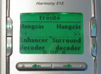

- Második körben pedig azt a négy gombot nevezhetjük el és rendelhetünk hozzá funkciót, melyek a kijelző körül foglalnak helyet. Ez valójában sokszor négy lehet, ugyanis léptethető.
Nálam így néz ki, amiket fontosnak találtam az erősítő esetében:
A kijelző pontosan középen van, csak oldalról fényképeztem.

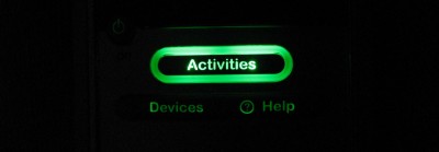

Szóval rendelkezik egy 'Activities' gombbal, mellyel utasítás sorozatokat adhatunk meg.
Például létrehozhatunk egy "Filmezés" gombot, melyet ha aktiválunk, a következő fog történni:

Nincs egy vödörnyi távirányító az ember mellett, hanem egy, jó minőségű, okosan elrendezett, háttér világított eszköz. Olvastam korábban, hogy tudnak ilyesmi dolgokat, de ki kell próbálni, tényleg nagyon hasznos!

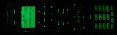

Amit érdemes megemlíteni, hogy döntés érzékeny, vagyis ha kézbe vesszük, bekapcsol az LCD, amin az egyedi gombok elnevezései láthatóak.
Sötétben pedig így néz ki, külön gomb van a világítás bekapcsolására, de a főbb gombokkal is kapcsol.

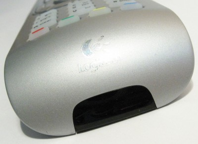

Az infra üzemelésekor pedig elöl világít, mint a második képen látható.
