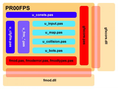

Sosem írtam még igazi grafikus motort és ez mind a mai napig igaz. Egy grafikus motornak rengeteg dolgot tudnia kell. Én inkább grafikus könyvtárnak hívom azt, amit anno a játékhoz írtam.
Ez egy dll volt, sokféle függvénnyel, pl.: textúra betöltés, modell betöltés stb. Tehát, ez a grafikus könyvtár tartalmazta azokat a dolgokat, amik a megjelenítésért felelősek. OpenGL-re épül és Delphi-ben írtam, ahogy magát a játékot is. Azért Delphi, mert akkoriban abban éreztem magam a legrutinosabbnak.
A játék tehát ezt a dll-t használja a megjelenítéshez. Ennek a felépítésnek az az előnye, hogy a játék újrafordítása nélkül módosíthatom a grafikus könyvtárat, illetve ez utóbbi újrafordítása nélkül módosíthatom a játékot, és persze más projektjeimben is felhasználhatom ezt a dll-t.

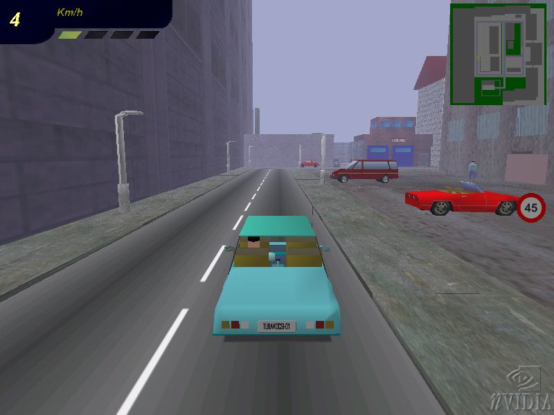

Túrakocsikázás volt a címe. Akit érdekel, innen letöltheti, bár manapság nem biztos, hogy elindul.
Pillanatkép a Túrakocsikázásból
A modelleket is én csináltam bele többnyire. Tudom, hogy némely gyerek már 8 évesen C++-t tanult, de én nem az a gyerek voltam. :)

Delphiben van objektumorientáltság, én viszont nem használtam azt ki. Igazából az egész játék úgy nézett ki, hogy volt a főprogram, az behívott egy csomó alegységet (unit), külön unit-ja volt minden egyes ablaknak (form), az ütközés detektáló függvényeknek, a pálya kezelő függvényeknek stb.
De sehol nem volt egy deka osztály sem, csak típusdefiníciók: pl.: olyan, hogy pálya osztály, nem volt, helyette TMap rekord volt, ami tartalmazta a pályával kapcsolatos dolgokat, és minden pályával kapcsolatos függvény a map prefixet kapta, pl: mapLoadMap() töltötte be az adott pályát, mapFlush() meg kitörölte a memóriából.
Gyakorlatilag függvényekkel és rekordokkal írtam meg az egész játékot, ami hát elég érdekesen néz ki, de akkor ennyit tudtam. Azért most egy kicsit csúsztattam, mert mégiscsak voltak osztályok: maguk az ablakok, hiszen azok egyéni osztályok voltak a TForm osztályból származtatva, de hát össz-vissz ennyi. :)
