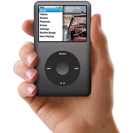

Miről is beszélek? Mutassa kép:
Nekem nagyon tetszik ez a gyors navigálást lehetővé tevő, és mégis egyszerű gomb technológia, ugyanis érintésérzékeny a sötét fekete gombkör, és emellett hagyományos gombként is üzemel!

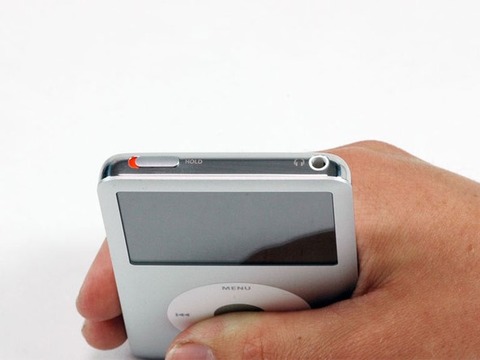

A másik kedvenc pedig a tetején található „Hold Switch” avagy zároló kapcsoló, amivel képernyő és gomb zárra tehetjük a készüléket pl.: amikor kabát zsebben használjuk, és még a kezünk is a kabátzsebben melegedne. :)
Ezenkívül nem sok bemenet vagy gomb található a készüléken, csupán csak az alján elhelyezkedő töltést és adatszinkronizálást biztosító 30 pines avagy ahogy jobban ismeritek: a régi iPhone töltő csatlakozó. A tetején a fülhallgató bemenet és slussz! Semmi fölös hangerő gomb, vagy reset gomb ne’adj Isten.

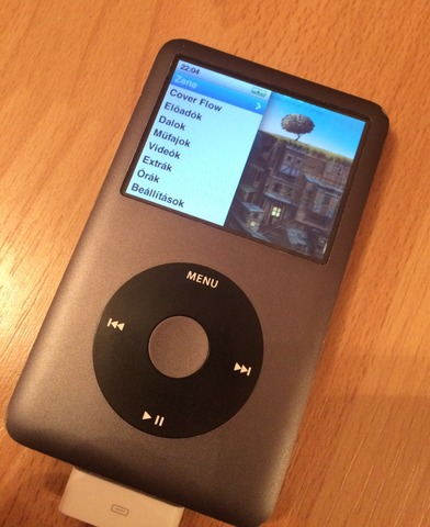

Vannak zenék már a kütyün, juhúú, de hogy is kell az iPodot kezelni, használni? Nem nagy trükk, 45 másodperc és bárki elsajátíthatja. A kört simogatod kör alakban, ezzel lehet fel- és lelépdelni a menükben, a középső gomb a kiválasztás, a menü a vissza-gomb, és a balra-jobbra zene tekerés pedig értelemszerűen a zene lejátszás közben.
Hangerő állítás pedig szintúgy a körnek a kör irányú simogatásával történik.
A kijelző fényereje állítható, fényes napon is jól látható, saját tapasztalat, hogy 0%-os fényerővel is tökéletesen látható a kijelző tartalma a mostani télies időben, akár a kültéri nem túl erős napsütésben, akár bent, emellett a színei is szépek, valósak.

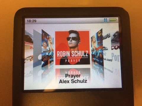

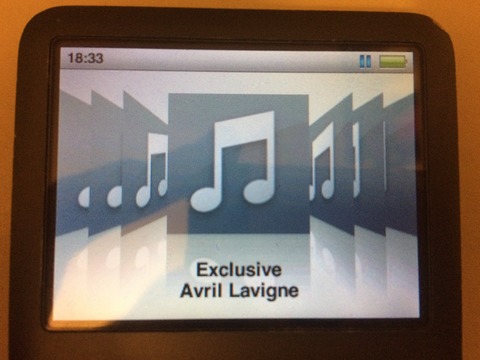

Egy alternatív zene kiválasztási lehetőségünk is nyílik a Cover Flow-val. Itt a képernyőn az albumborítók suhannak el a körgomb simogatásának megfelelően, és a borító alatt ott van az előadó neve, valamint az album cím, ne legyetek gázban és teljes tanácstalanságban, ha nincs minden albumotokhoz fotó is rendelve.
A jó példa:
És a rossz : :D

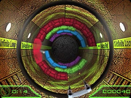

Vortex pedig egy ping-pong (?) csak középen van egy gravitációs erőtérrel rendelkező kör vagyis bolygó (már bocsánat) és a körülötte lévő hasábokat kell egy labdával szétpofozni, miközben csak az ütőn pattanhat.
Szerintem ez is jól sikerült, ahhoz képest, hogy miből is kellett kihozni valami játszhatót! :D
