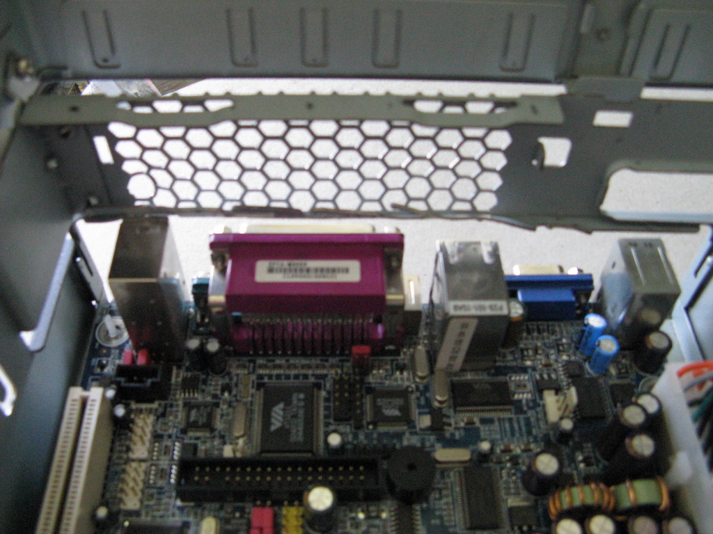

A kezdeti örömök után nekiestem szétszedni a gépet. Nem igazán volt szimpatikus első ránézésre, ahogy az alaplap be volt téve.

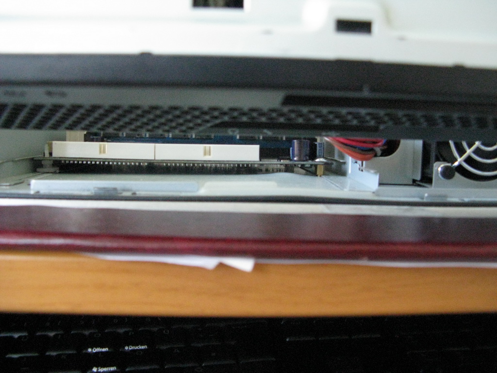

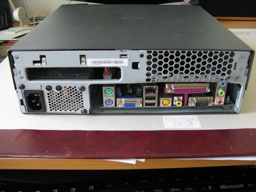

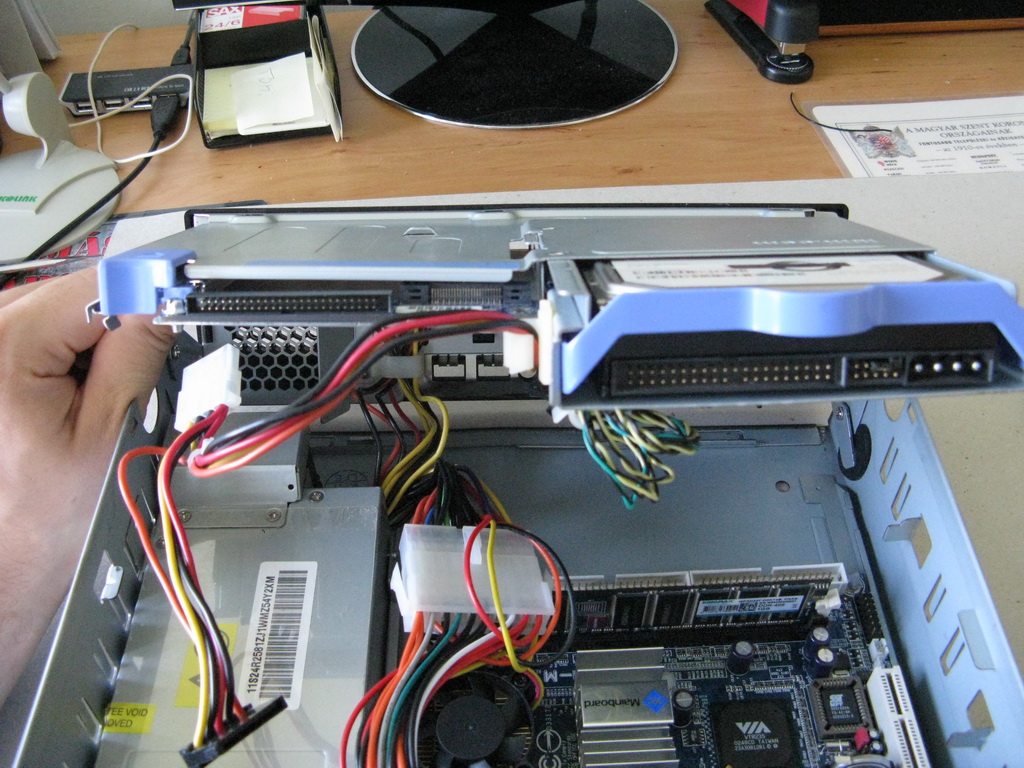

Sajnos a gyanúm beigazolódott. Gyárilag nem ilyen alaplapra volt tervezve a ház, hanem egy Ultra Small Form Factor-os alaplap volt benne. Az alaplapot egy csavar tartotta a ház aljába fúrt lyukban, amiből a távtartó egy laza mozdulattal kicsúszott. Mikor kivettem az alaplapot, jött a következő sokk. A ház aljába 4db lyuk volt fúrva, de rossz helyre. Ezekben 1-1 távtartó, rajtuk egy gumidarab, hogy ne legyen zárlatos az alaplap. Emellett a ház hátsó lemeze fel volt hajtogatva, mert a gyári alaplap alacsonyabb, a VIA pedig nem fért be.

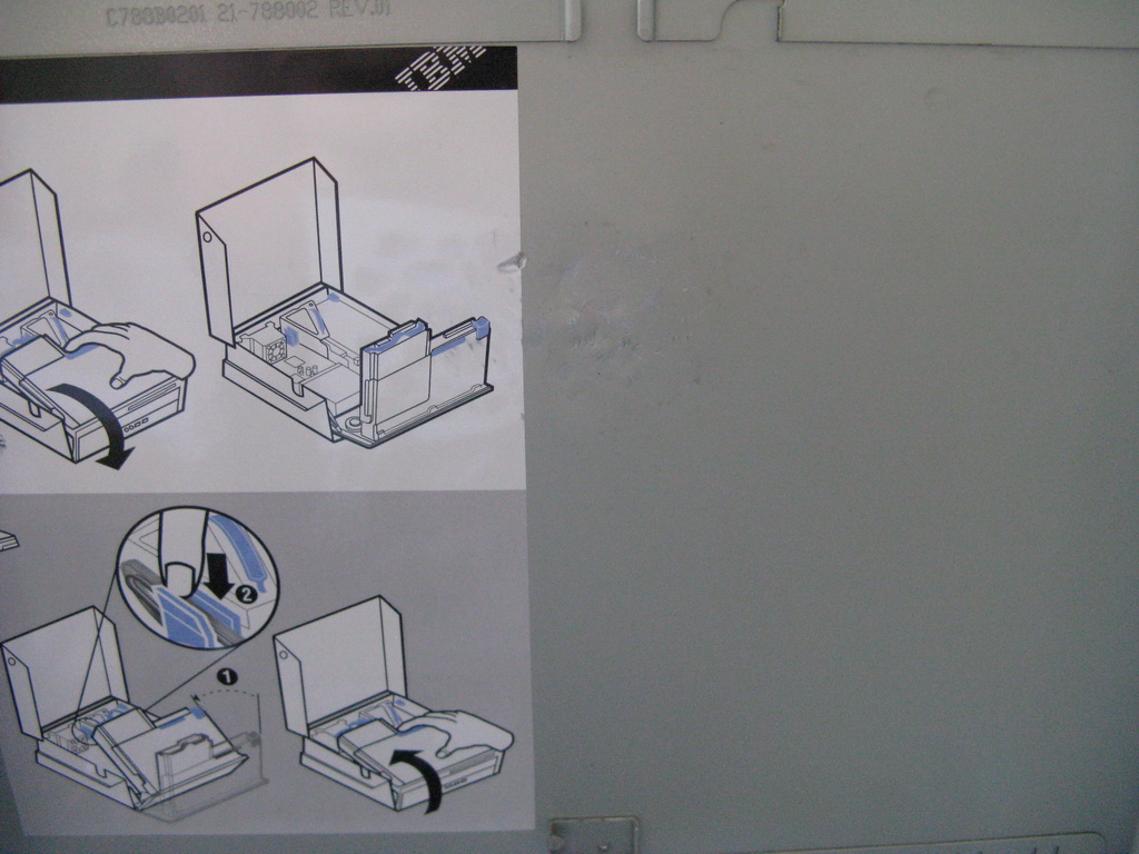

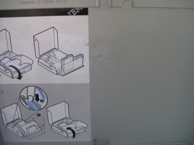

A lap kiszedése után vettem észre, hogy valami dudor van a gép közepén. Sajnos alulról és felülről is kapott valamit a ház, mert egymással szemben két benyomódás van a lemezeken. Ezeket mondjuk egy gumikalapáccsal könnyen orvosolni fogom, de azért elég nagy ütést kaphatott szegény ház, mert máshol is csúnyán deformálódott.

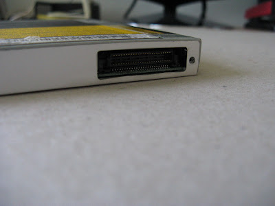

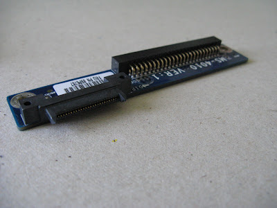

Kivettem a DVD olvasót is, ami alapból kilógott a házból. Első ránézésre úgy tűnt, mintha a deformitás miatt nem lehetne rendesen rátolni a csatlakozóra, de kiderült, hogy a csatlakozó a DVD-n szabványos IDE, a házban lévő panelen pedig az IBM-féle van. Emellett a DVD olvasó sem úszta meg a házi beavatkozást.
A tápnál is volt egy kis barkács. Az IBM saját alaplapjához gyártatta le a tápot, így nem ért el a VIA-hoz a 20 pines csati. Ez egy 20-ról 24-re átalakítóval lett megtoldva, de az alaplapra nem lehet rádugni a 24-es csatit, ezért ez szét lett vágva, kétszer is, mert először rossz oldalról lett levágva a plusz 4 pin.
