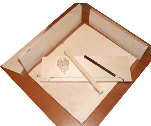

Fekvő házat terveztem, a ház külső méretei: szélesség: 340mm, mélység: 260mm, magasság: 100mm. Alapanyagnak fát, pontosabban rétegelt lemezt választottam, a lapszabászatban 15mm-es nyír lapokat vágattam. Mielőtt valaki megkérdezné: mire meggyullad ,a gépem már régen elhalálozott, árnyékolni pedig nem áll szándékomban. Vettem még ipari faragasztót, csiszoló vásznat (80-as és 240-es), 15x15mm-es fenyőfa lécet és gumitalpakat. Hazaérve az asztalon összeállítottam a dobozt és egy filctollal bejelöltem, hogy hol kell vágni az anyagot.
Dekopír fűrésszel kivágtam az előlap alján a szellőző nyílást, a doboz alján a ventilátor helyét és a hátlapot. A vágásokon meglátszik, hogy nem vagyok asztalos, nem lett igazán szép az eredmény. Egy felső maróval természetesen szebben lehet dolgozni. A lapok összeállításánál a lécet akartam felhasználni, mint merevítést, ezért azokat is szépen felaprítottam. A vágást csiszolás követte.

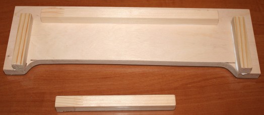

Következhetett a ragasztás. Először a merevítő és távtartó léceket ragasztottam fel az oldallapokra. A ragasztó elég gyorsan köt, nagyjából 40 perc után már csak roncsolással lehet eltávolítani egymástól a két anyagot. Ezt sajnos megtapasztaltam, ugyanis a doboz alját tartó léceket nem jó helyre ragasztottam. Szerencse a szerencsétlenségben, hogy nem látható, de azért kicsit még mindig bosszant.

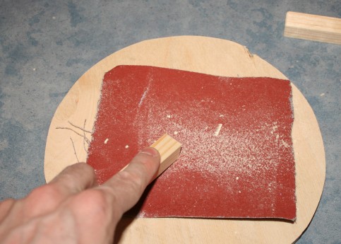

Másnap a teljes száradást követően újabb csiszolás következett. Lekerekítettem az éleket és igyekeztem a kisebb eltéréseket összecsiszolni az előlapnál. Az egész végén finom papírral szálirányban újra lecsiszoltam. A csiszolást alapos portalanítás követte porszívóval, ecsettel. Odafigyeltem, hogy ne karistoljam össze a frissen elkészített felületet, ezért puha rongyot tettem a cső elé. Végül a ház már csak festésre várt.
