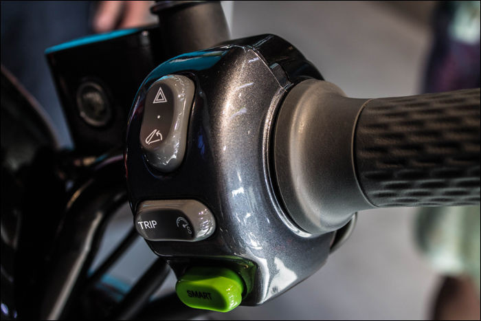

A kormány jobb oldalán kapott helyet az elakadásjelző háromszöget automatikusan kihelyező berendezés (nem, amúgy a vészvillogó), a csomagtartó nyitógombja / regeneratív fékezés ki/bekapcsolója, az összes és az utolsó akkumulátorcsere óta megtett táv közötti váltógomb, valamint a misztikusan csengő „Smart” gomb.

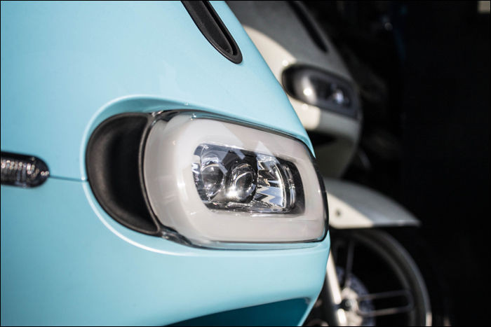

A Gogoro 2 Plus fényszórójának kialakítása ugyan megosztja a közönséget, de tény, hogy a Philips által biztosított LED-es fényforrások az EU-s „E-/e-mark” minősítést is megkapták.

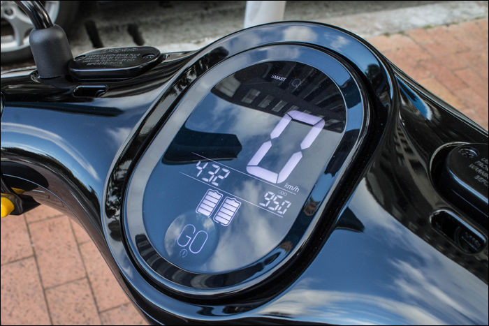

A vontatási karakterisztikából kifolyólag a villamos motor „jobban húz”, mint a hasonló teljesítményű benzines társa, így a megszokottnál gyorsabban értem el a lakott területen belül jellemző 40-50 km/h-s végsebességet, melyre a Gogoro azonban diszkrét fény- és hangjelzéssel is felhívta a figyelmem. A vezetési élményre így nem nagyon lehet panasz, ami helyenként zavaró volt, az az időnként olvashatatlanul csillogó kijelző. Szerencsére a vezetés nagy részét nem ennek a bámulásával töltjük, illetve a sebességmérő számjegyei is megfelelően nagyok ahhoz, hogy egy pillantással le lehessen olvasni őket, néha egy-egy, kisebb méretű visszajelzés leolvasásához bizony dőlni kellett egy kicsit valamelyik irányba.
A Gogoro kijelzőjének leolvasása a ragyogó borításnak köszönhetően időnként nehézségekbe ütközik, de a főbb információk, úgymint pillanatnyi sebesség és töltöttség bármikor könnyedén leolvashatóak.

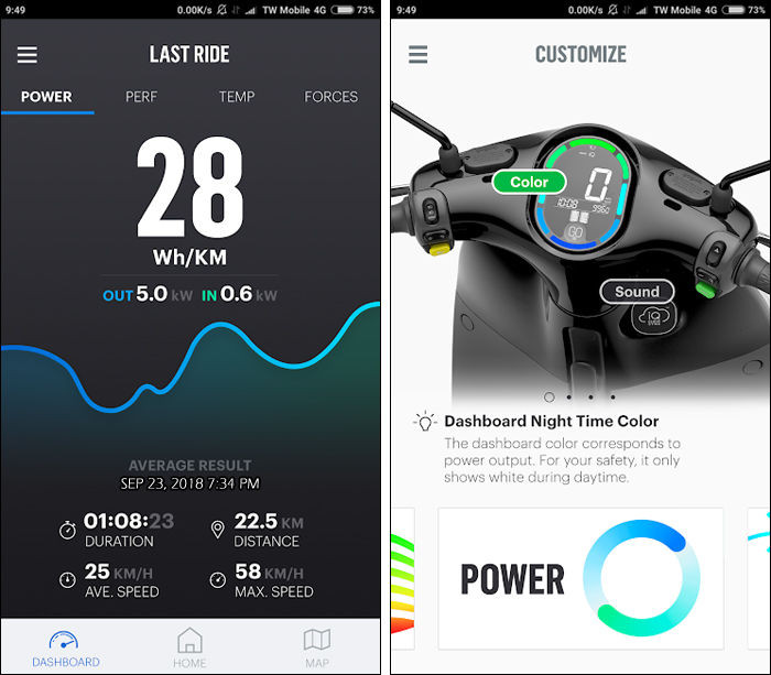

A Gogoróhoz járó Android vagy iOS alkalmazás pedig segít rendszerezni mindazt az adatot, amit a jármű a vezetés során begyűjt, melyeket aztán színes-szagos-grafikonos ábrákon meg is jelenít. Őszintén szólva engem még mérnökként sem hozott annyira lázba, hogy hány Wh fékenergiát sikerült visszanyernem „Smart” módban, igaz, néhány hónapnyi adatból már össze lehetne rakni valami komolyabb statisztikát.
A Gogoro mobil alkalmazása rendszerezi számunkra az útjaink során gyűjtött adatokat, illetve lehetőséget ad robogónk egészen aprólékos beállítására is.

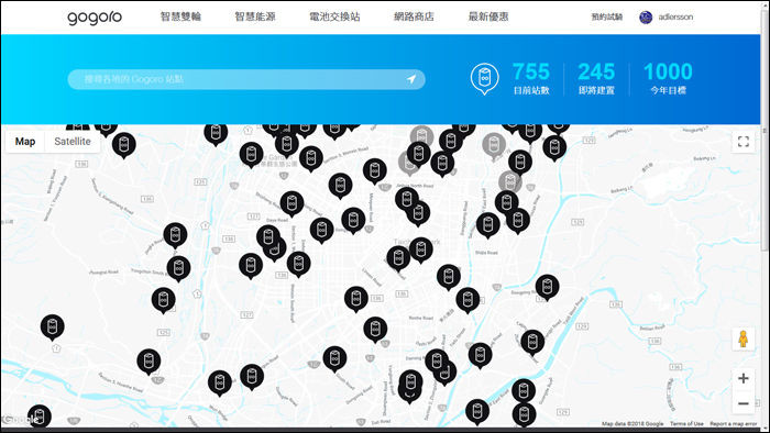

A szoftverpark természetesen nem lehet teljes az akkumulátor cserepontok térképe nélkül, így az említett alkalmazás vagy a Gogoro honlapjának felütését követően is tájékozódhatunk erről.
Gogoro akkumulátor állomások Taichung belvárosában.
Gogoro akkumulátor állomások Taichung belvárosában. (Nagyobb kép elérhető itt!)

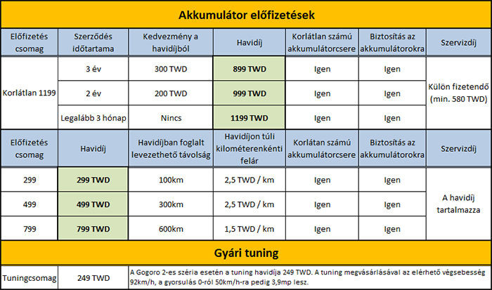

Tesztfelhasználóként ugyan annyira nem érintett, de a leendő „teljeskörű” Gogoro felhasználóknak érdemes tisztában lenniük azzal, hogy az akkumulátor a Gogoro szeme-fénye, így ezeket igyekszik minden lehetséges fizikai és jogi eszközzel védeni. Írtam ugye korábban, hogy az akkumulátorokat nem cserélheti kénye-kedve szerint a plebs, hanem havidíjat kell fizetnie érte. Ez nem feltétlenül rossz, hiszen a csereállomások fenntartása nyilván nem két fillér, ráadásul a szolgáltatás minőségének, kiterjedtségének javulását csak fizetős körülmények között várhatjuk. Készítettem azonban egy táblázatot, melyben a Gogoróhoz választható előfizetéseket és egyéb szolgáltatásokat találjuk, így végre értelmet nyer, hogy mit is takargattam előfizetés címszóval ezidáig.
A Gogoro 2-es széria vásárlása esetén az alábbi előfizetések valamelyikét is meg kell vennünk a robogó mellé.

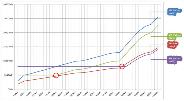

A Gogoro talán legnagyobb hátránya a benzines robogókhoz képest a fentebb is látható, kötelező havi kiadások. Nyilván utóbbinál is érdemes szervizdíjjal, kopóalkatrészekkel, üzemanyaggal számolni, azonban relatíve sokat, havi kb. 550 km-t kell robogózni ahhoz, hogy a reálisnak mondható, 30 km/l átlagfogyasztású robogókkal szemben a Gogoro 799 TWD-os előfizetése (kb. 7310 forint) csekély előnyre tegyen szert (de ez is csak a jelenlegi, 28-30 TWD-os üzemanyagáraknak köszönhető, ha ennél olcsóbb a benzin, akkor a belső égésű motorral felszerelt robogók abszolút előnyt élveznek). Azt, hogy mégis mennyire rengeteg ez az 550 km, jól mutatja az a tény, hogy a Gogoro elsődleges célközönségének számító tajvani városi lakosság átlagosan 6,3 km-t utazik naponta a munkába járáshoz, havi 20 munkanappal számolva ez mindössze 252 km.
A relatíve magas üzemanyagáraknak köszönhetően a 499 TWD-os (kb. 4570 forint) előfizetés már jobban lefedheti a munkába, iskolába járók igényeit, hiszen havi 300 km-t utazva csupán kb. 25 TWD-ral (kb. 230 forint) kerül többe a Gogoro fenntartása.
A Gogoro 299, 499 és 799 TWD-os előfizetéseinek összehasonlítása a havonta megtett út függvényében. A benzines robogóra vonatkozó értéksor az amortizációval járó szükséges szervizdíjakat is tartalmazza. (FYI: 500 km-en túl nem kerül „kétszer annyiba” a fenntartás, csak az X-tengelyen felvett lépték változott.)
A Gogoro 299, 499 és 799 TWD-os előfizetéseinek összehasonlítása a havonta megtett út függvényében. A benzines robogóra vonatkozó értéksor az amortizációval járó szükséges szervizdíjakat is tartalmazza. (FYI: 500 km-en túl nem kerül „kétszer annyiba” a fenntartás, csak az X-tengelyen felvett lépték változott.) A képre kattintva az nagyobb méretben is megtekinthető!

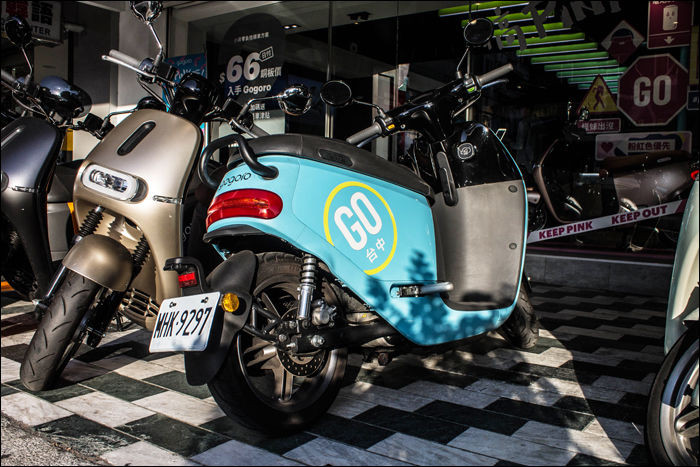

A Gogoro 2 Plus fara.
