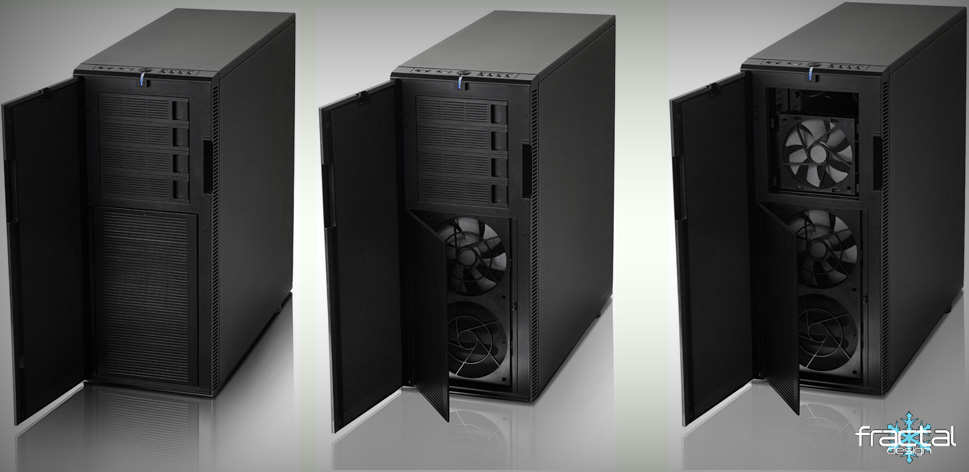

külső:
A ház ajtaja műanyagból van, a behajtásakor a szokásos mágneses megoldás tartja az ajtót a helyén, az ajtó belsején megtaláljuk a hangcsillapítót, kinyitva a ház ajtaját, egy elég visszafogott külső fogad minket, az elején egy nagy kinyitható ablak, amiben helyet foglal 1db 14cm ventilátor, de még egy ekkorának van hely. A ventilátorokat csavar nélkül rögzíthetjük, betapintás után fülek tartják a helyén őket, valamint ez az egész ventilátor rekesz kivehető a házból, természetesen a ventilátorok előtt porszűrő található. Az 5,25 takarókat kivéve szintén van egy ventilátor felfogató, de ez nem 14cm, hanem 12cm-es szintén porszűrővel, de ebben az esetben, ha ezt használjuk, akkor csak a legfelső 5,25-ös hely marad szabadon.
