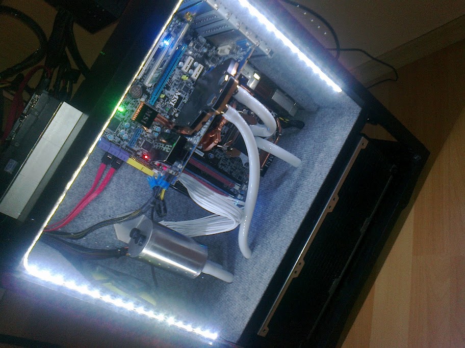

Nem szerettem volna, hogy az alaplapi résznél a puszta fekete festék legyen ezért valami bélést ki kellett találni. Erre a legjobb választás a padlófilc volt. Olcsó, könnyen vágható, ragasztással elhelyezhető. Két színen gondolkoztam: antracit, és világosszürke.
Végül is, a világosabbik mellett döntöttem, véleményem szerint jól összeillik a feketével, és fehérrel.
Időközben beköltöztem az új házikóba, és nem sokra rá megérkezett Rycki kollégától a rendelt 1 méter hideg fehér ledszalag, amit azonnal be is építettem a gépbe.
A konfig nem a legújabb, nem a legjobb, de én szeretem:

Nem volt vele semmi különösebb dolgom, csak a vezetékre egy régi 3 pines ventilátor csatlakozót rákötni, és a szalag hátoldalán lévő 3M-es ragasztóréteggel a ház belsejében rögzíteni.
