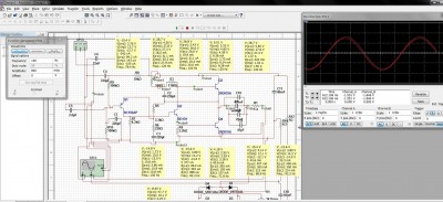

Tudom kicsit össze vissza de akkor segítek. Ez egy JLH A-osztályú 10 wattos a 69-es verzió :) többnyire :)
A több hét gyakorlati tapasztalat megtanította velem, hogy nem feltétlen minden úgy van ahogy a szerző vagy a net mondja ezért manapság ha van időm már gépen megtervezem és leszimulálom tényleg működik-e. Itt ez nem volt fontos. Legalábbis úgy gondoltam, de miután legyilkoltam 4 végtranyót úgy döntöttem azért nem ártana... és viccet félre téve tényleg okosabb lettem általa.
Pár technikai adat:
BC556 BD139 2*BD249-el építettem meg. Táp feszültség terhelten DC 33.4Volt. Nyugalmi áram 1,3 Amper.
