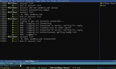

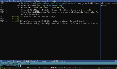

Csatlakozáskor előre kell megadni a nevünket, mert utána már nem változtathatunk rajta, amíg a serveren vagyunk. Csatlakozás után automatikusan belépünk a &bitlbee csatornára, s valami ilyesmi látvány tárul elénk:
Csatlakozás
Csatlakozás
Ez az alapcsatorna, benne velünk, illetve egy root nevű bottal. Itt fogunk értesülni mindenféle fontos információról (pl. ki-belépések), s itt fogjuk intézni mi is az összes teendőnket (kivéve a beszélgetéseket), méghozzá úgy, hogy bepötyögünk mindenféle parancsokat.

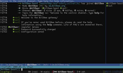

[ 3.0 - Regisztráció ]

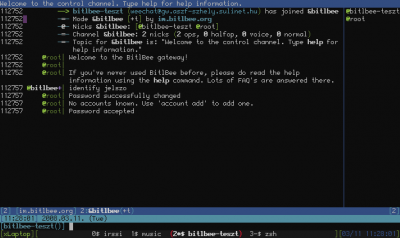

Eldönthetjük, akarunk-e regisztrálni vagy sem. A regisztráció előnye, hogy legközelebbi belépéskor egy jelszavas azonosítás után újra megkapjuk a beállításainkat. Ha regisztráció nélkül vandálkodunk, akkor a Bitlbee csak addig jegyzi meg ezeket, amíg csatlakozunk, amint lelépünk, elfelejt mindent.
• Regisztráció: register <jelszó>
• Azonosítás: identify <jelszó>
• Regisztráció ejtése, adataink törlése a Bitlbee-serverről: drop <jelszó>
Értelemszerűen csak arról a névről tudjuk azonosítani magunkat, amelyikről regisztráltunk.
Regisztráció
Regisztráció

Ha csevegni is akarunk, akkor természetesen meg kell adnunk egy (vagy több) felhasználói fiókunk (account) adatait a Bitlbee-nek.
Ezt alapvetően az account add <protokoll> <azonosító> <jelszó> paranccsal tehetjük meg, de néhány speciális esetben (pl. Google Talk) ezt még ki kell egészíteni egy-két dologgal.
Ilyenkor Google a barátunk.
• Csatlakozás: account on [fiók száma]
• Lelépés: account off [fiók száma]
• Fiókok listázása: account list
• Fiók hozzáadása: account add <protokoll> <azonosító> <jelszó>
• Fiók törlése: account del <fiók száma>
Fiókot csak akkor törölhetünk, ha épp nem csatlakozunk rá.
Csatlakozás MSN-re
Csatlakozás MSN-re

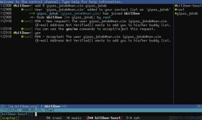

[ 3.2.1 - Partnerek kezelése ]
Csatlakozáskor a Bitlbee letölti az adott fiókhoz tartozó protokoll serveréről partnereink listáját, s automatikusan el is nevezi őket az azonosítójuk alapján (amin persze bármikor változtathatunk). Viszont előbb-utóbb eljön ugyebár az az idő, hogy menedzselni kell a partnereket - hozzáadni, letiltani, törölni, stb...
• Partner hozzáadása: add <fiók száma> <partner azonosítója> [partnernév]
• Partner törlése: remove <fiók száma> <partnernév>
• Partner átnevezése: rename <partnernév> <partner új neve>
• Saját nevünk váltása: nick <fiók száma> <új név>
• Partner tiltása: block <partnernév>
• Partner tiltásának feloldása: allow <partnernév>
• Partnerről infó: info <partnernév> VAGY /whois <partnernév>
• Partnerek listájának megtekintése: blist
Partner hozzáadása
Partner hozzáadása

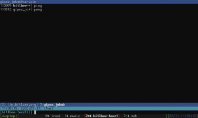

•Az alapvető, kedveltebb, javasolt módszer az, hogy privát beszélgetést kezdeményezünk a partnerrel. Ilyenkor külön fülbe/ablakba kerül a párbeszéd, jobban elkülöníthető az egyéb sallangoktól. Privát beszélgetéseknél nem működnek a parancsok, mert nagyon zavaró volna, azokat továbbra is a &bitlbee csatornán kell kiadni.
Privát csevegés
Privát csevegés

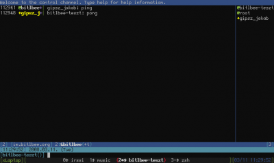

• A másik módszer az, ha a &bitlbee csatornán beírjuk a partner nevét, kettőspontot teszünk utána, s írjuk a mondandónkat. Ezt minden üzenet küldésekor el kell játszani, tehát értelemszerűen kényelmetlenebb móka.
&bitlbee-n csevegés
&bitlbee-n csevegés

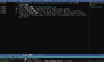

[ 3.3.2 - Konferenciabeszélgetések ]
Amennyiben a protokoll támogatja, részt vehetünk konferenciabeszélgetésekben (több résztvevős beszélgetések). Ha meghívnak minket, nincs sok dolgunk, automatikusan beléptet minket egy számozott csatornára, ahol látjuk a résztvevő feleket, illetve azt, amit írnak.

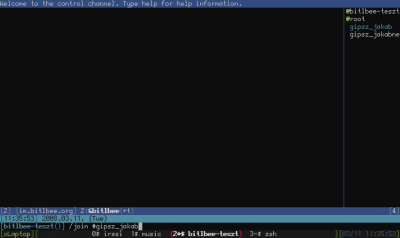

Ha viszont mi szeretnénk kezdeményezni, akkor kicsit többet kell csinálnunk (nem sokkal). Első dolgunk, hogy belépünk egy "csatornára", aminek az egyik partner nevét adjuk.
A legtöbb IRC-kliensben ez a /join paranccsal megy, valahogy így:
/join #<partner neve>
Groupchat - kezdeményezés
Ha ez megvan, a Bitlbee kiléptet a csatornáról, és beléptet egy számozott csatornára, amelyben benne van már a beírt partner. Ebbe a beszélgetésbe kell meghívnunk egyenként a többi partnert, akit még szeretnénk, ha részt venne a csoportos okoskodásban.
A legtöbb IRC-kliensben ezt az /invite paranccsal tehetjük meg, valahogy így:
/invite <partner neve>
Groupchat - partner hozzáadása
Ha minden jól megy, be is lép a meghívott partner, s lehet csevegni. Természetesen a csevegésből bármikor kiléphetünk, ha elhagyjuk a csatornát, s azt is látjuk, ha valaki más lép ki belőle.
Groupchat - működés közben

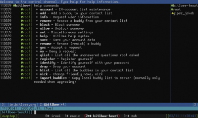

• Alap súgómenü: help
• Parancsok listázása: help commands
• Parancsokról bővebben: help <parancs>

help commands - parancsok
