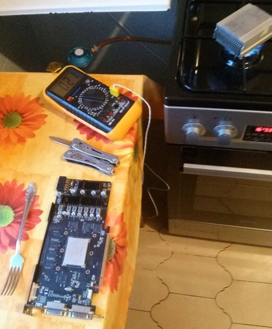

Megnéztem pár videót, beleolvastam egy külföldi fórumba, a módszer egyszerűnek tűnt: fel kell melegíteni a kupakot 120 fokra, aztán csak le kell pattintani. Láttam többféle megoldást, viszont egyiket sem tudom itthon megcsinálni, ezért rövid gondolkodás után szegény ember vízzel, vagyis alumínium bordával főzött...

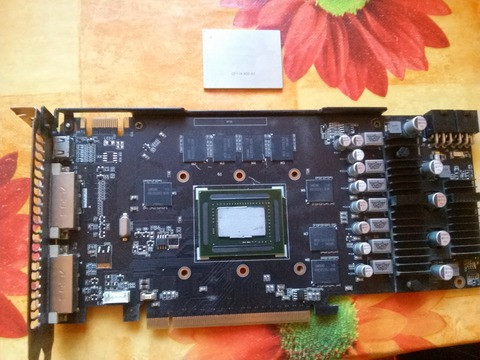

Fogtam egy régi P4-es bordát, gáztűzhelyen felmelegítettem 120 fokra (a méréshez multimétert használtam), majd ráhelyeztem a VGA-t pár másodpercre (azon is megmértem a hőmérsékletet), utána késsel benyúltam a kupak alá és valóban nagyon kis erő kellett az eltávolításához.

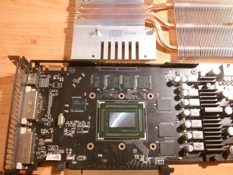

A régi paszta, vagyis a megkövesedett valami eltávolítása után némi borda csiszolás következett és jöhetett a gondolkodás...

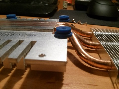

Ugyanis az eredeti rögzítés így már nem lesz jó, kereken 1,5mm-rel kerül lejjebb a borda. Gyárilag pont akkora távtartók voltak, amilyenek kellettek. A nyák és a mag között 3,5mm magasságkülönbség lett 5mm helyett.
Többszöri rugós-csavaros próbálkozás után megakadt a szemem valamelyik régebbi házamból maradt winchester rögzítő gumibakokon.
Magasságuk 5mm, viszonylag nagy erő kell a 3,5-re összenyomásukhoz, tehát fokozatosan tudom majd rányomni a bordát a magra és ellenőrizni a párhuzamot és távolságot. Így nem kellettek rugók sem, csak négy csavar.
