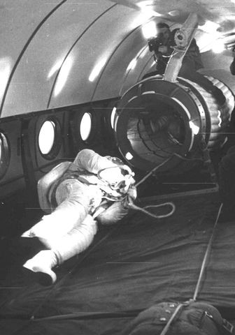

A Volga légzsilip tesztelése súlytalanság körülményei között, egy Tu-104 repülőgép fedélzetén

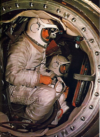

A Voszhod-2 két űrhajósa a kiképzés alatt, mindketten Berkut űrruhában
Az űrsétához az SzK-1 űrruha egy módosított, Berkut elnevezésű változatát hozták létre, a külön felvehető hátizsákba 45 percre elegendő oxigént tároltak, és a légzőrendszer működése nyílt volt, vagyis az űrruhából érkező levegőt a világűrbe engedték ki, így megszabadulva a szén-dioxidtól, párától és az űrhajós teste által termelt hőtől. A biztonságot egy, az űrhajó és az űrruha közötti kábellel szavatolták volna. A zsilipben és az űrruhában történő műveleteket egy átalakított Tu-104-es gép fedélzetén gyakorolták az űrhajósok, amely enyhe zuhanásba átmenve rövid ideig súlytalanságot tudott létrehozni. Az űrséta miatt a biztonság kedvéért mindkét űrhajós Berkut űrruhát viselt, egyfelől hogy ha esetleg az űrséta miatt dekompresszió lépne fel, akkor az ne legyen végzetes, másfelől pedig ha szükséges, akkor bármelyikük végrehajthassa az űrsétát.

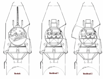

A Vosztok, illetve a Voszhod-1 és Voszhod-2 legénységének, illetve az űrhajónak az elhelyezkedése indításnál

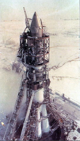

A Voszhod-2 az indítóálláson, jól látható, hogy az áramvonalazó kúpon van egy kitüremkedés, amelyre a Volga légzsilip miatt volt szükség

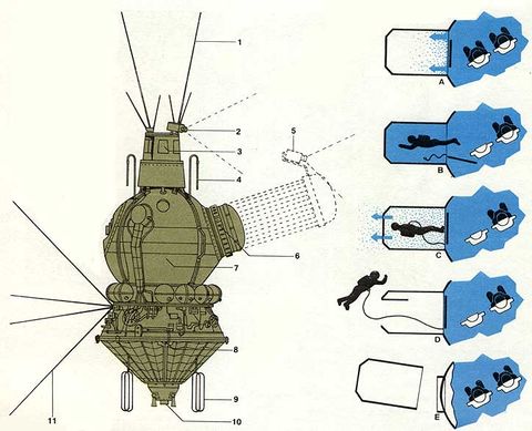

A Voszhod-2 űrsétájának főbb elemei...
A fellépő légnyomáscsökkenést a létfenntartó rendszer automatikusan kompenzálta úgy, hogy tiszta oxigént engedett a légterébe, 45%-os oxigéntartalomig dúsítva azt. A két űrhajós pontosan tisztában volt vele, milyen veszélyes helyzetben vannak, hiszen az oxigéndús légkör nagyon magas tűzveszélyt is jelent.
Leonovék leválasztották a Volgát, és bár aggasztó jelek voltak az oxigéntartalék fogyása miatt (ami a kabin légkörének szökésére utalt), úgy tűnt, hogy a 17. keringési periódusig további gondok nélkül kihúzzák. Jött a földi parancs az automata fékező rendszer beindítására, ám a manőver nem kezdődött meg. Beljajev végül kézzel indította el a fékezőmanővert, amelyhez viszont először kikötve magát el kellett lebegnie a Vzor periszkóphoz, azzal ellenőrizve az űrhajó helyes pozícióját, majd ez után visszalebegett a helyére, hogy beindítsa a fékezőmanővert. Amely után viszont Gagarin repüléséhez hasonlóan nem vált le a műszaki modul, és a visszatérő modul vad pörgésben ért a légkörbe. A tervezetthez képest 46 másodperccel később végrehajtott fékezés következményeként 386 km-re a várt területtől arrébb értek földet, egy sűrű erdőben.

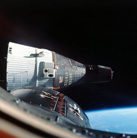

A Gemini-7 a Gemini-6 kabinjából fotózva, hasonlóról a szovjetek ekkoriban nem is álmodhattak...
A Gemini-5 1965 augusztusában 7 nap 22 órát volt a világűrben, megszerezve az időtartam-rekordot az amerikaiaknak. A Gemini-6A és Gemini-7 irányított manőverrel közvetlenül egymás közelébe manőverezett (amire a Vosztok / Voszhod űrhajók képtelenek voltak), végül a Gemini-7 13 napot és 18 órát töltött a Föld körül keringve 1965 decemberében, tovább kitolva a űrben töltött időtartam-rekordot. Az amerikai emberes űrprogram immár egyértelműen a szovjet előtt járt. Eközben szovjet űrprogram viszont lassan kezdett összeroskadni önnön terhe alatt. Koroljov számára az N1 hordozórakéta, a Szojuz űrhajó és az LK holdkomp minél hamarabb való elkészítése volt a fontos, hogy reális esély legyen az Apollo-program megelőzésére. Ehhez viszont szüksége volt minden erőforrásra, tehát nem hivatalosan lassítani kezdte a Voszhod-3 / -4 / -5 / -6 elkészítését.
